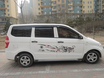

大家好,小Q今天给大家分享五菱宏光的全车密封步骤,希望对大家有所帮助,文笔不好,大家海涵,直接上图看车吧。
