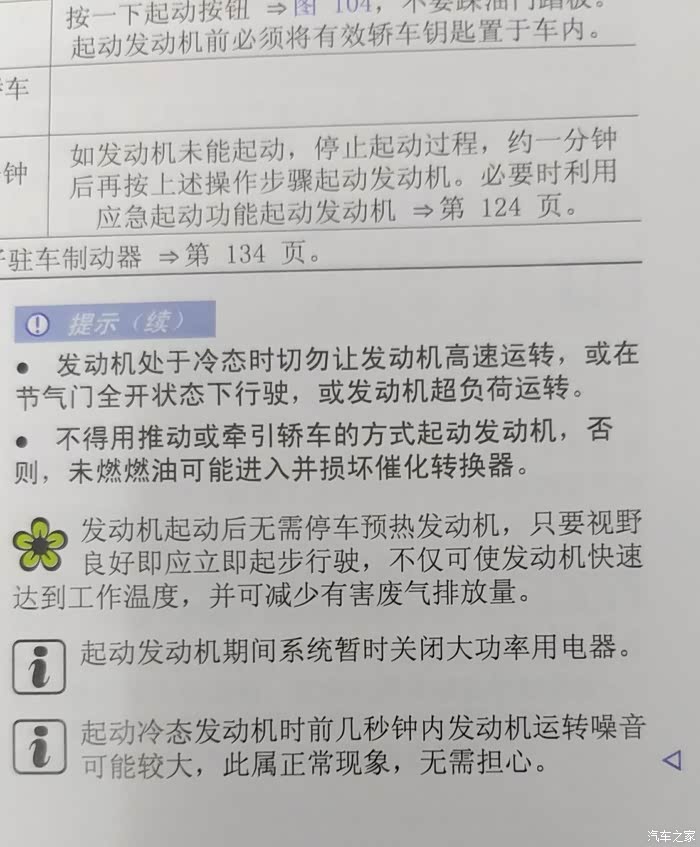

林宝塔夫 2019/12/31 21:08:28 发表在 12楼
我拥有过的、正在拥有的几辆欧洲车车书上都明确说了原地怠速暖机会加速发动机的磨损,要启动后立即低转速行驶,尽快使发动机达到工作温度
