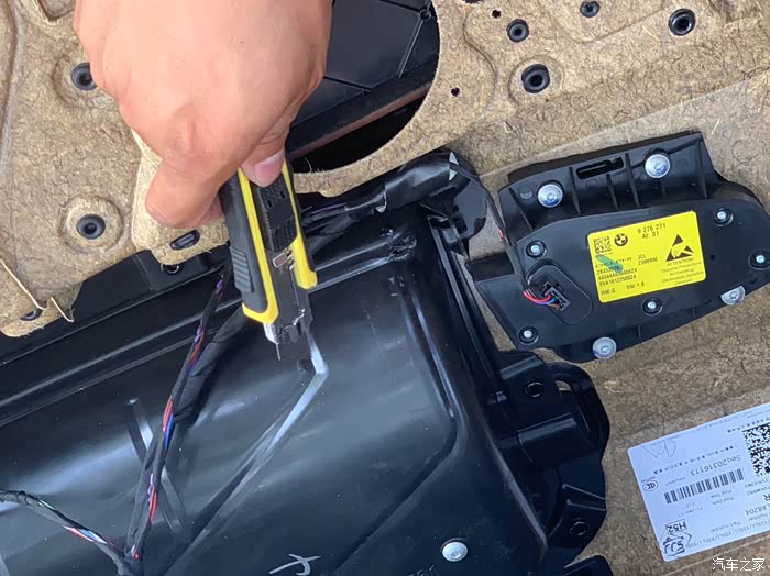

xylaxj 2019/09/27 17:20:53 发表在 43楼
只有保留原车的tcb来实现手机云端互联,再加上evo专用的atm来实现增强互联,也就是,实时路况,天气,自然语音等,两者不一起使用的话缺失的功能太多了,单使用atm的话,就会缺失手机云端互联功能,最致命的就是即使麦克风跳线后可以与后台通讯但无法定位到车辆位置,sos紧急情况救援功能个人认为非常重要,不能缺失它。
小睿0000 2019/09/28 13:57:02 发表在 45楼
老哥,能解答一下您氛围灯怎么装的吗?我觉得您的亮度刚刚好,看别的帖子怎么都特别亮呢,麻烦给指点一下,看了你的帖子中毒了,我现在正在改。
lje55484 2019/09/28 13:49:17 发表在 44楼
学习了,感谢分享啊。。。。
xylaxj 2019/09/28 14:49:14 发表在 46楼
您好兄弟,我早就私信您啦,但一直消息发不出去,也不知道怎么回事,氛围灯其实简单说,就是用原车灯管加八色的模块和灯头,现在有更完美的方案了,用g38原厂灯头加原车灯管,副厂模块,这样改更完美,我的有点点暗,一般接受不了,我个人喜欢这种朦朦胧胧的感觉。
小睿0000 2019/09/28 14:58:17 发表在 48楼
谢谢,老哥解答,我现在估计来不急按您的方案搞了,师傅已经开始安装了,就按的八色的
xylaxj 2019/09/28 15:12:44 发表在 49楼
兄弟,原车有氛围灯吗?千万别破坏掉了支架,只要是改过副厂八色的,最后肯定肯定会后悔的,三思三思啊!你想完美了,起码就得保留原车灯管。
