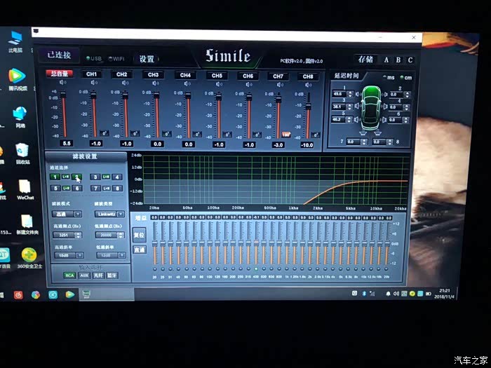

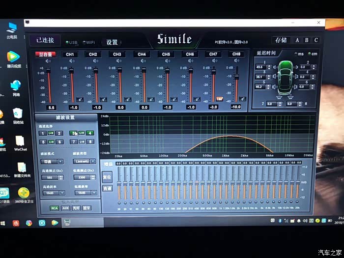

昨天看到您的回复,受很大启发!我也是在汽车音响改装店改装的全主动三分频音响,多次到店家进行调音效果仍然不理想!没想到昨天细看了你的回复!自行做出调整后效果大有提升!具体操作如下:因为不是专业人士所以大神回帖里大部分专业术语看不懂… 但我似乎懂得了原来正确找到三分频系统里的分频点是那么重要。(因为这套喇叭没有一个正确的说明书说明分频点位置)首先我把每个喇叭单独播放“粉红噪声”音频文件,即是一个全频段的噪声,然后用手机下载app 频谱分析仪来分别去分析噪声去找该喇叭的频响范围(没有专业仪器)得出以下数据:高音:3K - 中音:300 - 2.3K中低音:900 - 420再得出数据后,我作出的调整...
yyf901 2018/11/05 14:40:05 发表在 93楼
扬声器谐振频率越低,声音下潜越深;(谐振频率可参考厂家给的参数)扬声器口径越大,谐振频率越低的可能越大;中低音口径比中音大,通常低频下潜应低于中音;所以,中音:300 - 2.3K;中低音:900 - 420 是错的;分频交叉点选取:套件依据厂家提供的值;自行组合的扬声器要通过测量各单元频响确定分频交叉点;分频交叉点 是高通和低通滚降线的交叉处,低端是低通分频点,高端是高通分频点;分频点频率理论值由计算获得,因频响曲线不是平坦的直线,所以分频点频率计算值精度不需要很高;首先要了解 倍频程 概念:100--200赫兹、350--700赫兹。。是 一个倍频程 ;100--400赫兹、350--14...
