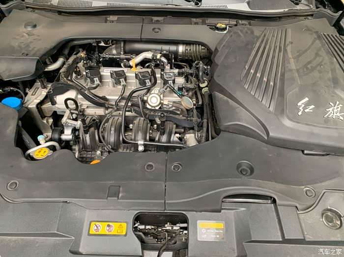

  引擎盖掀开后盖板打开就能看到点火系统

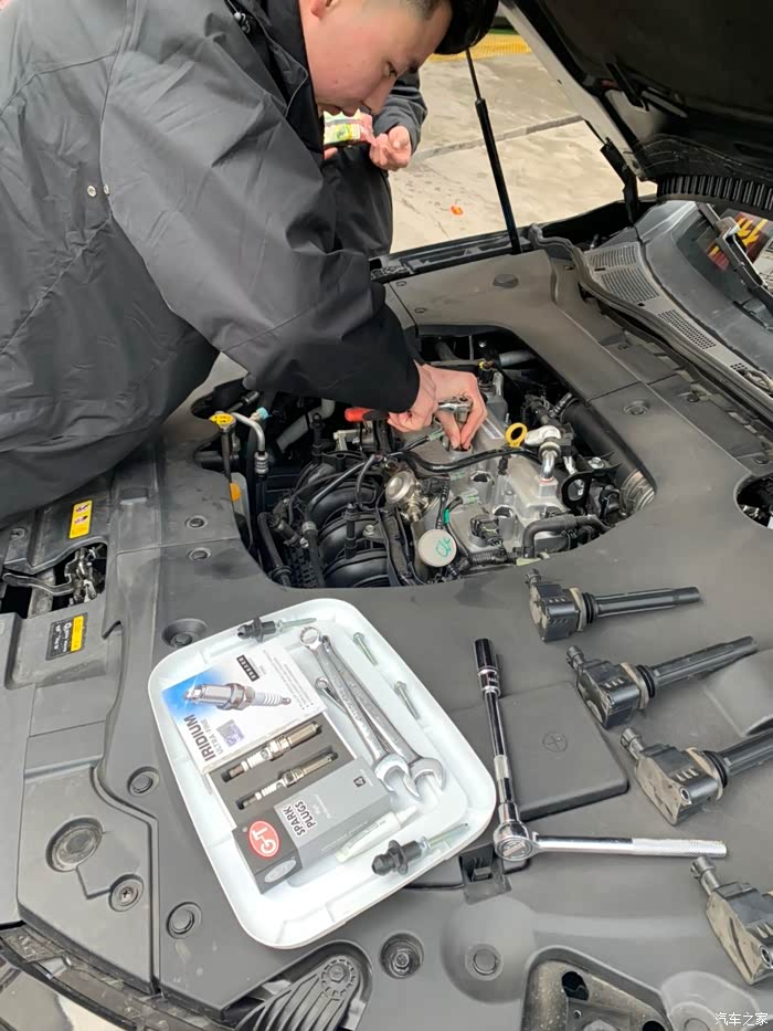

第一次弄怕搞坏,叫上机修师傅来帮忙
中间两个火花塞是8号扳手 左右两个上门有卡扣需要先用16号扳手拧开店里装备齐全,开搞!

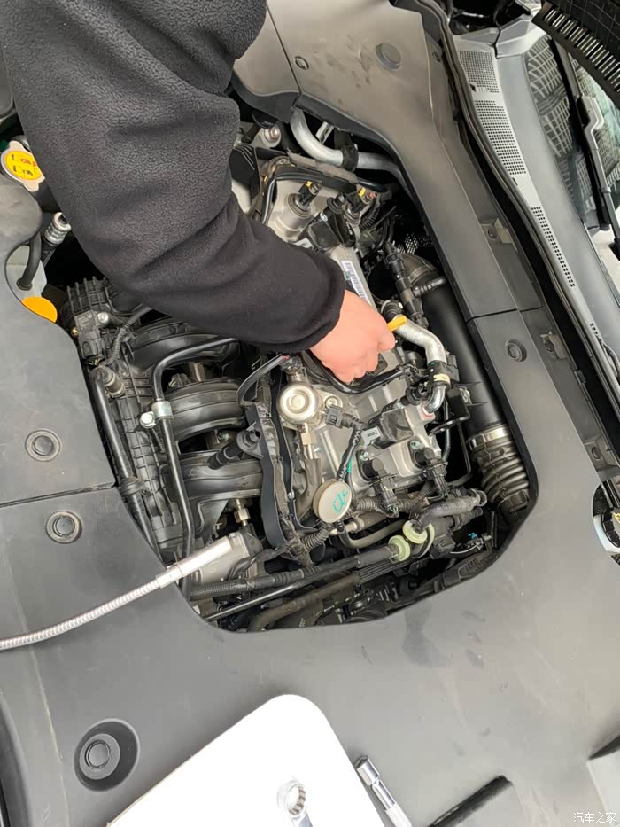

点火线圈拆下后 套筒工具上场把火花塞拧松
拆掉线圈后来张图
这个按拆下来顺序摆好 防止弄乱
