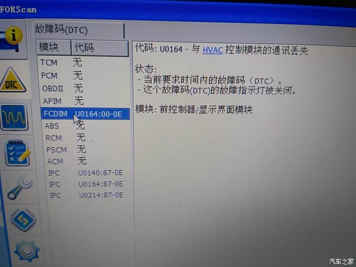

首先是确保有WIFI环境下进行(当然大把流量开个手机热点都可以),笔记本电量充足,我用是的XP系统,改线的ELM327 1.5版驱动是系统自带的,用了几天感觉稳定。打开电门2,进入FORscan:有线的ELM327 1.5版,带改线开关,可以MS与HS总线切换ForScan,可以在www.forscan.org下载,注册论坛后才可获得软件注册文件。ELM327连接车内的OBD接口后插入电脑USB口,无视软件的通信设置,一按却连软件成功自动下载对应的AB文件故障码有就消除,没有就飘过首先确保当前轮胎是正常,再进行复位20KM自动落锁:刷了自动落锁后是要开通才生效的,步骤:打开...
十分感谢。看了你发的两篇帖子尝试刷机一次成功。win7系统和改线版elm327.差个急刹双闪不知道在栏目里是哪个项目?
