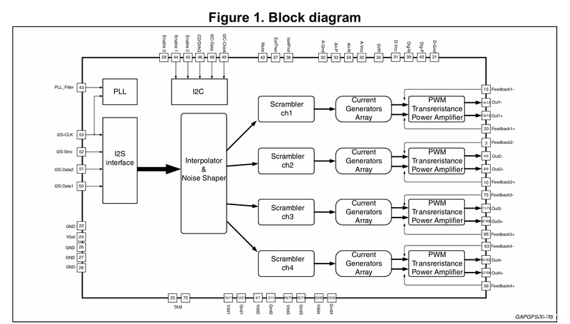

通过与车友的聊天,得知了主机的不同
高阶车用的IVI主机,功放是意法的数字芯片,4*50w功率
这个没什么可说的,驱动力强

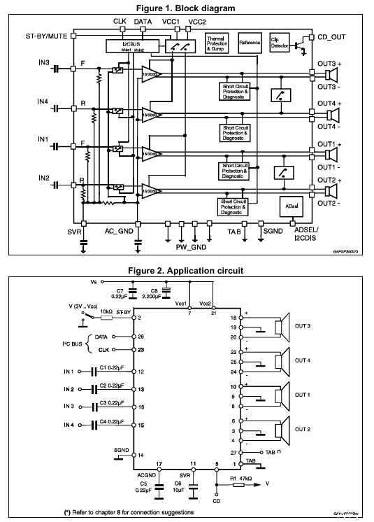

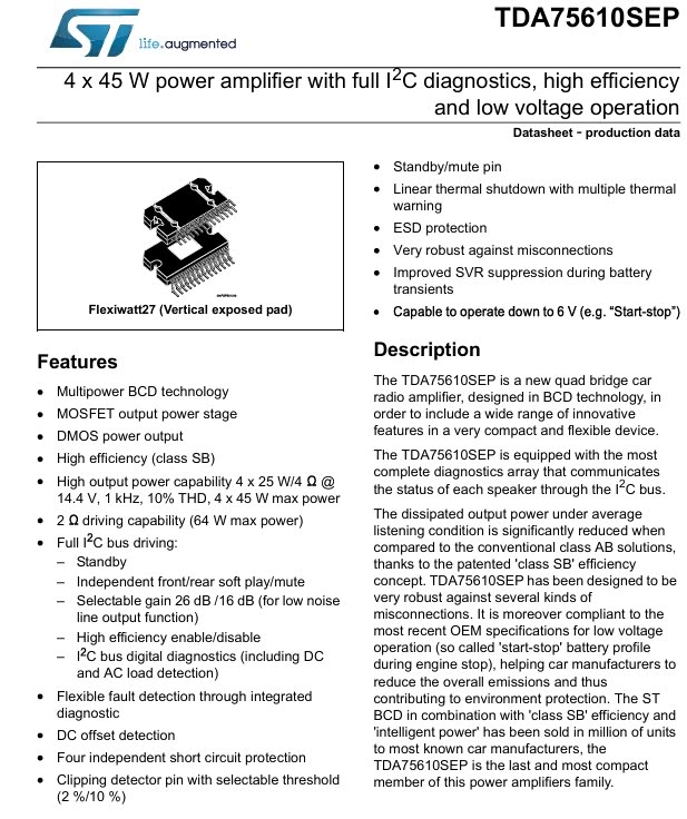

最近聊起北斗主机,车友拆开,查出是TDA75610
这款也是意法的厚膜功放,是比较新的模拟功放
凭我自己的经验,声音应该比IVI的数字功放要好
kan
kan
看参数还是不错的,结构如下
根据这个参数,这个功放的推力大于J.B.L功放,那个每声道才28w
所以说功率已经足够了
我装的J.B.L功放,28w每声道的功率我都用不了,声音最多开一半

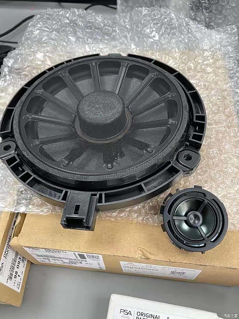

有些车友想改音响
不建议加功放了,特别是经过高转低转功放,会严重劣化音质的
换几个好喇叭就足够了
比如,前高音喇叭,换法国产的老劲浪麻盆,现在越来越少了,特别是IVI主机,麻盆喇叭能减轻数码声
4门中低音,就换越南产的那个劲浪好了,都比惠威还便宜了,素质比J.B.L,bo、bose、天龙之类的高多了,还要什么呢?
如果嫌低音不够,氛围感不足的,加个bose的主动式备胎跑,那就齐活了
