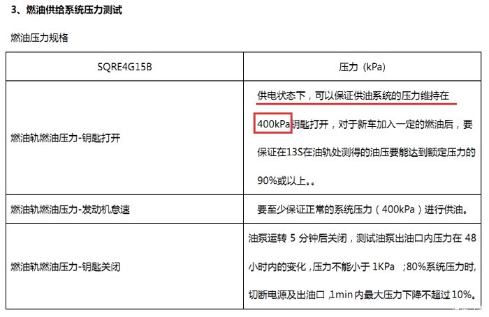

更新:关于车友的油箱盖帖子,以及我发表此贴,引起广大车友关注与回帖。我们都是想要弄明白油箱盖到底会不会影响动力,如果影响动力,原因是什么??本帖分析初步排除了油泵吸不上油的原因。但是很多车友表示的确有效果,如果真有效果,那么原因是什么???【本着追求真理的原则,影响动力无非是:1:油泵喷出的汽油、2:活性碳罐释放的燃油蒸汽】【第一部分】====初步排除是油泵吸不上油的原因=====根据厂家维修手册中写的数据,油泵只要在通电状态下,会将燃油压力维持在400kpa左右。根据厂家维修手册中写的数据,油泵只要在通电状态下,会将燃油压力维持在400kpa左右。如何维持在400kpa左右呢??因为燃油泵能...

喷油嘴出的压力和大气压的单位千帕 ,而弹簧的压力是牛顿。作为千帕和牛顿的换算 需要讨论作用面积的。因为喷油嘴的喷射孔的面积很小,所以不需要太大的压力就可以作用出此压强。所以一般的乘用车的油泵的功率也才区区100瓦,此100瓦作用1、需要维持喷油嘴的400kpa的压强,2、克服弹簧的弹力,3、……。而这些作用里面最有用的就是喷油嘴的压强,为让有用功最大,就需要减少其他无用功,所以降低弹簧弹力是一种解决办法。不知道我解释的对不对PS:想想胸口碎大石,如果一锤直接砸人身上是什么后果 和一锤通过大石头整个平面传递人身上是什么后果 就知道力和压强的关系了
summerguhui 2017/06/15 09:49:05 发表在 88楼
另外提一句:喷油嘴处不是指压强400kpa,而是压力400kpa。根据公式:压力=压强*面积 可知:压力恒定的话,因为喷油嘴处面积很小,所以压强需要更大才对!
summerguhui 2017/06/13 21:26:40 发表在 18楼
如果mt的确有效果,那也许另有原因…但肯定不是油泵吸不动喷不出油!
qwc3000 2017/06/15 09:29:21 发表在 86楼
