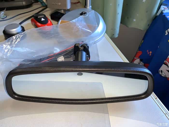

从乐驰换了宝骏310,现在已经三年多了,总体来说都还行,就是最让人恼火的就是宝骏310的内后视镜,不知道设计师脑子进水还是怎么了还是厂家抠门为了节省成本,居然310豪华版的内后视镜连手动防眩功能都没有,至少小乐驰的内后视镜起码还是可以用手扳动旋钮的手动防眩功能。夜里那个开车难受啊,特别是后车用远光,只能把都歪一边避开后视镜开车,本来想买了乐驰的内后视镜给换了,也想过看看有没有豪华车高配拆车电子防眩后视镜,前天在闲鱼乱翻突然看到这款凯迪拉克电子防眩后视镜,看了不少评价相当好,而且闲鱼有不少卖家在卖,有车主拆车有专业卖家,搞了半天终于弄明白这款后视镜主要是凯迪拉克XT5豪华版新车拆车,好像是通用厂家新车是做活动送更豪华的流媒体后视镜,所以这些新车镜子就被拆下来贱卖了。闲鱼上价格从四五十元到百来块不等,于是找了家本省的卖家49元还送原装线束下单,今天中午快递送到,趁着周末赶忙动手加装。

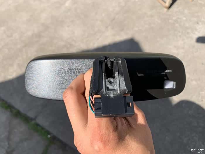

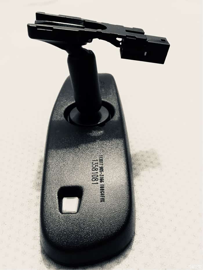

本来卖家应该发给我零件编号13581081这款的。

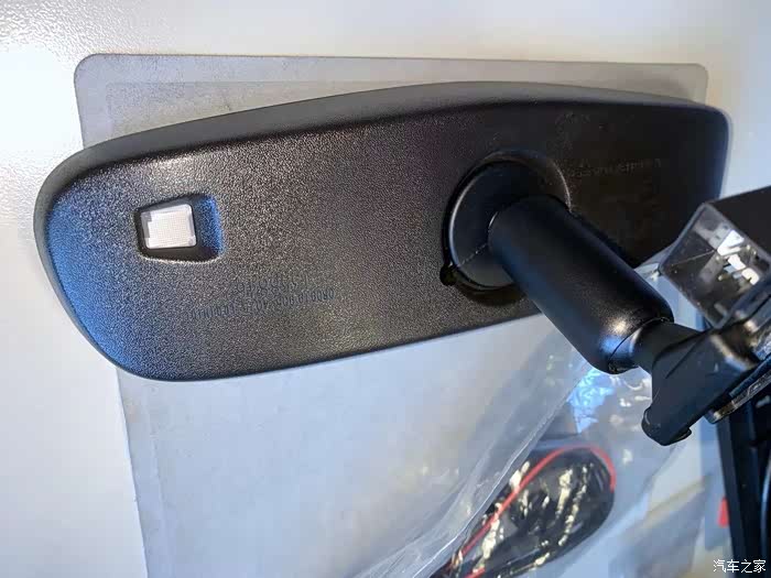

结果卖家发错型号了,发了另一款给我。
结果卖家发错型号了,发了另一款13588462给我。
美国Gentex公司生产的
本来线束插座应该在底座上面,发错这款是在底座下面。
