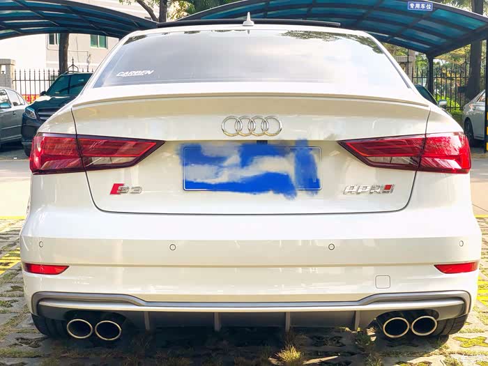

开头扔图以示尊敬
***像噶纳斯绿不是吗?

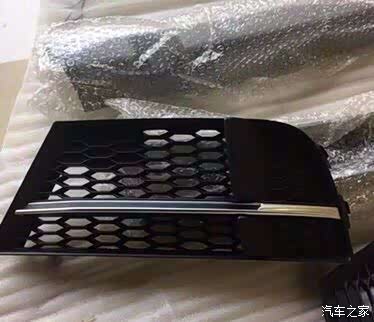

看一辆车改的好不好,看的就是车主走不走心,所谓细节见真章,要知道A3和S3差的还真不少,而雾灯罩就是其中一个,A3即便是Sline版本,其雾灯罩依旧是不透风款,所以诸位亲,这里建议您立即为自己更换呢
气势会有些许变化哟~
雾灯罩不仅为蜂窝状透风,装饰线条也从A3的镀络件变为S3的磨砂银色!
雾灯罩本体

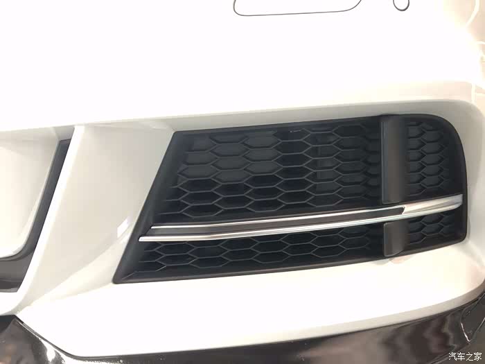

谈到外观,这里有几点需要和诸位改装车友提一下
☆雾灯罩的安装需要拆除前下护板(前杠与中网)

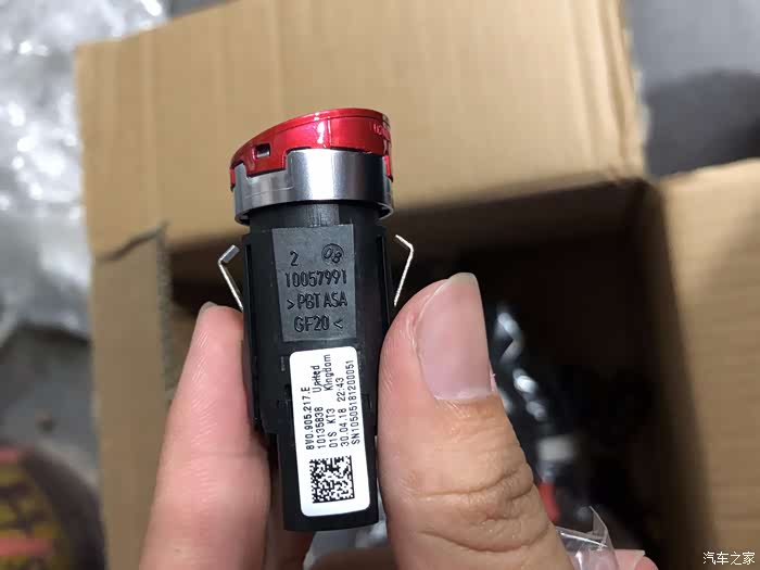

为了提高生活质量和用车体验,在无数次的心理斗争与痛苦扭钥匙后,终于狠下心买了国产十万元级别车都有的配置-------原厂舒适进入套装。
红色点火按钮
锉刀快乐打磨...
拆的不忍直视
点火机构??
最后按钮还是突起来了...救不了你了,我可怜的中控饰板。
这回虽然拆的比之前改B&O还要狠,看着那一吨故障码.....心却意外地没那么疼了。
现在想想可能不是因为买的时间久造成的,而是疼到心肌梗死了
