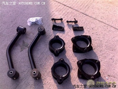

willyang 2012-2-8 23:46:43 发表在 主楼
升高件,美国生产。之前很多指南者用的那套,其实是专门给爱国者开发的,也就是我们的自由客。两英寸升高。升高以后更和谐了。
负值轮毂,16寸负值,负10的,原车是正40的,一边宽出5厘米。之所以选择16的,是因为16的AT胎很多,很好找。比17的AT胎便宜一半,呵呵。而且是JEEP的轮毂。
AT轮胎,固铂ATS 225 70R16。经过计算,最大到225 70的胎,是不用对原车的轮眉内衬做剪裁切割的,不升高都不会磨到的。行车电脑也可以调整到最接近这个的数据。动力损失肯定比245的要少,目前感觉不太出来动力的损失,油耗稍微高了0.5左右。。。但是明显感觉抓地要好了,起步比以前好一些。。。舒适性相当于马牌,%30越野,%70公路。。。最后一张细节...
