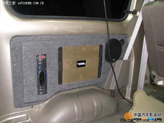

这种设计处理好散热值得参照,大电容跟我那个所为超强整流器作用1样,装在近功放效果更好
是啊,我都不舍得这样挖孔法,中间那个是功放,左边是大电容不知是不是跟你装电池的东西一样作用

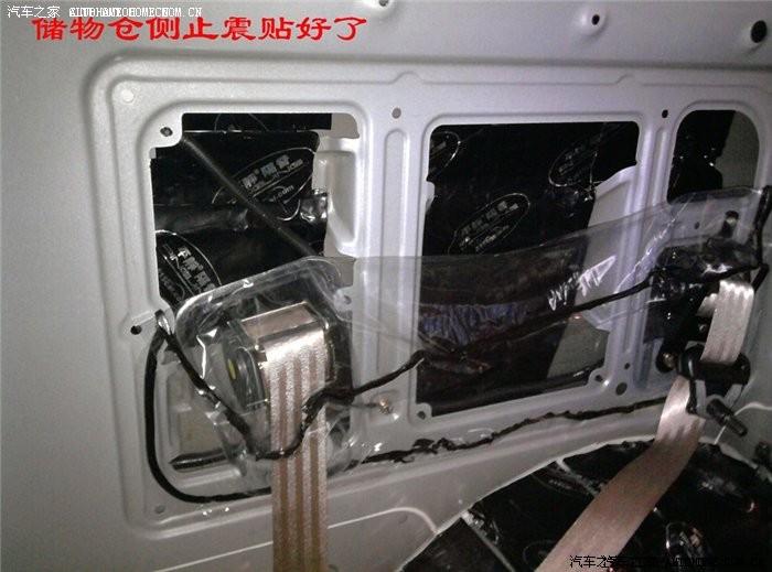

隔音工程基本完成,需时11个小时!大家最关心的是效果吧,做了隔音感觉非常满意,接近10多万小车的感觉,现在机体噪声很小,只是在高速90公里以上,风噪比机体噪声大,至于值不值得就很难说了。。。。转载.......全车隔音施工部位包括:引擎盖、前翼子板、挡火墙及U型槽、驾驶舱底板、车门、后备箱地板、后轮弧内侧及两侧后翼子板、后备箱盖、顶棚。全车隔音的工作量较大,施工难度进一步增加,对动手能力和耐心都是挑战,适用于有较强动手能力并且对车体结构比较了解的车友。建议安排在大周末时间和精力都充裕的时候动手,分阶段施工,按照由易到难的…
