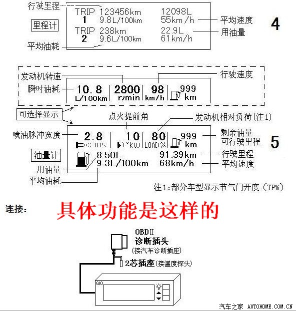

改装行车电脑油耗仪带温度显示

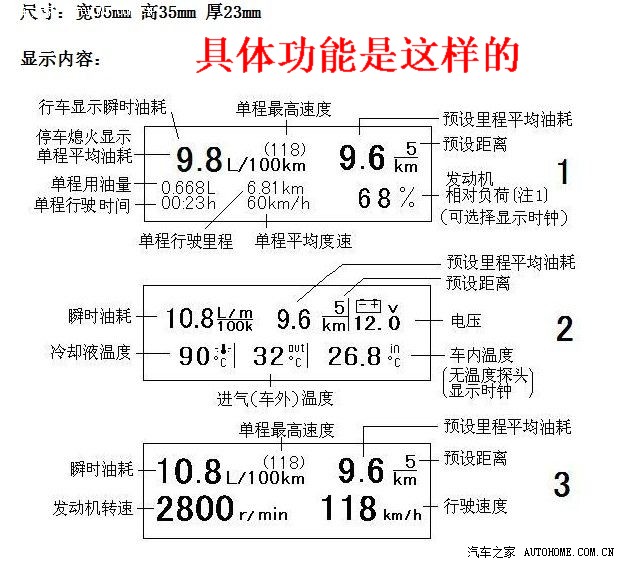

功能简介:
★ 瞬时百公里油耗(车速低于6km/h显示小时油耗)
★ 预设里程平均油耗(可设距离范围1~99公里)
★4组里程、油量、平均油耗、平均速度
★ 剩余油量行驶里程 (需加满油,并将燃油计清零)
★ 行驶速度 ★ 发动机转速 ★ 单程最高速度
★ 单程行驶时间 ★ 喷油脉冲宽度 ★ 点火提前角
★ 发动机相对负荷(部分车型显示节气门开度) ★ 故障码显示、清除
★ 多种行车提示 ★ 时钟(带校正) ★ 背光亮度可调、可关
★ 进气(车外)温度 ★ 电压、水温(异常报警)★ 车内温度计
★ 掉电数据保存

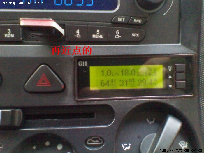

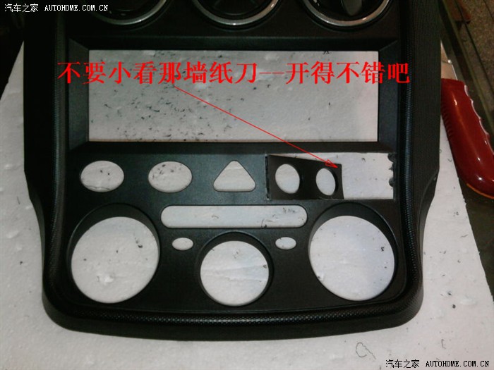

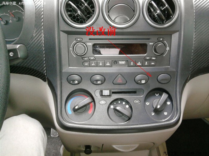

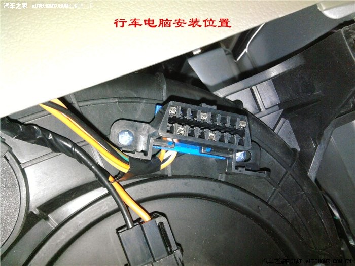

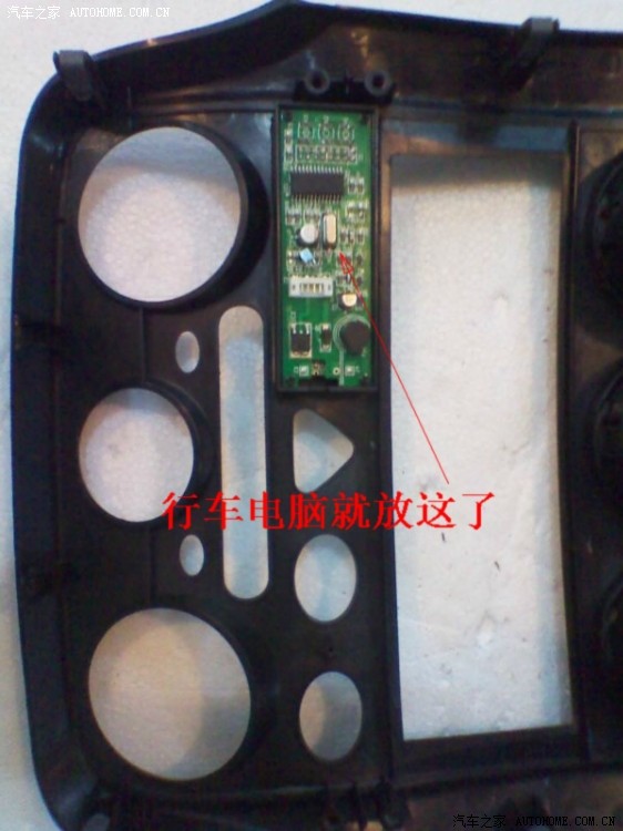

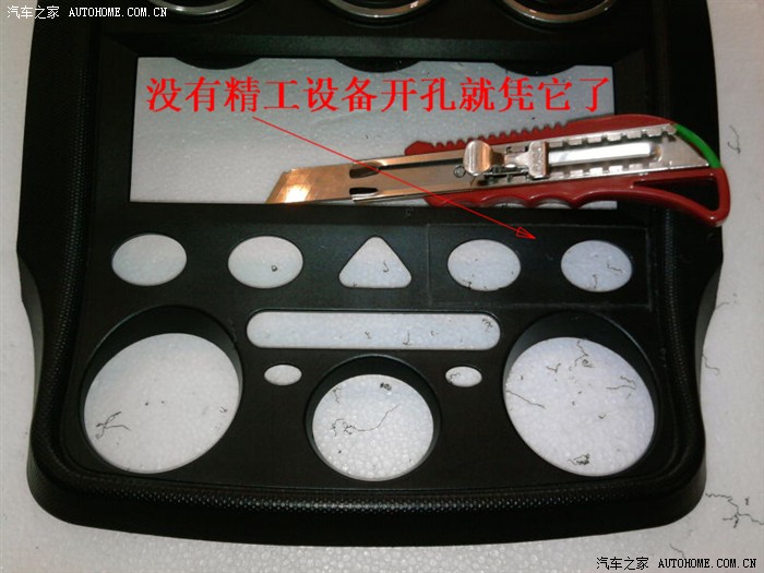

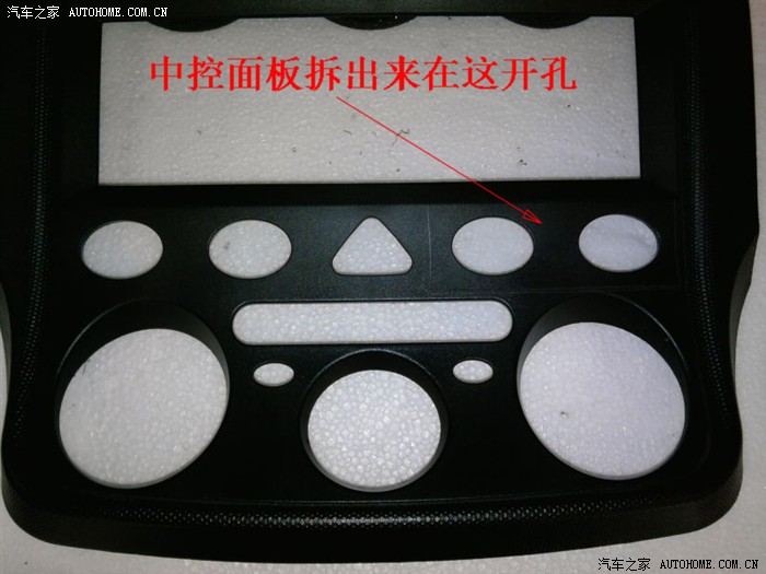

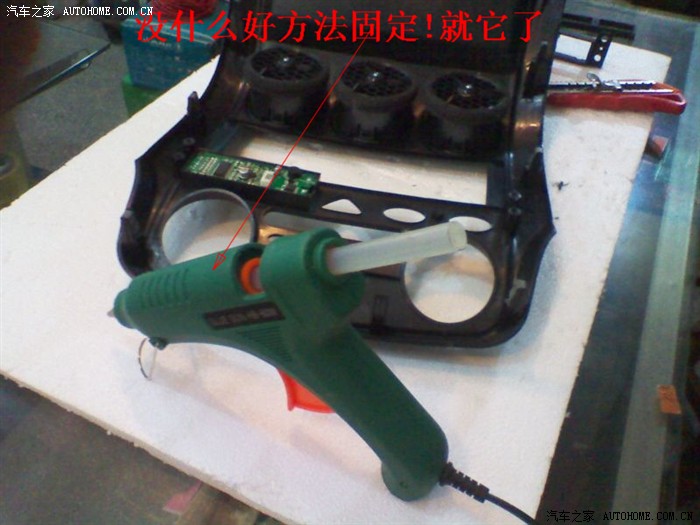

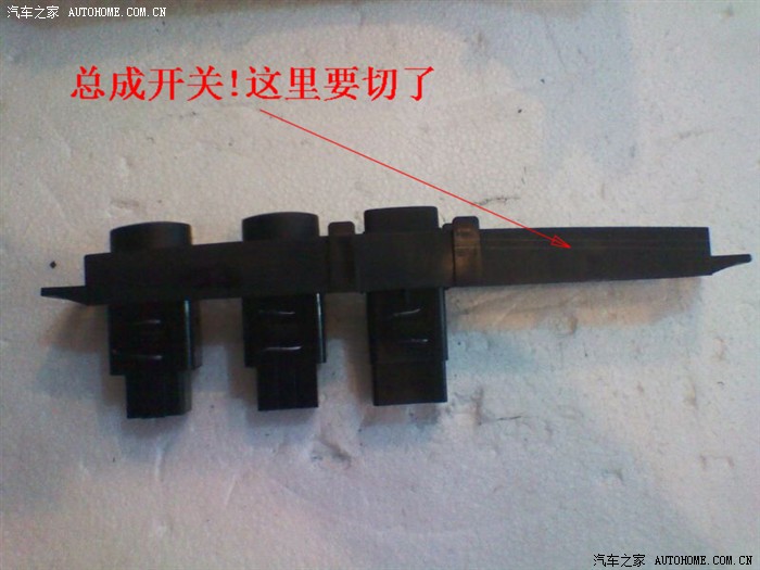

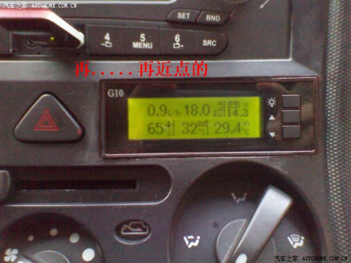

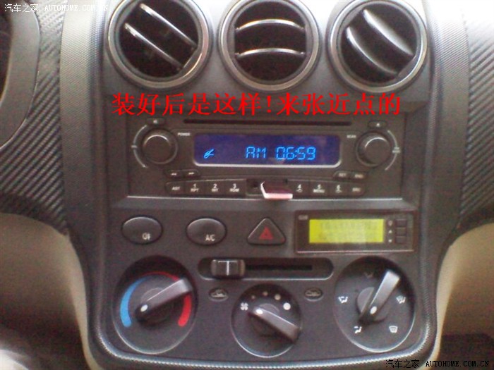

开始施工
收工篇!以上数据只是用来睇的
具体作用并不大,这种破坏性改装大家看看就是,模仿可是要付出代价的
