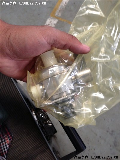

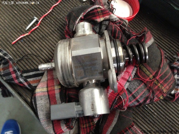

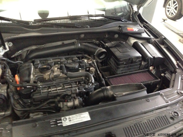

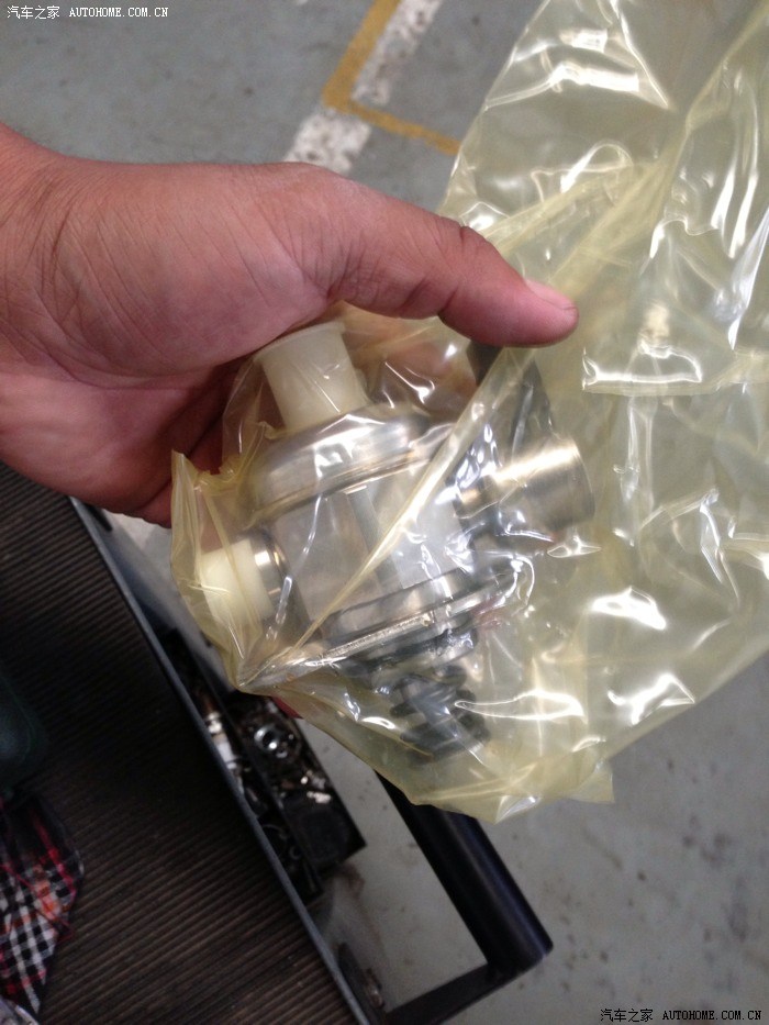

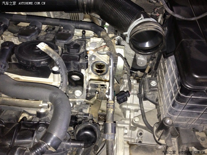

EPC和尾气排放灯亮的根本原因就是高压燃油泵作怪,120码巡航过程中突然失去动力,重启后只能跑80码,急加速发闯,更换后,故障排除!花费2000多!
