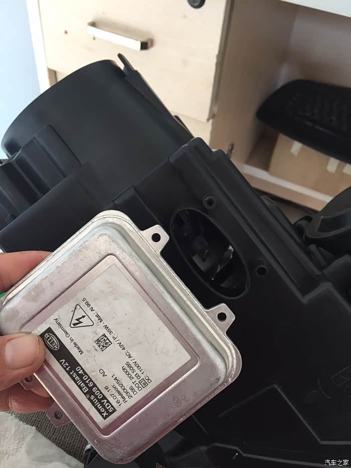

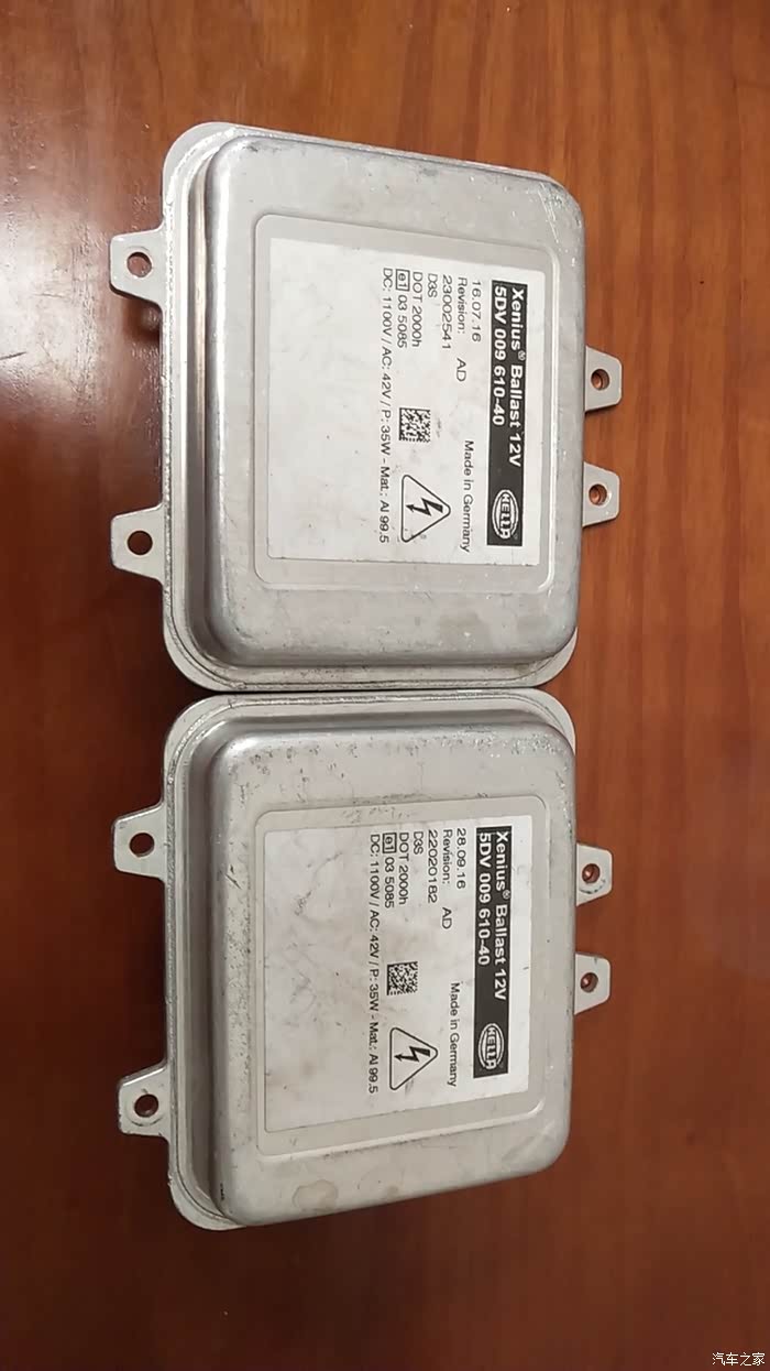

车灯改了快4个年头,之前是用拆车X6的海拉3透镜欧司朗安定器去改灯店光手工花了700大洋、今年发现蛇胶已经失效大灯开始起雾仔细观察封口都开裂了,本着一颗不安分的心开始继续折腾、老70大灯最顶配是自带氙气灯的、安定是国产海拉灯泡是D1S系列、所以大灯模具预留了安定器的位置,找了很多安定去匹配这个接口感觉进口海拉4的安定性能和孔距最适合不过,网淘一对拆车进口的海拉四安定16年的

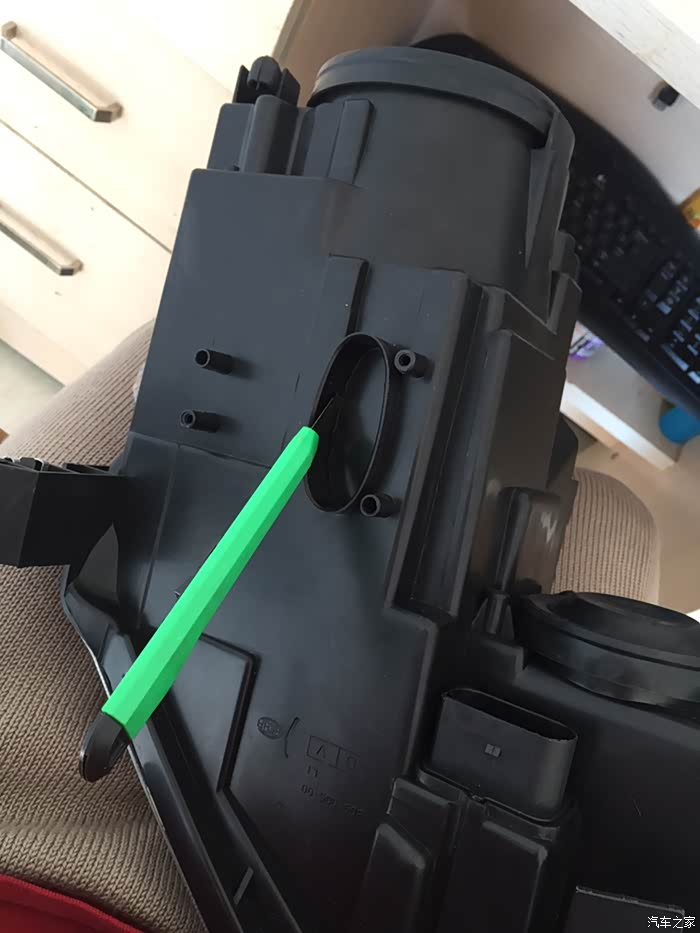

汽配城购买副厂精品大灯总成一对,为毛副厂?便宜啊,差一半呢,原厂的灯壳耐磨性可能好一点、内部透镜好一点,这个都不算问题因为我要把它肚子里的都是都掏出来换掉.看看大灯预留的安定位,网上不少人用锯条割,建议不用,本人就用一把小壁纸刀,因为锯条下来的末子会掉到灯里很难清除,这个灯壳也就2mm厚十下八下就透了、

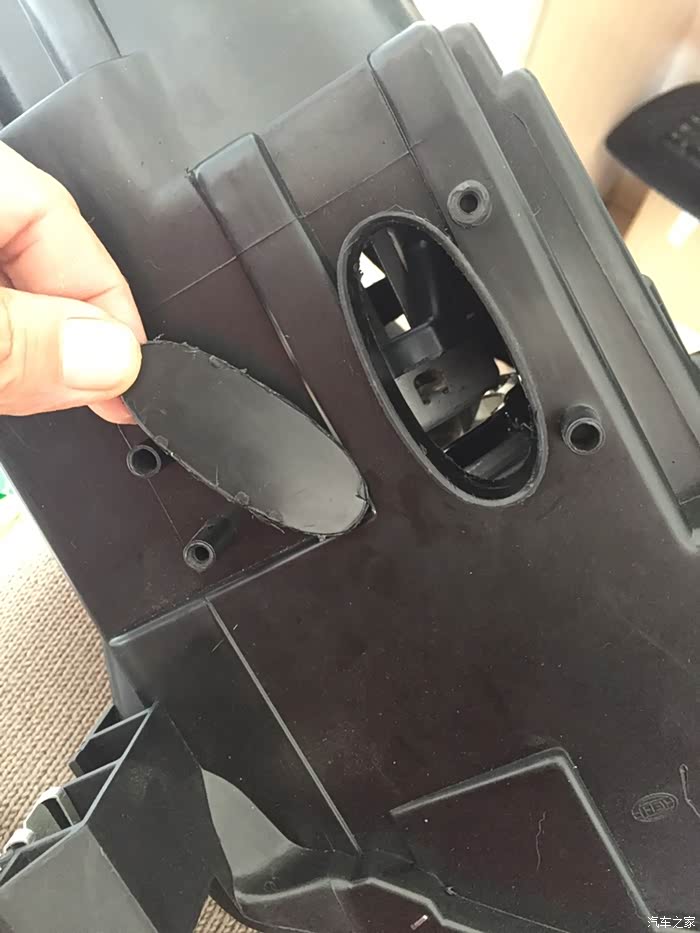

把预留的安定接线口轻轻割掉
安定自带密封圈不用担心进水

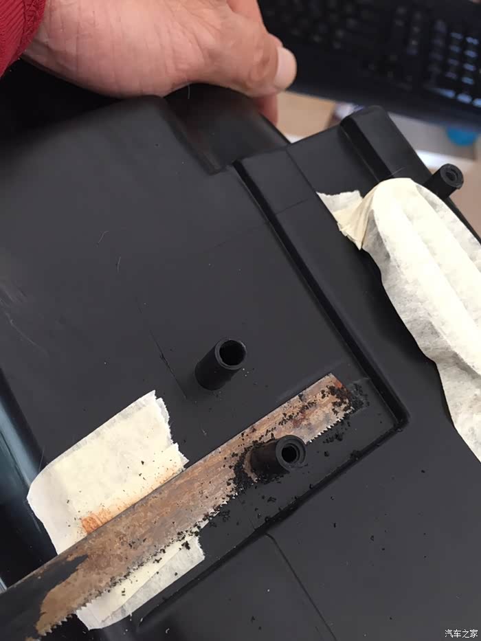

接线上面的俩组螺丝原位、下面的需要改动一下,因为位置不对
下面的螺丝柱需要割掉重新定位
锯掉后重新固定位置并用胶粘牢
