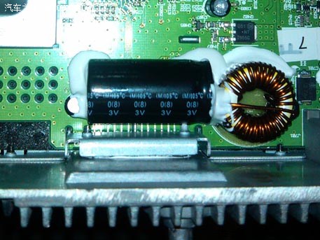

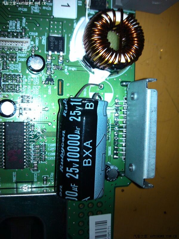

小龙电脑 2012-8-3 22:52:15 发表在 76楼
他装的那个位置会被CD机压到,紧紧贴在一起会损坏下面元件的,特别是万一电容外皮破了之后,会导致下面的电阻和电容直接短路,后果很严重,早试过了,我安装的位置与芯片之间也有一定距离的,而且芯片上有一块铁皮的,影响不大。
