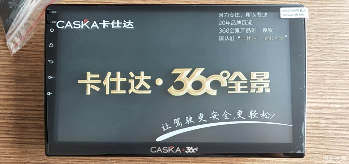

zywzn 2019/06/23 21:08:33 发表在 42楼
我直接更换的卡仕达T10,360度全车影像,智能语音控制,WiFi连接,导航,音乐,视频播放,安卓系统,可以自己下载软件,关键是那个胎压最难受,这款车机完美匹配,显示4个轮胎压力,全部是无损安装,只有两侧摄像头需要在反光镜上打孔。3500块搞到3000,自带行车记录仪功能。

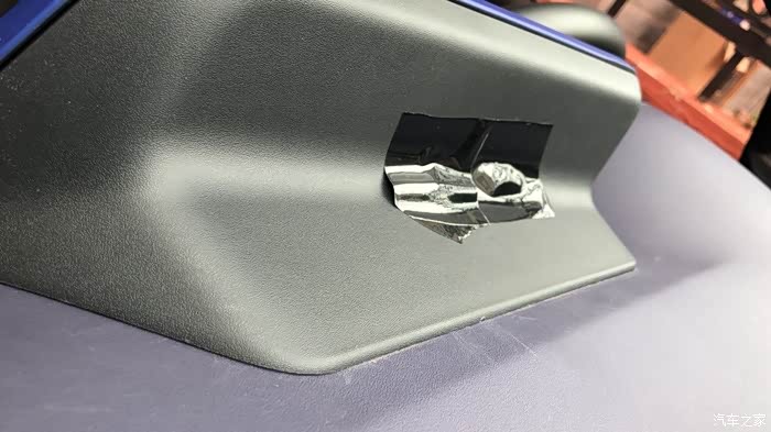

azs5z9d4y 2019/07/03 18:23:54 发表在 46楼
为啥我买的gs1还是会被线挡住
砖头文叔叔 2019/07/08 17:19:34 发表在 49楼
原来新款GS1改了,后面插槽位置和GS2差不多,所以现在GS1一样顶后壳……
骚班长 2019/07/07 19:55:42 发表在 48楼
今天安装gs2,只能把后盖打孔
zywzn 2019/06/23 21:10:50 发表在 43楼
协议盒完美匹配原车,目前没发现问题。怕你们说我是拖,上几张照片
