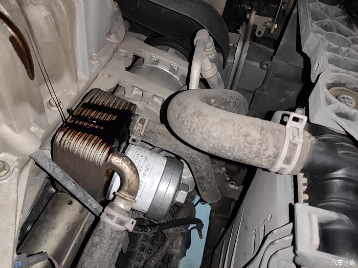

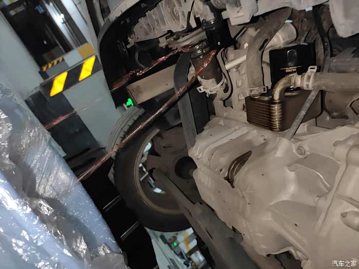

我原以为换防冻液麻烦,第次就去修车店换的,发现嘉没有阀门,只有拆管子。拆掉管子之后,放掉防冻液,然后接,继续倒新的防冻液下去,不要倒太,保证壶里有防冻液即可,免浪费,启动发动机几分钟,让防冻液进入循环下,再次放掉,基本就彻底清洗。这个时候添加防冻液,加满壶。启动发动机运转,防冻液液面会下降,注意观察,般情况下都会下降到最刻度以下,出门跑圈之后观察页面,不够再加到最高刻度线即可。换防冻液之后需要特别注意液面情况。
防冻液只有拔掉这个管子,这次换的WIX机滤,此时已经换机油
防冻液第次第二次开车之后注意观察下液面情况

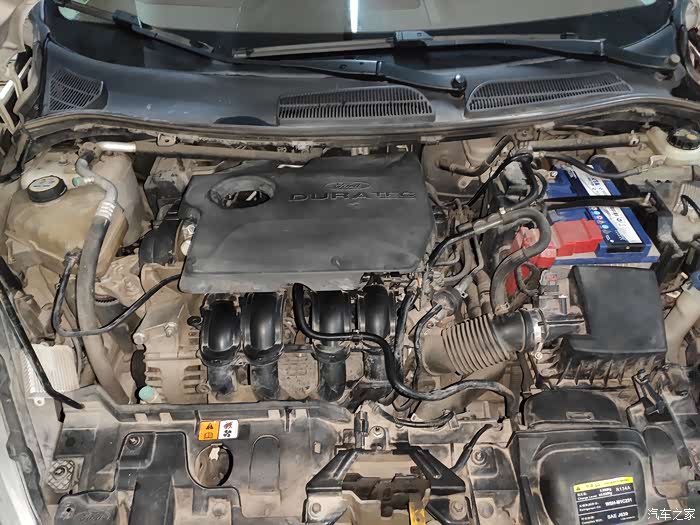

简单擦拭下发动机舱,路灰尘太,照片看起来特别脏

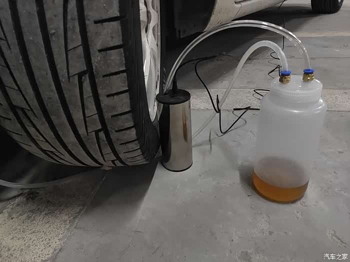

换刹车油我第次,囤货久的ATE SL.6直等待换,想自己换,直没有的工具,正这段时间外面修车店也没有开门,所以继续某宝看看有没有合适的换工具,电动真空泵抽刹车油,油壶套工具都有,简直堪称完美,平地就把刹车油给换,没有拆轮胎没有举升,非常快捷的速度,这才最有成就感的,比第次自己换机油样成就满满,因为直想换刹车油。打开刹车油壶,不断添加新的刹车油进去,下方接抽油机直抽,第次抽久点,完全抽出壶里旧的刹车油
开工左前轮,直接抽出来,非常方便

两把扳手,定要用这种扳手,后轮8mm的前轮10mm的,我知道车刹车油放油螺丝11mm规格。满满的抽整瓶出来,这个1L的
刹车油有腐蚀性,带手套,这个粘度的刹车油,响应加迅速
