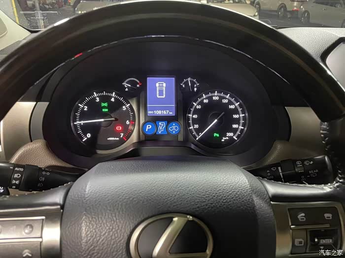

对于一辆行驶里程突破十万公里的豪华硬派SUV而言,一次全面而精准的大保养,不仅是恢复活力的关键,更是保障其未来漫长旅途可靠与宁静的核心。本次为这台2014款雷克萨斯GX 400尊贵版(里程108167公里)实施了一次深度油液养护作业,旨在通过关键部位的全面更新,延续其卓越品质。

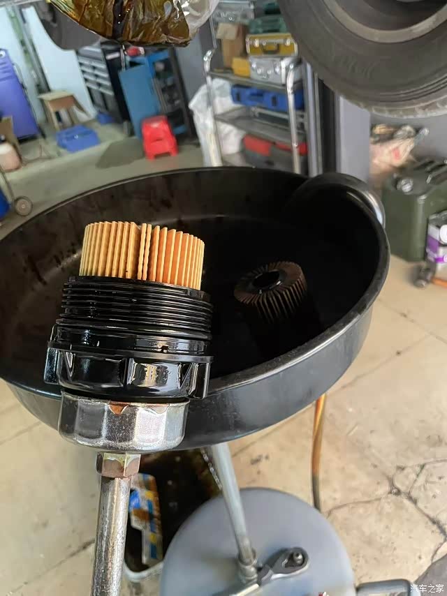

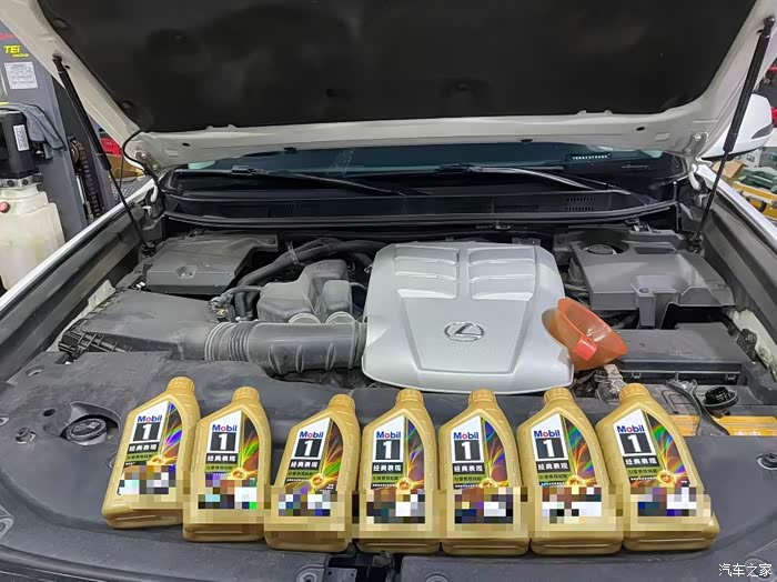

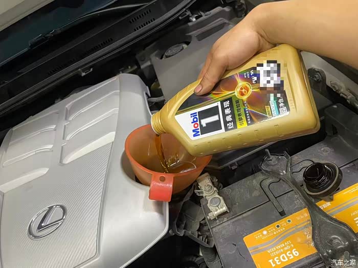

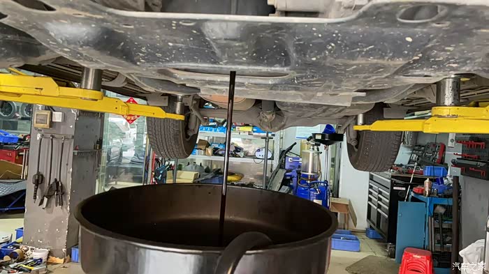

1. 心脏焕新,静谧如初:选用金美孚0W-20全合成机油搭配原厂机滤。此标号机油能提供出色的低温流动性与高温保护性,尤其适合GX 400的V6发动机,有效减少内部磨损,确保在十万公里后依旧保持运转平顺、噪音低微。同时更换空气格与空调格,保障进气纯净与舱内空气清新,是维持发动机高效工作和驾乘健康的基础。

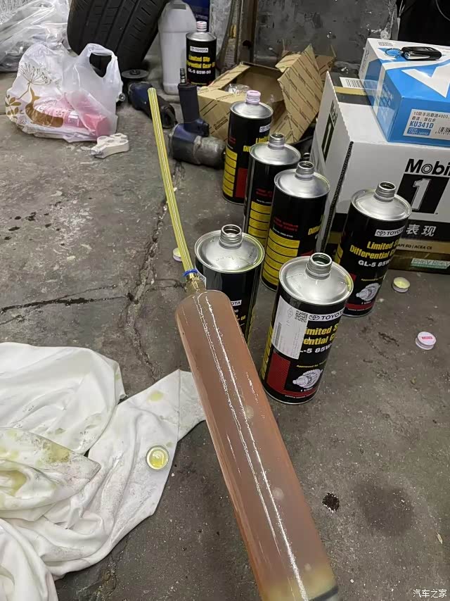

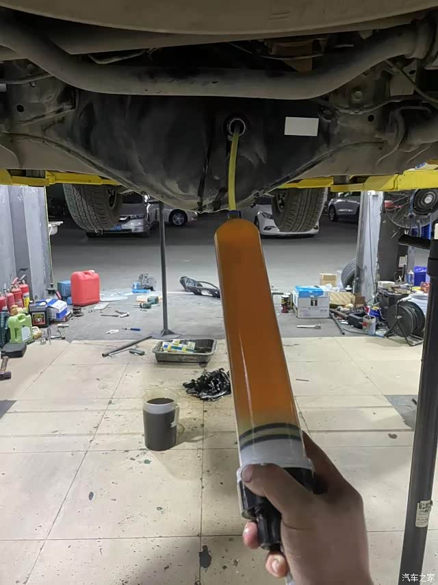

2. 传动系统全面呵护:本次保养的重点在于全车传动油液的彻底更新。更换丰田进口原厂波箱油,确保自动变速箱换挡顺滑,动力传递高效;同步更换原厂前后差速器油与分动箱油,这对于具备全时四驱系统的GX400至关重要。这些部件在复杂路况中承担巨大压力,定期更换专用油液能有效保护齿轮,防止异常磨损,保持四驱系统响应灵敏与可靠性。

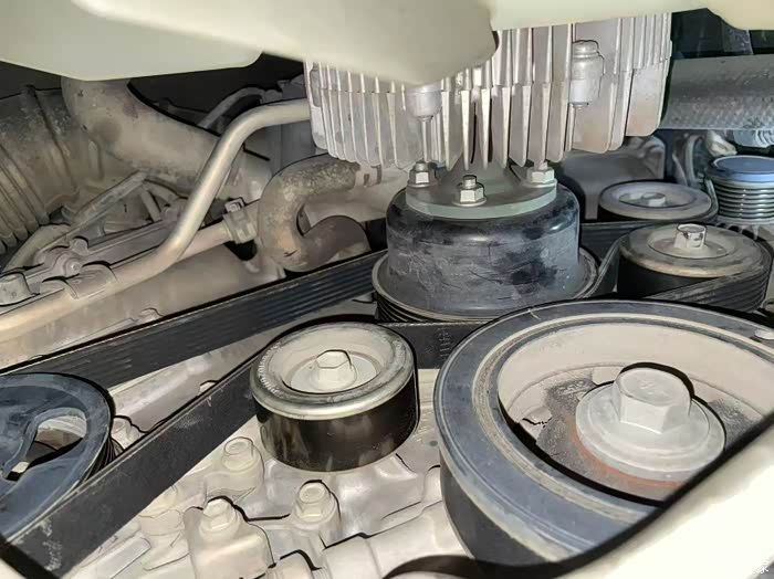

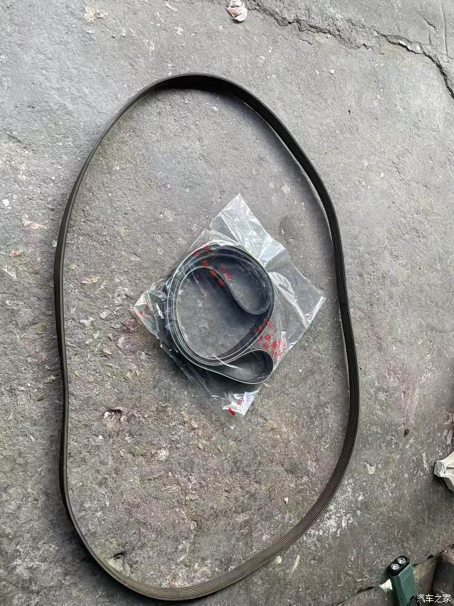

3. 附件系统预防性维护:更换原厂配套日本坂东发电机皮带。作为驱动发电机、空调压缩机等关键附件的重要部件,皮带经过长期使用会出现老化。在十万公里节点进行预防性更换,可彻底避免其断裂导致车辆抛锚的风险,防患于未然。
