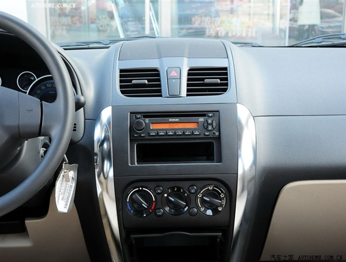

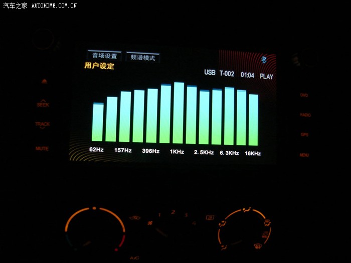

尚悦舒适型原装音响比较垃圾,单碟CD但功率小、功能。而且,4只扬声器真能再廉价,频带非常窄,几乎听3000Hz以上的高音300Hz一下的音,中音区失真也比较。我音响发烧友,但在行车途中听一听优美的音乐非常惬意的事情。原车具有安装9只扬声器的位置,为音响改装提供的条件。

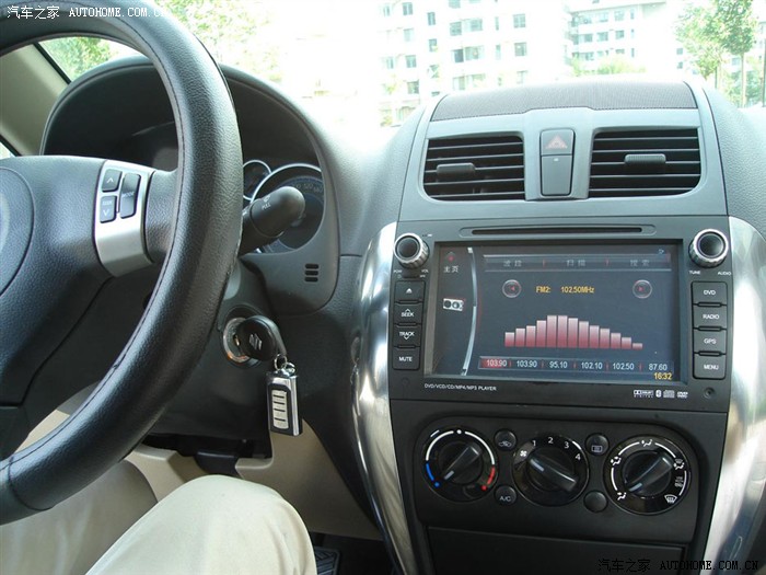

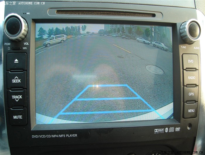

    上牌的第二天即到西郊雅森汽车装饰城加装DVD导航一体机。天语SX4专用型,所谓专用型指外形尺寸线束插件与天语相匹配的。带倒车影像,由经销商安装,含安装费,总计 2350元。
    原车的音响档次

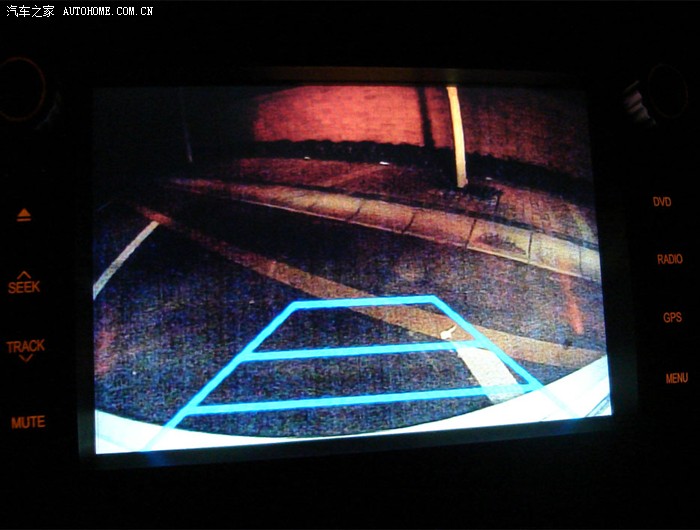

加装的DVD导航一体机,错。
带倒车影像。

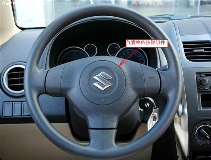

   天语多功能方向盘实际就豪华型配置的方向盘。豪华型方向盘比舒适型方向盘多两个音响按键组件,同时气囊游丝盘也相同,因此也必须换。
   天语多功能方向盘的功能调节音量选择音响的功能及曲目。为什么要加装多功能方向盘,方便,也驾驶的安全。开车时手离开方向盘去调节音响非常危险的事情,有多功能方向盘就可以降这方面的风险。

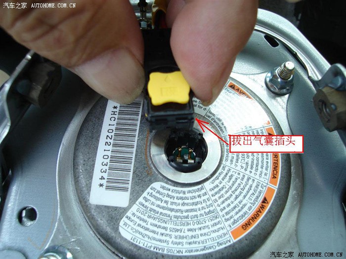

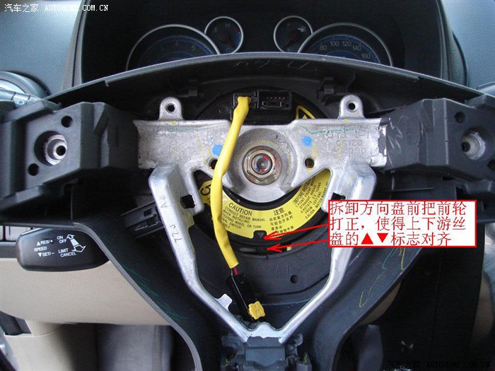

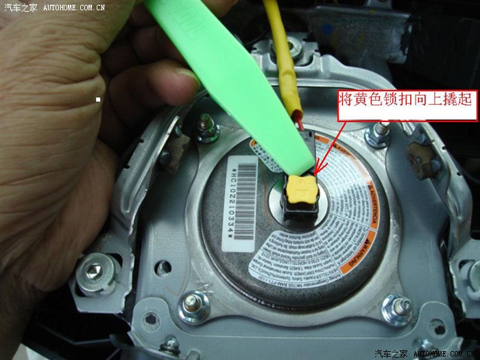

    加装过程中,最将电池的一极断开,这样保险。我因为没有断开电池的连线,带电拔出气囊电源插头,因此,每次发动时气囊的故障灯都会亮几秒钟,但影响使用,到4S店清除故障记录后,此现象就会再出现。

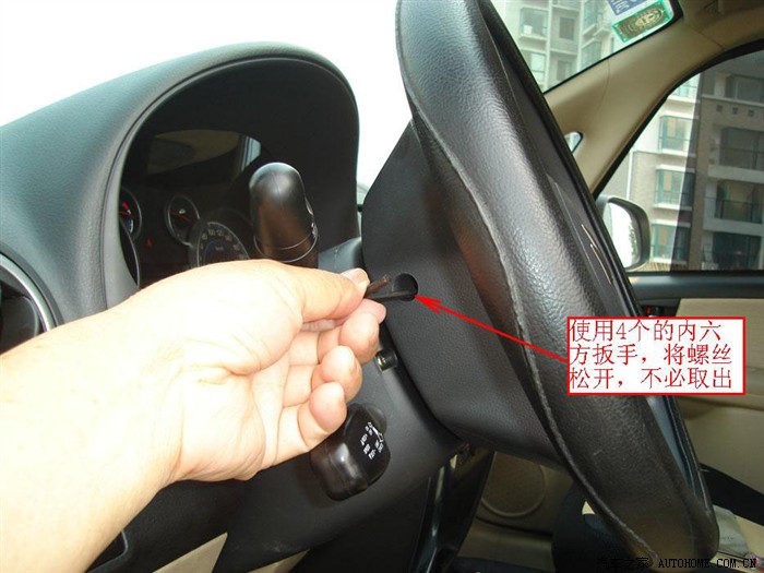

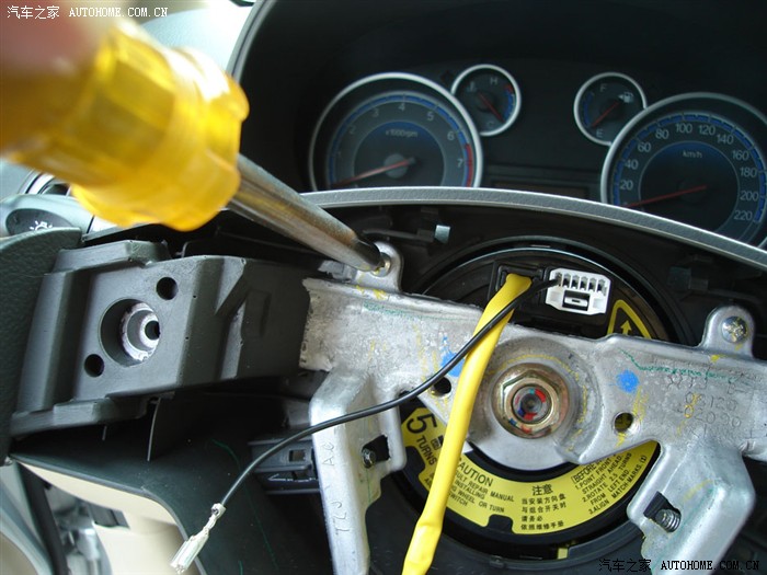

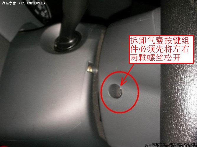

第一步 卸下方向盘上的气囊及喇叭按键组建

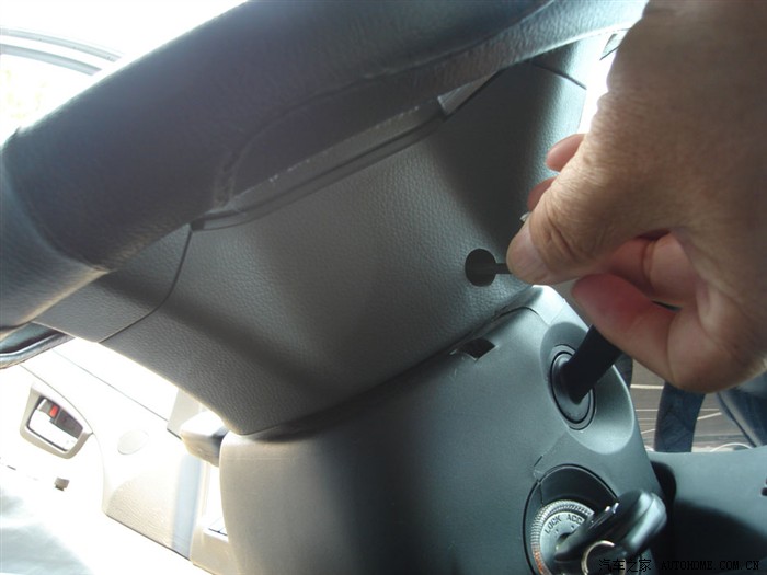

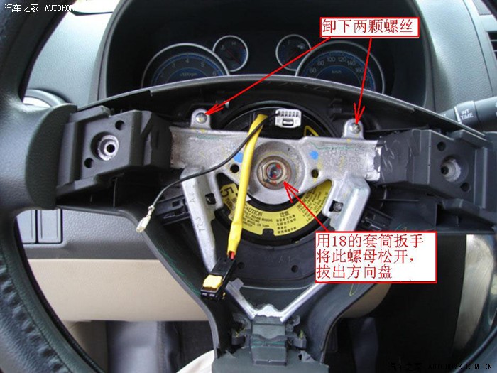

   使用T27的内六角花扳手(也可用4mm的内六方扳手代替)松开方向盘下侧面的两颗螺丝(可随方向盘一起转动,比较深卸),比较吃力,逆时针旋转使螺丝松开(需取出)。正常情况下,螺丝都旋的,即向(顺时针方向)旋转紧固,向(逆时针方向)松开。只有使用在本身旋转动的物体的轴上时才使用旋螺丝,以防螺丝在物体转动时自行脱落,例如,电风扇的风扇固定自行车的车轮固定。

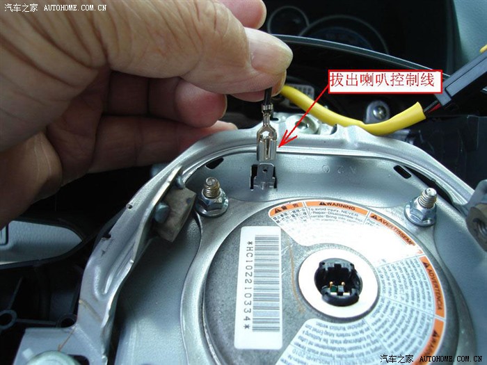

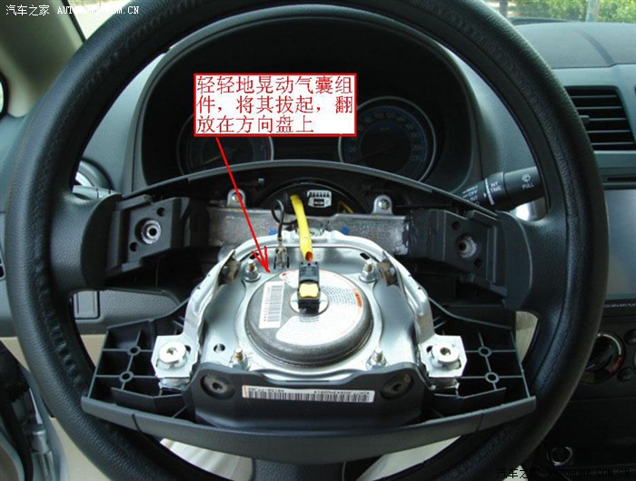

   轻轻的摇晃一下方向盘中间的气囊及喇叭按键组件,使其与螺丝脱开,并向上轻轻拔出,一定要注意连接线,将组件翻转向上放在方向盘上,拔下喇叭线(即独立的一根),用一个合适的工具,如小的一字型改锥向上轻轻的撬开气囊插头中间的黄色锁扣,拔下气囊插头,将气囊组件放到安全的方,防止跌落或剧烈碰撞。
第二步 卸下方向盘

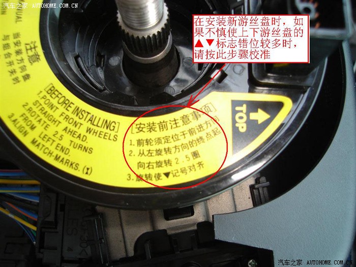

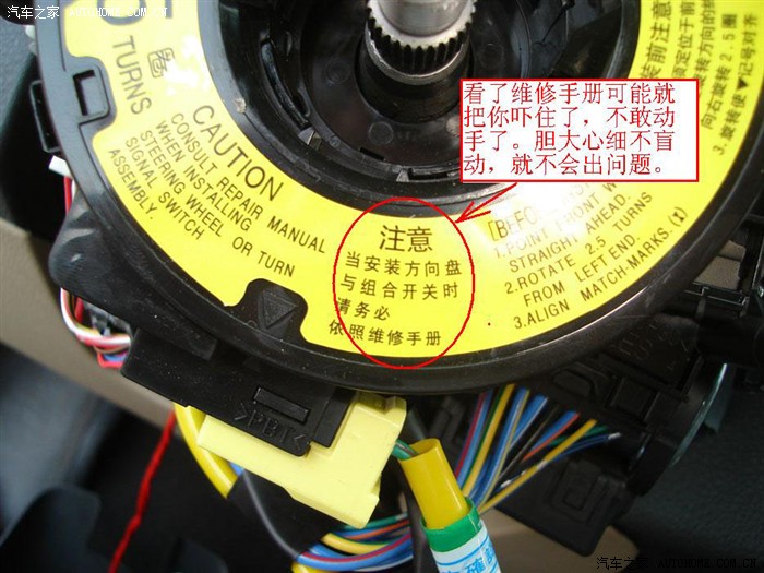

拆卸方向盘前先将车辆摆正,即前轮摆正,要处在转弯状态。这样使得原装游丝盘侧面的▼▲标志基本对齐的,新的游丝盘按原位替换即可。游丝盘侧面的上盘“▼”下盘“▲”标志对齐非常重要,否则但音响控制会有时失灵,而且会使得安全气囊在需要时无法打开,危及人身安全。
记住方向盘的位置,可用记号笔在拆卸前做上记号,回装时以记号找正。

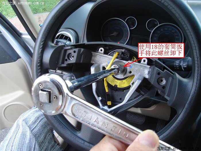

卸下方向盘中间的固定螺母,(最使用18的套筒扳手),晃动方向盘并向上拔出。

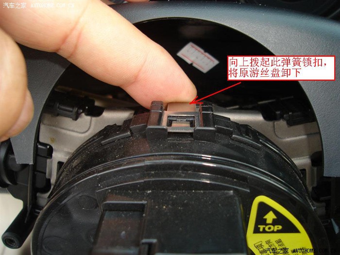

第三步 替换气囊游丝盘

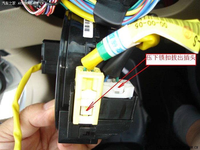

仔细看一下豪华型气囊游丝盘的结构,注意卡口的位置,拔下插头取出原气囊游丝盘,将新游丝盘装入原位。确定入位后再拔出上下盘的定位卡片
插、拔电器插头时要用力过猛,为防止插头插座震动时脱落,一般都会有锁止装置,在插头上设置有锁钩,因此在拔插头时要按住侧面的脱钩压片才能将插头拔出,否则生拉硬拽会损坏线束。
        首先要把转向柱的上下护板拆下来,以便取出原装游丝盘。

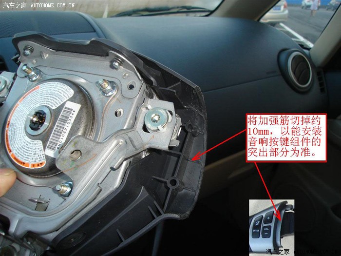

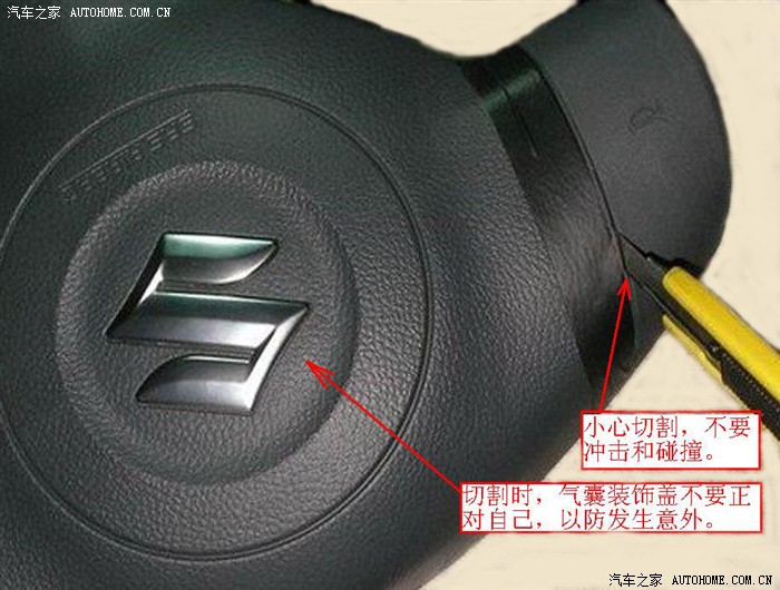

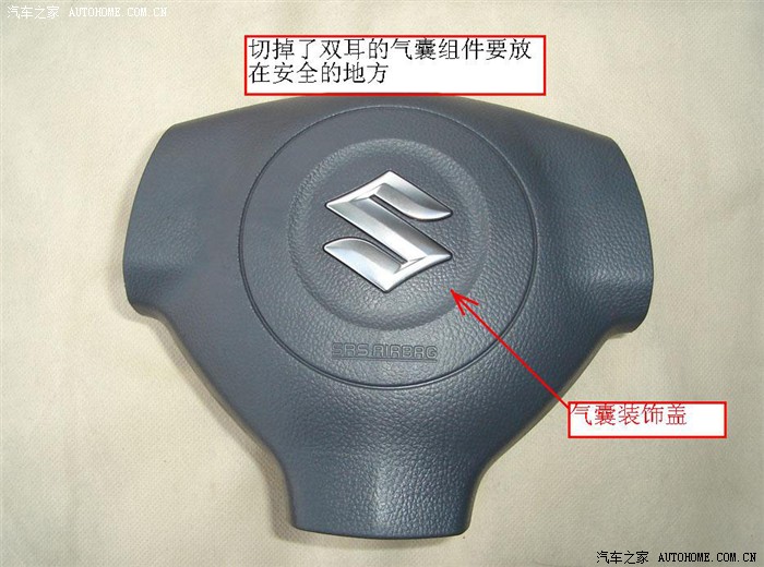

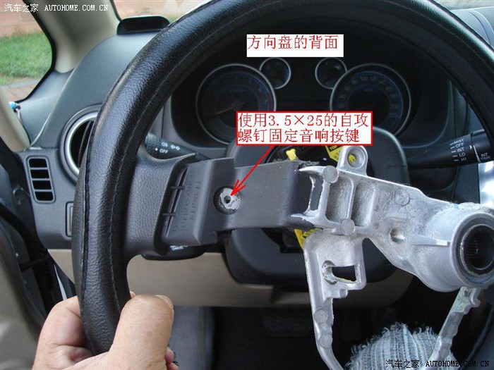

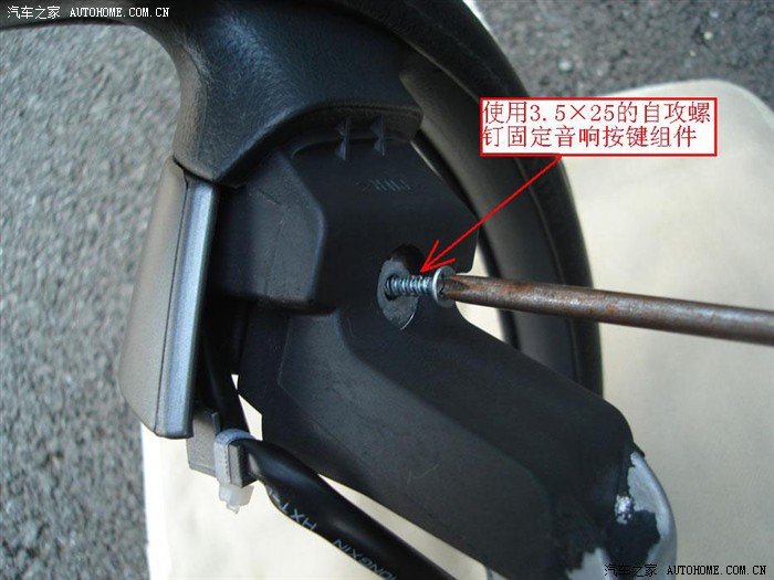

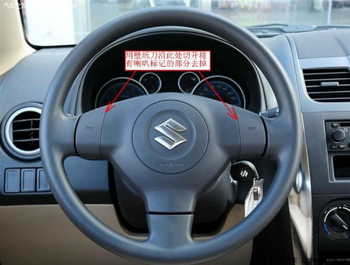

第四步 切掉气囊喇叭按键组件的“双耳”

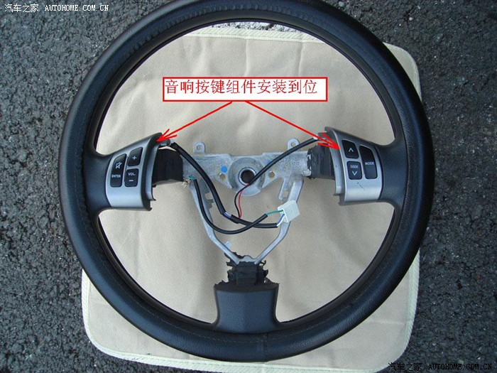

安装两个音响控制按键组件,必须将气囊组件两侧的标有喇叭标记的部分去掉(此部分并无喇叭触点,因此去掉后会影响喇叭的使用),该部分与中央部分之间有1mm的沟槽。因为塑料较软,可使用壁纸刀将其沿沟槽切开。切开后用壁纸刀将其背面的加强筋向里去掉78mm,以能安装音响按键组件为准(尽量要切削音响按键组件)。所有操作切勿鲁莽,以防自身或部件损伤。
在方向盘上安装音响按键组件,并用螺丝固定。

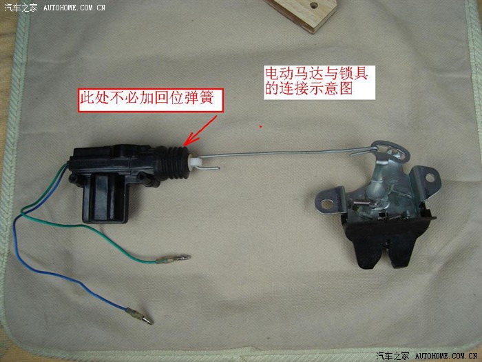

第一步 遥控开启后尾箱需要一个开锁的电动马达,汽配城10元可购得。
买行程为15mm的,这样便于安装。20mm的也可以用,但因空间有限安装麻烦些。
电动马达必做任何改装,也必加装回位弹簧。
图片已删除

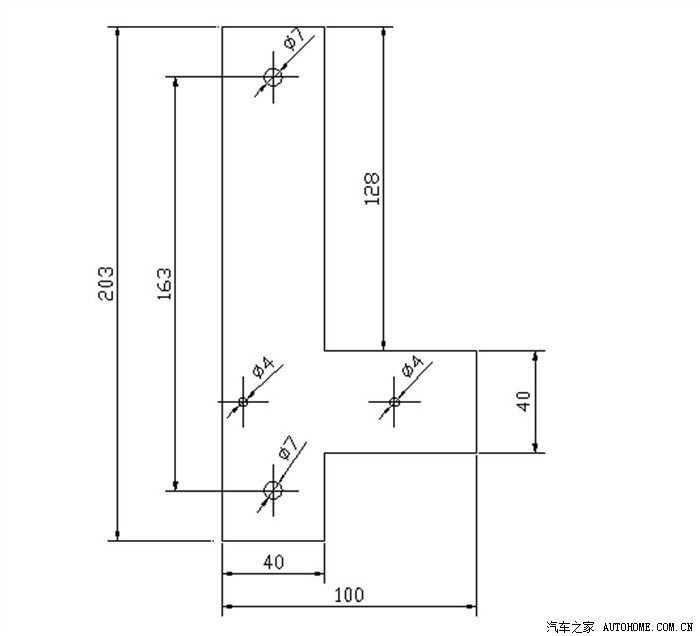

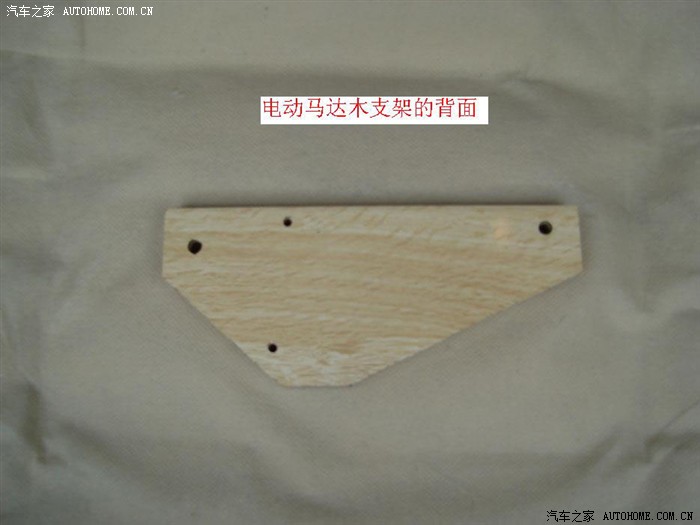

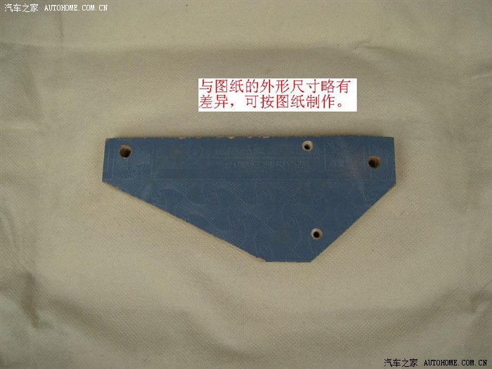

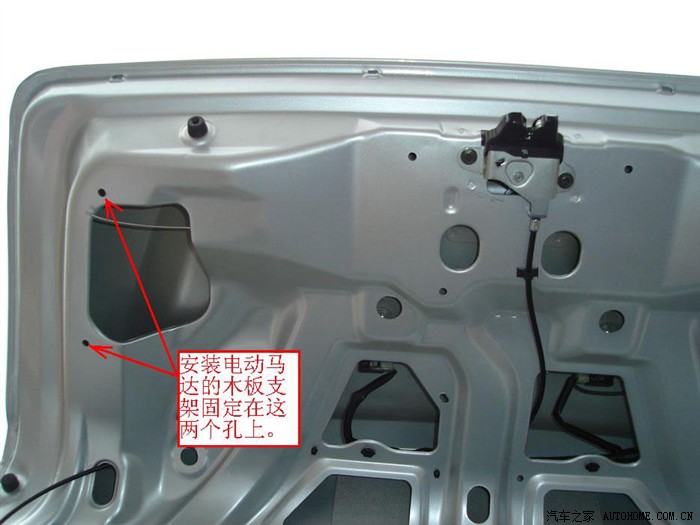

第二步 制作马达安装支架
电动马达提供开锁的动力。马达要安装在尾箱盖的夹层中,需要先制作一个安装支架。
材料:10mm厚的木板或复合木板的边角料(在邻居装修的废弃物中容易找到)。
注:φ4孔的位置依据所使用的电动马达而定。
     之所以设计成丁字形而方形,主要安装时上螺丝帽方便。
实际制作的支架与图纸略有差异。
第三步 将马达固定在木板上
    将靠马达伸缩头的一端用垫片垫高约10mm,以使电动马达的轴线尽量指向锁具的脱扣环

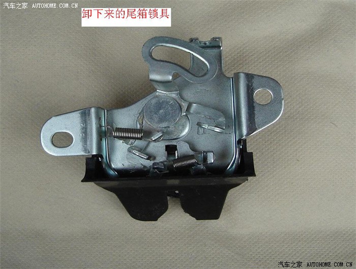

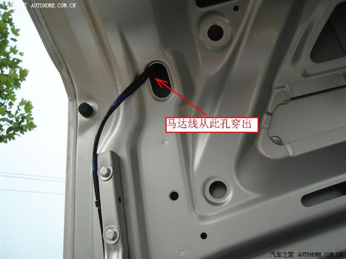

第四步 将后备箱盖上的锁具套件拆下。
准备连接拉杆

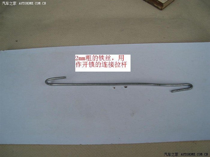

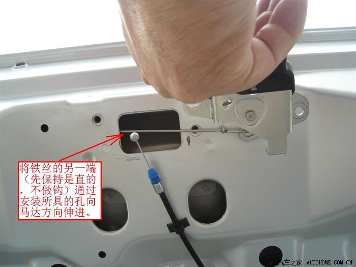

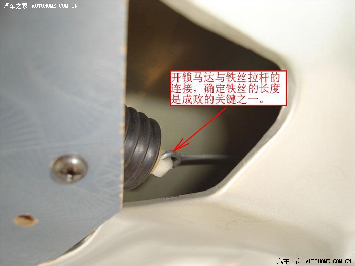

第七步 将铁丝穿入箱盖上锁具套件孔向固定马达方向伸进。
第八步 将锁具套件复原固定。、
第九步 确定铁丝的
    这一点成败的关键。
    用手指将电动马达的头缩回到止点处,向马达方向拉铁丝拉杆到拉动为止(此位置足以使后备箱的锁具脱扣),对准马达伸缩头上的孔在铁丝上做标记,在标记处将铁丝做90度弯曲,并穿过电动马达伸缩头部的孔,并与之固定(如便做弯固定,可松开木板锁具套件),将多余的铁丝剪掉。
连接上驱动线,将木板锁具套件固定

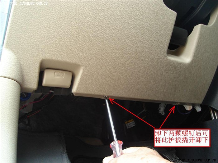

第一步 拆下仪表盘下护板
需要注意的护板的下面有两颗向上固定的螺丝,螺丝卸下后,就可以将护板向驾驶员方向拔出。

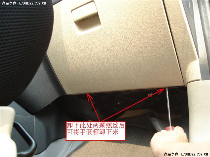

第二步 拆下副座前面的手套箱
需要注意的手套箱的下面也有两颗向上固定的螺丝,螺丝卸下后,就可以将手套箱卸下。

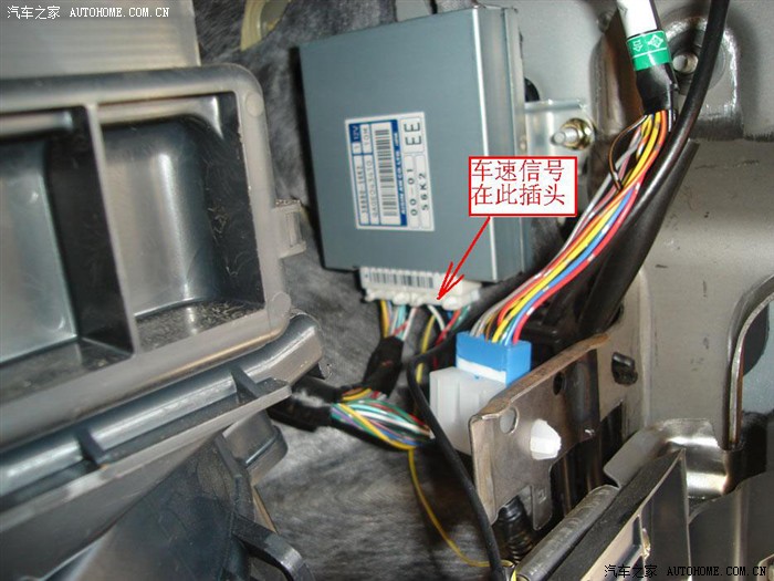

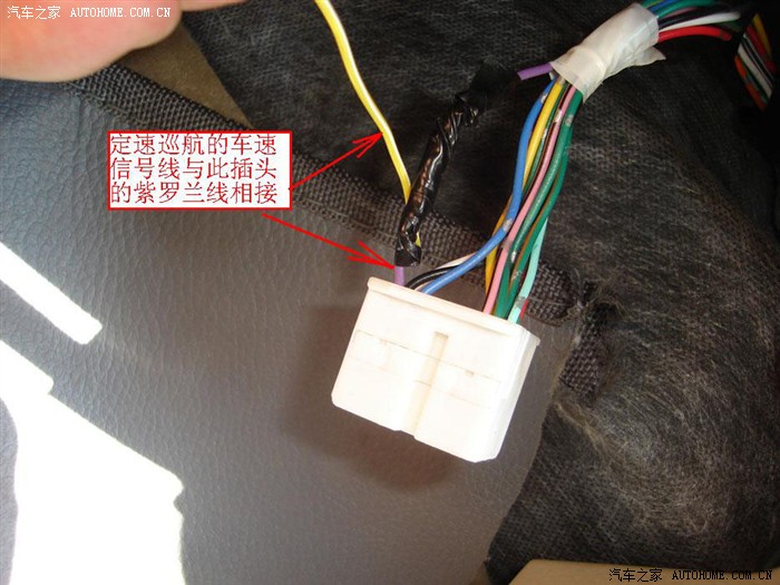

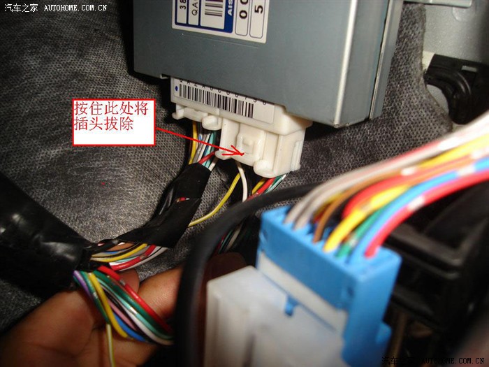

第三步 连接车速信号线
这一步的关键要找到正确的车速信号线。正确的接线点手套箱下面的插头。手套箱下面有三个插头,首先看到的一个固定在支架上的,易于插拔,但它。另两个比较隐蔽,在它的后侧面,固定在车体的钢板上的,与一个小控制盒相连,其中靠车门的就要找的插头。按下插头上的锁扣,拔出插头,找出紫罗兰色的线就车速信号线。
用壁纸刀轻轻将紫罗兰线的塑料皮拨开20mm,将其与定速巡航的车速信号线连接,用绝缘胶带缠,将插头复位插牢。
要注意的,定速巡航的车速信号线从仪表盘下穿过的,因此最将整条线都用塑料胶带缠一下,以防时间磨破塑料绝缘皮。

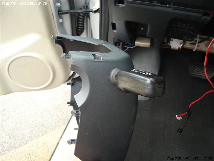

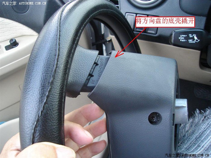

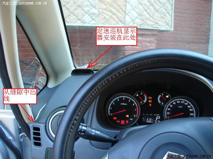

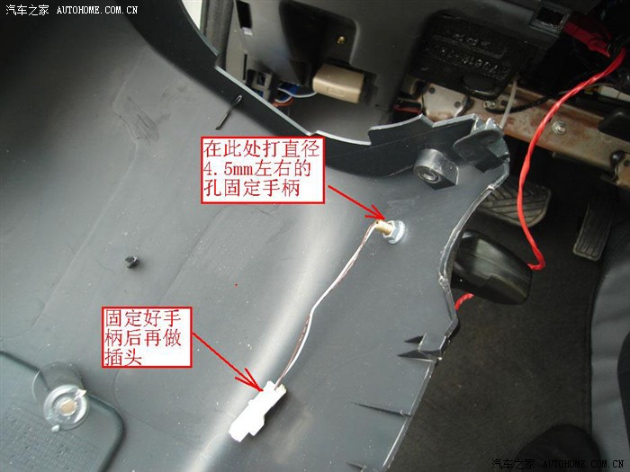

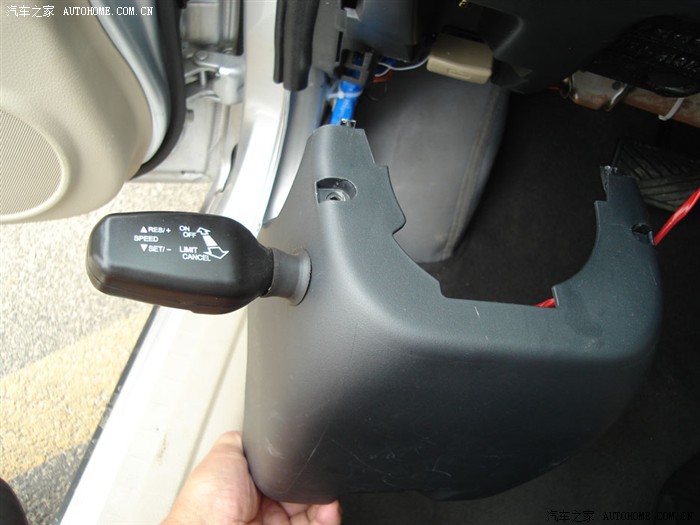

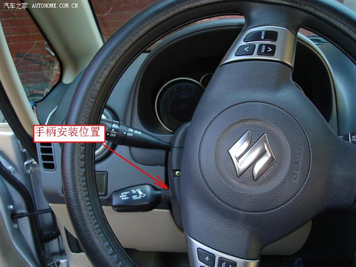

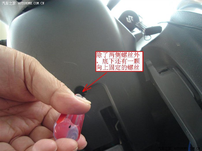

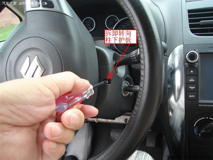

第四步 在转向柱下护板上安装定速手柄
下护板上有三颗固定螺丝,转动方向盘可卸下上面的两颗,下面还有一颗要忘
找到合适的位子,一般选择在转向手柄的下方靠方向盘的位子便于操作,用手电钻或电烙铁打一个约直径4.5mm的孔。固定手柄时要注意方向,上下方向基本对正即可。
将手柄固定后,再将插针插入插头内,与定速巡航相应的插座对接即可。

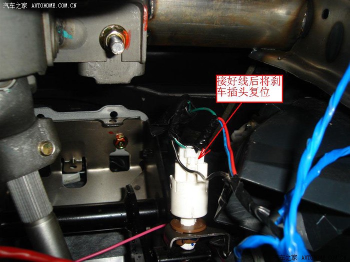

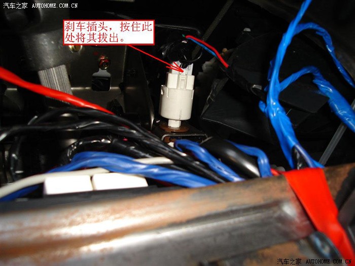

连接刹车信号线
按安装说明书要求进行即可。
要注意的,因为自动挡车型没有离合器,因此要将用于连接离合器的蓝色线也一起连接到刹车线上。

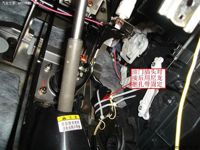

第六步 连接油门控制信号线
根据车型配置的油门专用插件,插后用胶带或绑扎带固定

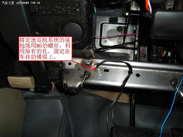

第七步 连接搭铁线
使用M6的螺钉固定在驾驶员腿部上方的车体的横向支撑梁上,利用原有孔。

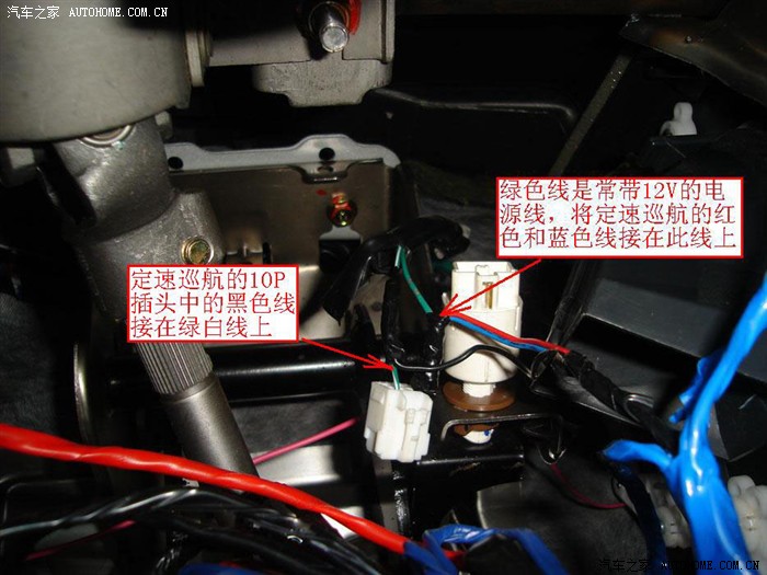

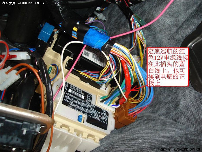

第八步 连接电源线
按安装说明的要求进行,一般可选在驾驶员小腿斜上方的主插头的粗蓝白线上,连接前一定要用试电笔测一下,看看带电的线。

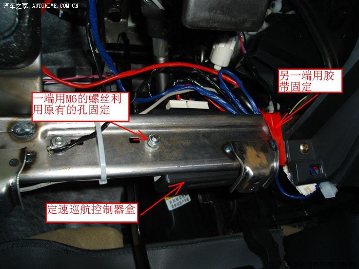

第九步 固定定速巡航控制盒
使用M6的螺钉固定在驾驶员腿部上方的车体的横向支撑梁上,只有一个原有孔可用,另一端用胶带固定。

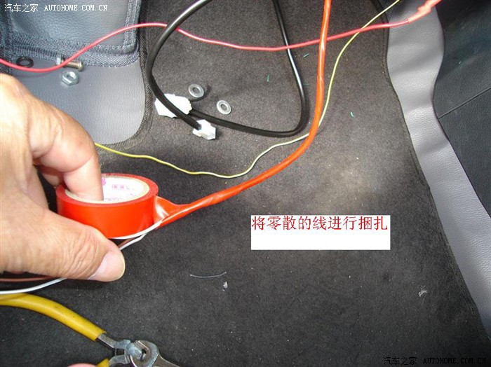

整理线束
将多余的线进行整理捆扎并固定。

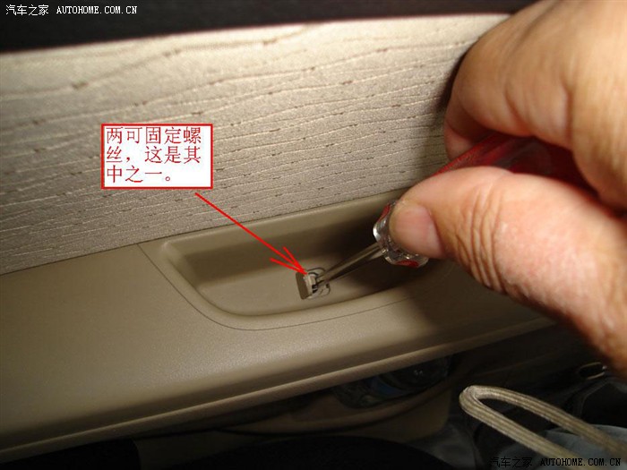

有两颗固定螺丝必须拧出,一颗在车内门把手的窝里,外有小塑料封门,用一字型改锥启开小塑料封门即可拧出。另一颗在车门的扶手窝里。
松开螺丝后,轻轻拉动内饰板使其脱扣,可先从一个角开始,然后整体卸下。

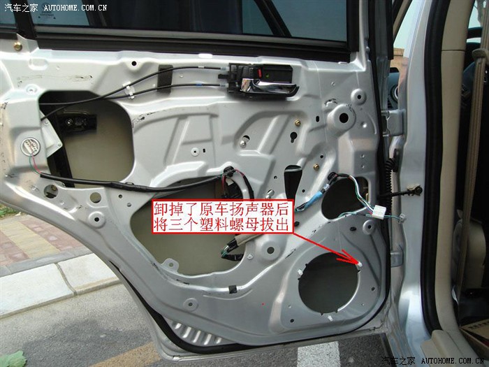

拧下三颗固定螺丝,取出扬声器,拔下插头。将门板上的三个白色塑料螺母取出,使得安装孔露出来,以便固定安装支架。

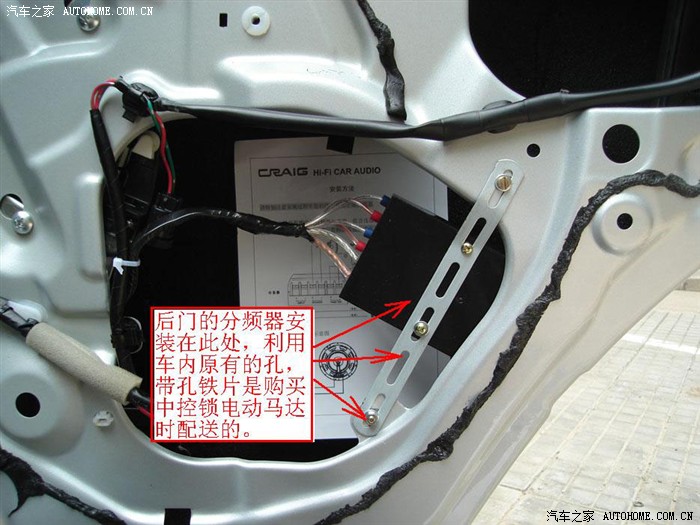

第三步 安装分频器
后车门因为玻璃能下到底的,因此门内空间比较。可用一个铁片或薄木板将其固定在车门上,利用原有的孔。我使用的用于安装电动马达的薄铁片。
前车门的门内空间有限,但车门内饰板上有一块泡沫,将其去掉,该位置即可安装分频器。后门的分频器使用螺丝固定的,前门的分频器用店主提供的丁基橡胶密封胶粘接的。

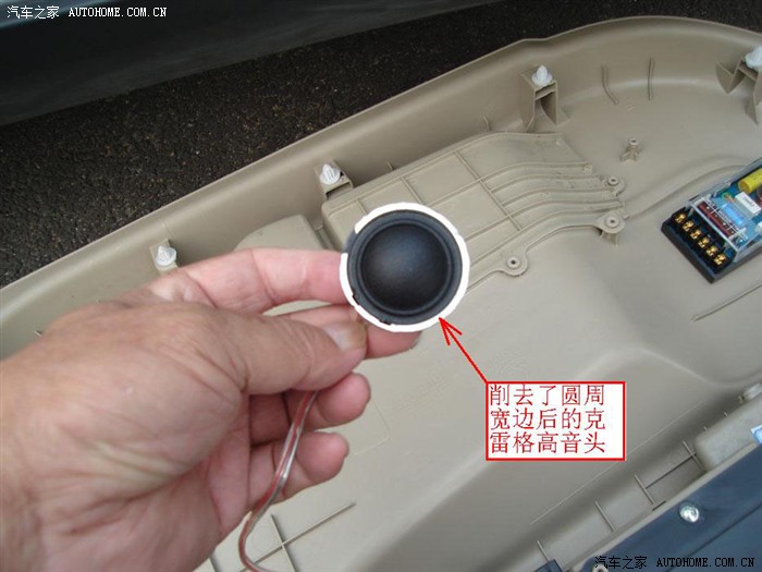

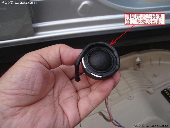

 第四步 安装高音头(高音喇叭)

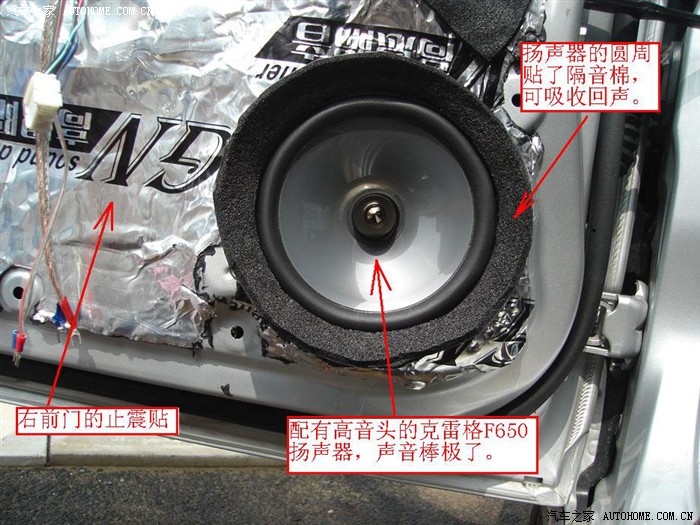

扬声器安装的原则:尽量避免扬声器背面发出的声音与正面发出的声音混合,因为难保证它们同相位的,因此,做四门隔音对提高扬声器的音质处的,因为隔音材料可以吸收阻断扬声器背面发出的声音。

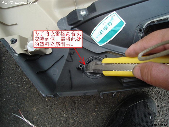

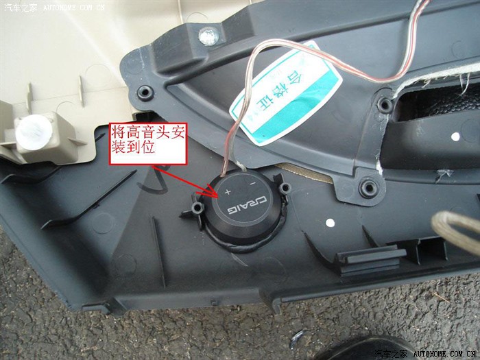

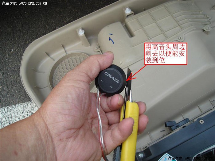

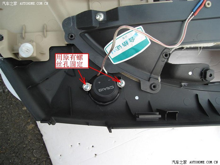

F650B650套装中的高音头的外形尺寸比天语原装的高音头要,因此无法在原位安装到位。必须做以下两步工作:1、用壁纸刀将车门内装饰板上安装高音头位置的塑料立筋去掉,以便高音头能紧贴内饰板。2、小心的用壁纸刀将高音头外圈去掉,以便它能安装到位。
用丁基橡胶沿高音头的外边沿做一个圈,目的高音头入位后起固定密封作用,两边再用螺丝固定。因为内饰板已有装饰网,因此安装时可去掉高音头的装饰网。
    用附带的音响线加高音头的连接线,并与分频器连接,同样要注意+﹣极。因为高音头固定在内饰板上,分频器固定在车门上,因此,如有条件可利用插座、插头来加高音头的连接线以利于安装。

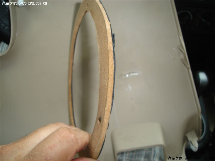

安装主扬声器
首先要卸下原车扬声器,拔出连接扬声器插座,

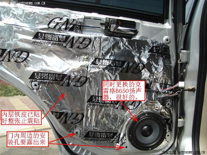

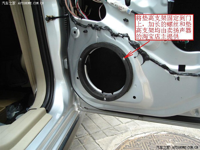

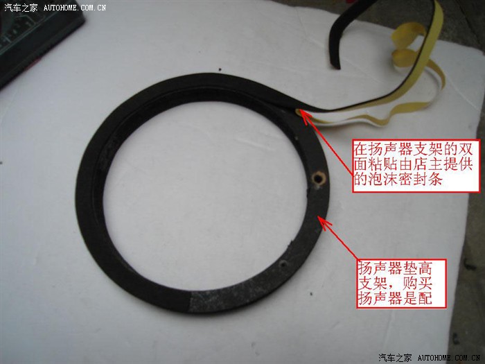

后车门可直接使用店主提供的圆形安装支架,先在支架的两面贴上泡沫密封胶带,用铁钉刺穿泡沫密封胶带,使支架上面的三个安装孔露出来。利用店主提供的螺丝将支架固定在门板上。

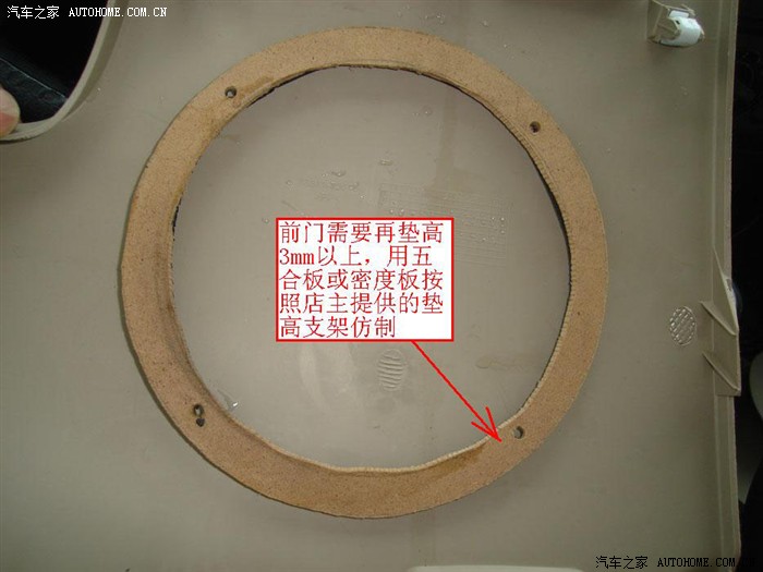

前车门需要将安装支架加厚4mm以上,才能将扬声器安装到位。如无合适材料,安装扬声器时可用螺丝母垫高,然后周边用丁基橡胶密封。
支架加厚后,需要将内饰板上定位扬声器的塑料圈用壁纸刀削掉约5mm,否则,内饰板将被喇叭顶起,无法安装回位。
6.5吋的扬声器用端子连接的,将店主提供的接线端子压接到音响线上,如无压线钳可使用铁锤敲击,要保证连接牢固。插音响线后,将扬声器固定到支架上。
前门扬声器的安装。

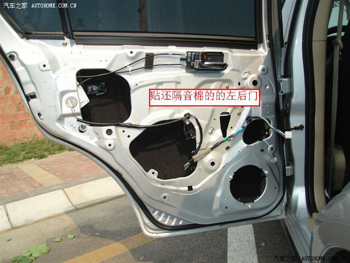

一、先介绍四门隔音。

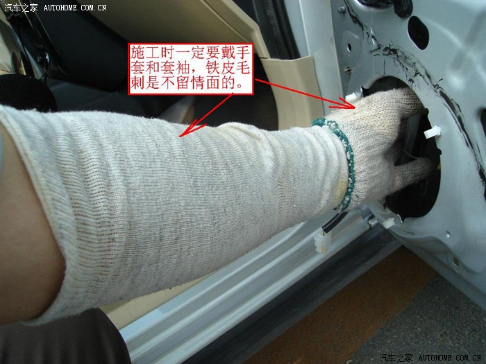

在此特别提醒朋友们注意的,施工时一定要戴手套套袖,否则门板上的铁皮毛刺会使你的双手前臂惨忍睹。我将一双旧袜子的前部剪掉用作套袖,挺管用。

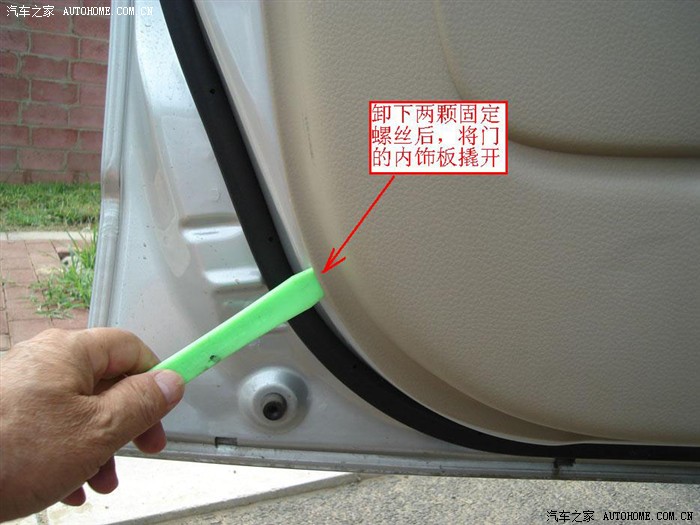

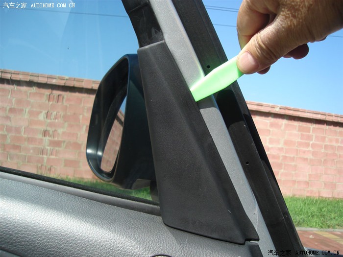

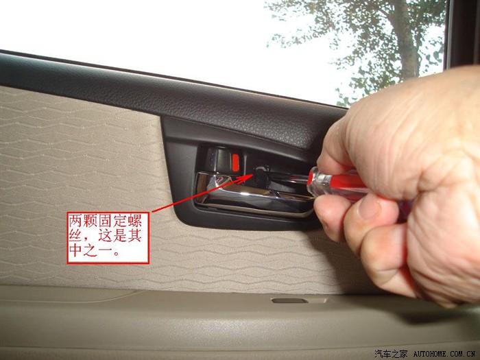

第一步 卸下车门的内饰板

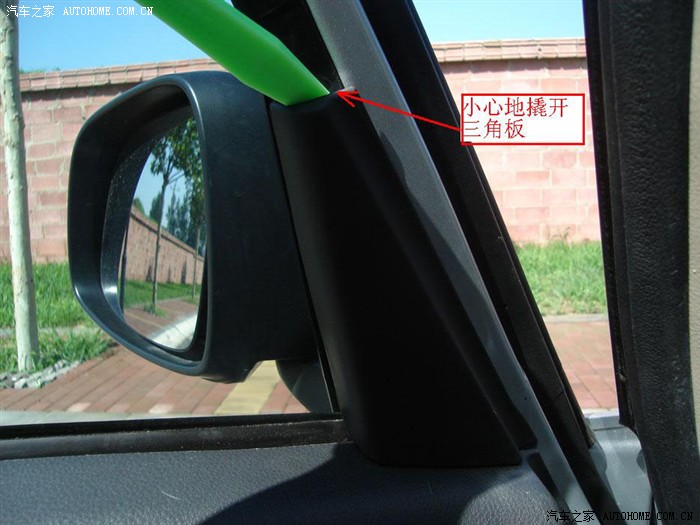

撬开三角板。
拧下两颗固定内饰板的螺丝。
从下角开始撬开车门内饰板。

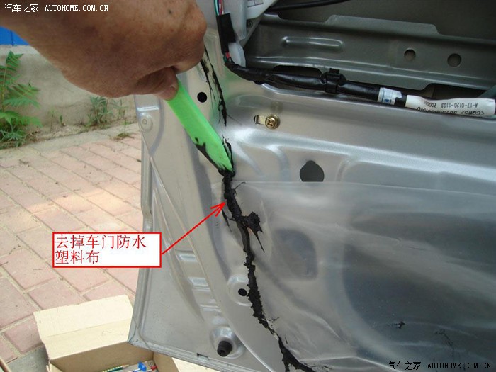

将原车的防水塑料布撕掉(需要装回)。车门有内外两层铁皮,减震隔音主要做外层。

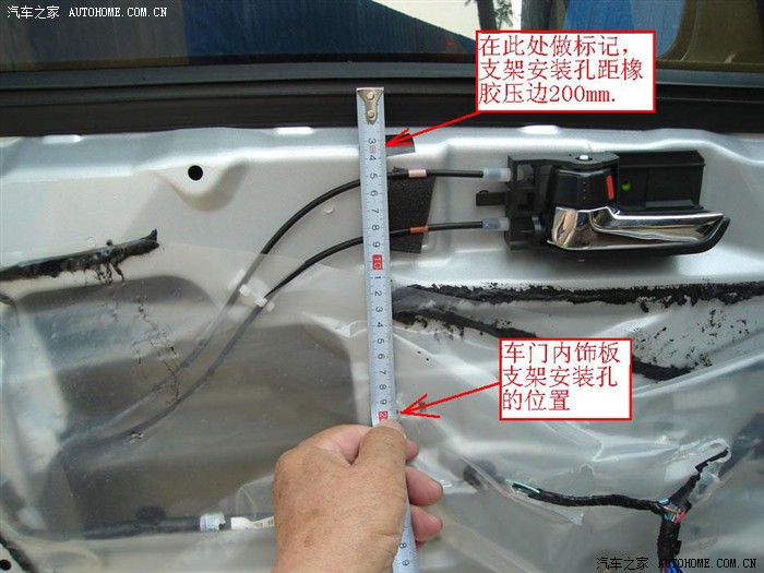

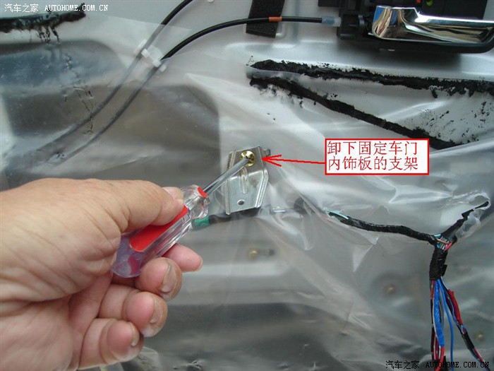

第二步 卸下内饰板固定支架,并标记其位置。

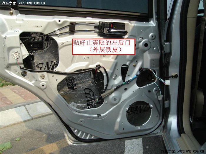

第二步 在外层铁皮上粘贴止震贴
特别提醒:为保护手臂被门板上的毛刺划伤,操作时一定要戴上手套套袖。
要注意的由于操作空间有限,有些部位眼睛又无法看到,并且门内有多结构件阻碍粘贴,因此在粘贴的过程中可能一块一块的贴上去。可按照门内各部位的空间形状将止震贴裁成小块进行粘贴。必追求块块相连,中间有些小的缝隙影响使用效果。

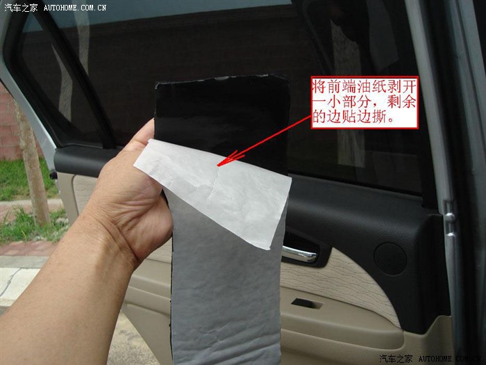

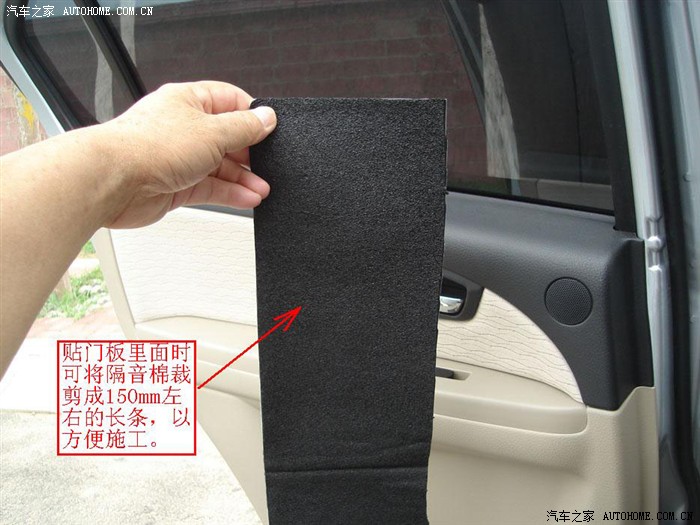

第三步 在外层铁皮上粘贴隔音棉
因为比较软,因此隔音棉的粘贴比止震贴的粘贴容易些。
将隔音棉剪成150mm宽的条(太宽便粘贴),在前端撕下背面的油纸,注意要撕断以便能逐渐拉出,从上到下边粘贴边拉出油纸,可把门内的防撞梁包裹在内,必断开。
粘贴隔音棉尽量要留有缝隙,可互相压接。
门的下面有三个排水孔,要被堵住,因此,底部要留下50mm宽度粘贴止震贴隔音棉。
第四步 在内层铁皮上粘贴止震贴
贴门板要使用号的止震贴,我一共买8040cm×24cm小号的478cm×48cm号的止震贴,每门用一块号的贴在内层铁皮上。
将内饰板反过来,将止震贴铺在内饰板上,铝板面朝下,对位置后,在各个固定内饰板的塑料卡处稍用力向下压一下,以便在止震贴上留下各个固定卡扣的位置标记。按照内饰板里部边沿的形状进行裁剪,在对应线束插头处将止震贴切口,并将线束从切口处拉出,然后撕下部分油纸,利用各个固定卡扣的位置来定位,将止震贴贴在门的内层铁皮上,边贴边撕掉油纸,必追求全部贴牢,因为根本做到。
如果分频器固定在门上,要先将各条音响线接上,再贴止震贴。
后,将各个固定塑料卡子的孔及周边的止震贴去掉,否则无法使卡扣到位。
将门的内饰板固定铁片装回到位,再将内饰板装回。
四门隔音完毕,厚重的关门声可与中高级轿车媲美。

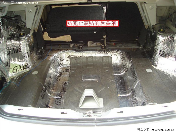

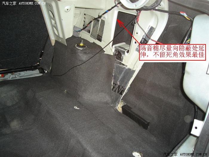

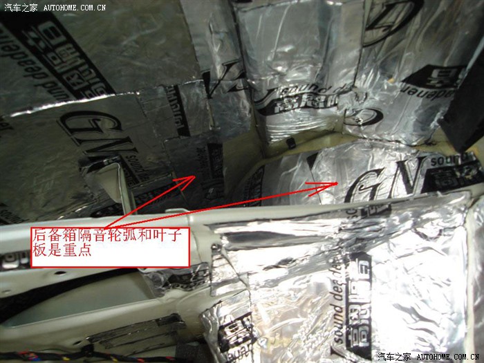

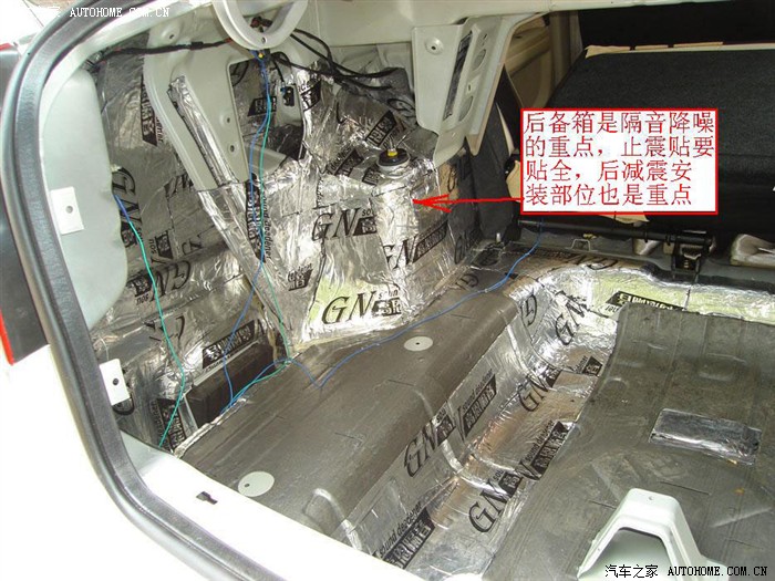

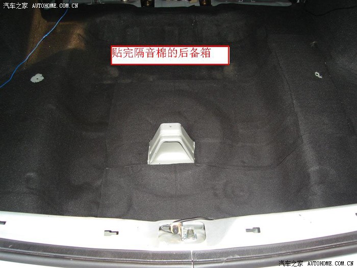

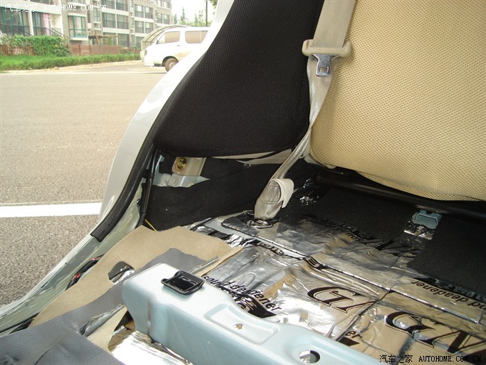

二、后备箱隔音
后备箱必须做,实践证明,路噪的一部分从后备箱传入车内的。这因为前轮产生的路噪部分传到车内,传入车内的路噪部分后轮产生的,因此,后背箱的隔音重要。
做后备箱的隔音,除叶子板部位贴外,其他都处在明处,比较贴,但工作量比较
要注意的隐蔽部位都轮子的部位,因此也隔音止震的关键部位,因此尽量要遗漏。
后备箱隔音做完后,路噪的降比四门隔音明显。
四门后备箱的隔音做完后,开车跑一趟天津,车里安静多分理想,尤其音响的效果得到充分的发挥,美极。我想在做完车底U型槽后一定会上一层楼的。

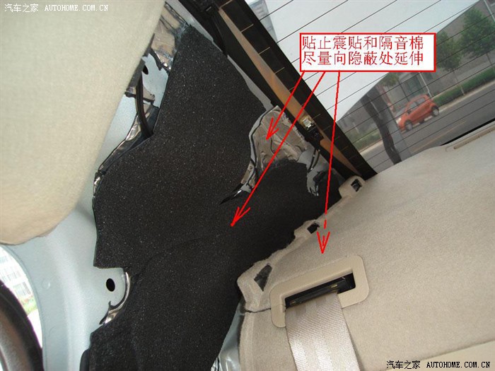

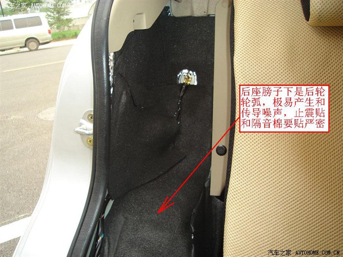

车体隔音先从后排座位及C柱开始,后轮轮弧C车体后部隔音的重点部位。施工顺序如下:

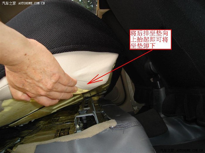

1、拆卸后排坐垫
后部隔音只需把后排坐垫卸下,必拆卸靠背。
向上抬起坐垫,即可将坐垫卸下。

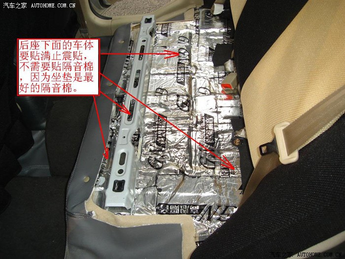

2、在座垫下的车体上粘贴止震贴。必再贴隔音棉,因为坐垫的隔音棉。

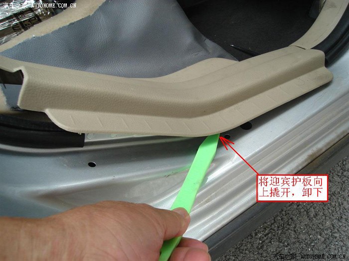

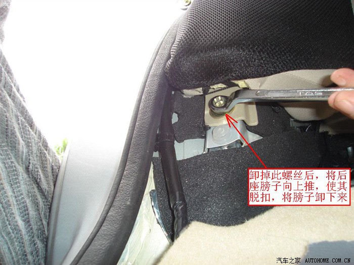

3、卸下迎宾踏板,以便拆卸膀子。
4、卸下后排座椅的膀子。

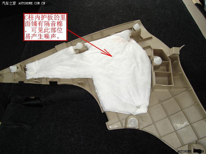

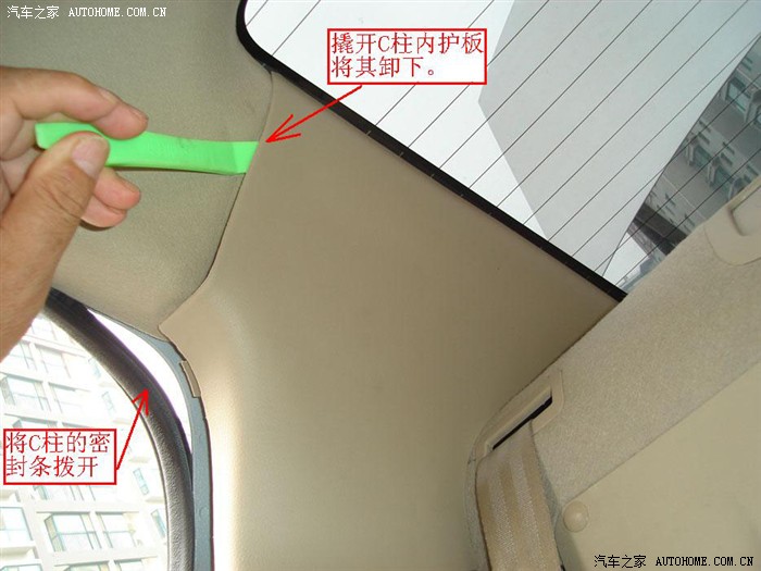

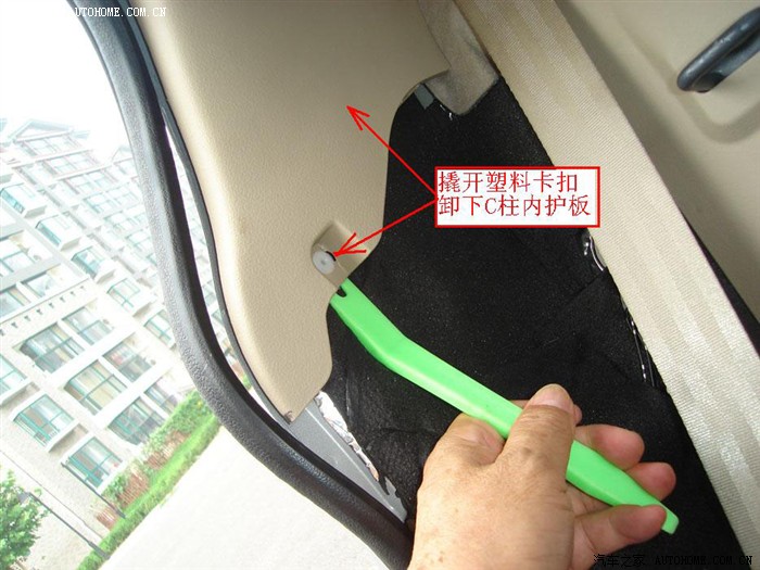

5、拨开C柱部位的门边密封条,拆卸C柱的三角护板。
6、粘贴止震贴隔音棉,尽量向隐蔽处延伸。
三角护板的安装部位轮弧易产生噪声的部位,隔音的重点部位之一。

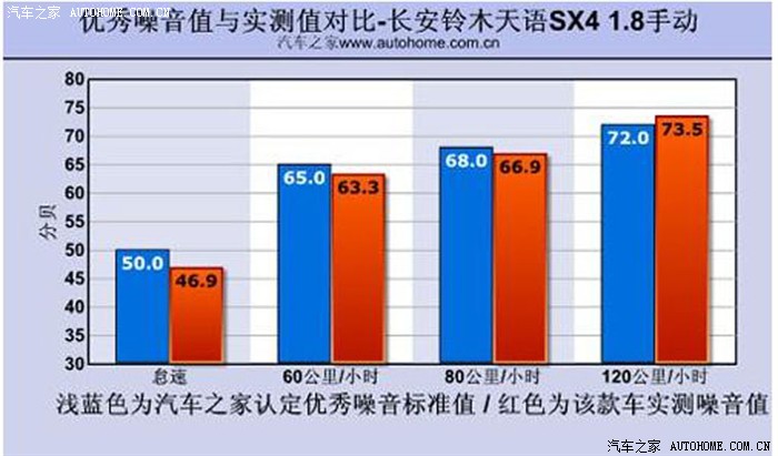

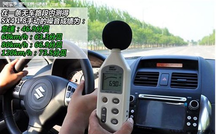

隔音工程目前只做到这一步,效果超过预期,实测怠速车内噪声最只有40.6db,时速80公里时64db100公里时为67db。测试数据错,实际感受也比没做隔音时。时速120公里的噪声数据没有测量,但在此速度下,车内可以正常交谈,必提高嗓音,说明,车内噪声比较。待以后找到车的高速路再仔细的测量一下各种速度下的车内噪声。
怠速噪声,最值40.6db.
图片已删除
时速60KM的噪声,最时为63.9db.
图片已删除
时速100km的噪声,最时为66.9db.
图片已删除
汽车之家的噪声数据
实测噪声数据证明隔音效果非常明显。

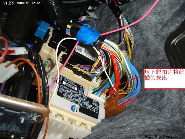

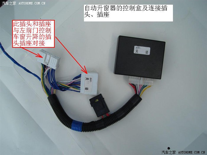

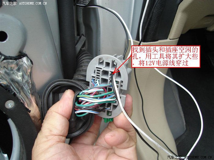

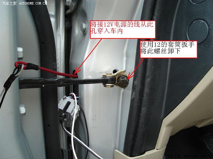

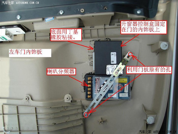

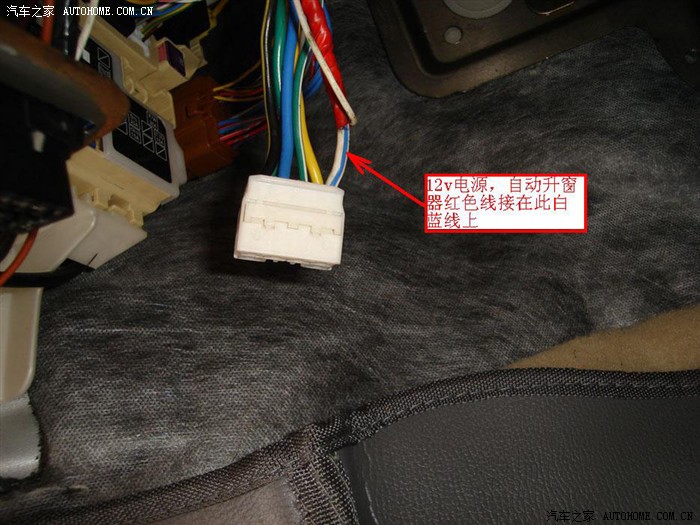

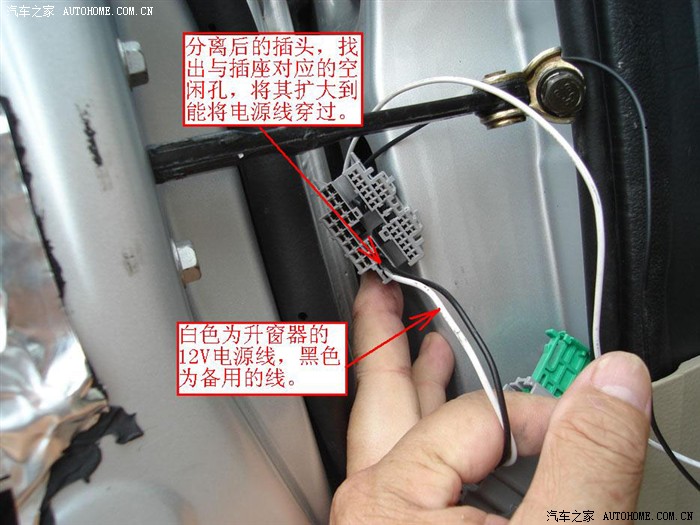

安装自动升窗器成败的关键12V电源的连接。因为前门内没有带电的12V电源,如何从车内将12V电源引进前门内就成安装能否进行的关键。显然最简单的办法在车体车门的对应位置打个孔,电源线通过相对的孔引入车门内,有些街边小店就这样做的,但这个办法绝对可取的,因为在车体车门上打孔,即便4S店也难做防锈处理。

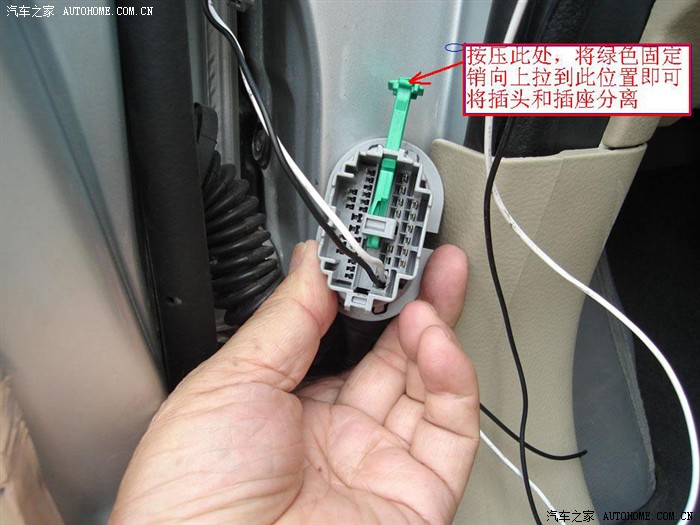

正确的办法12V电源线与现有车门线束走相同的路线,即在同一个护套内通过插头插座进行连接。步骤如下:

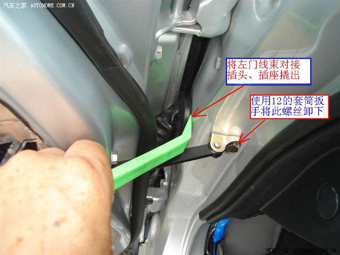

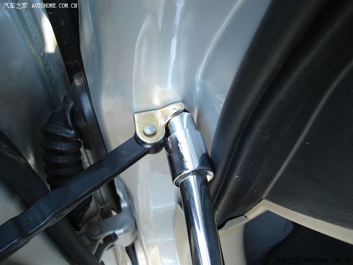

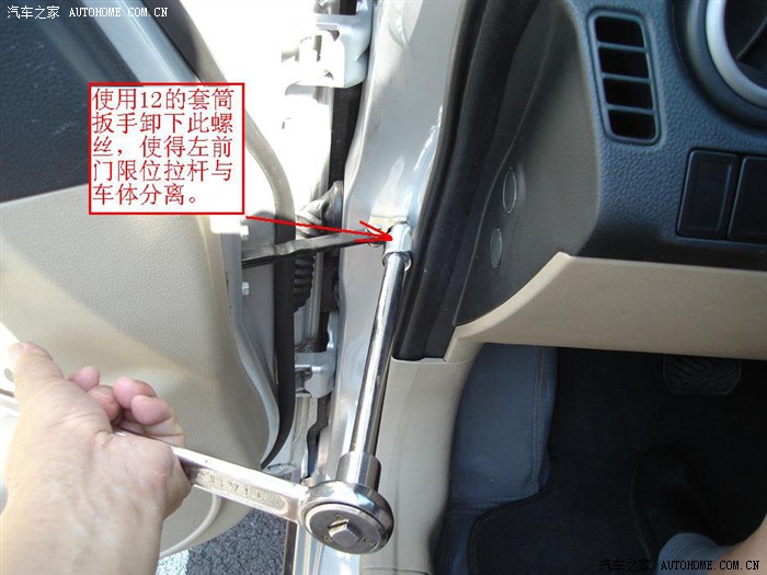

第一步 卸下车门限位杆的固定螺丝。

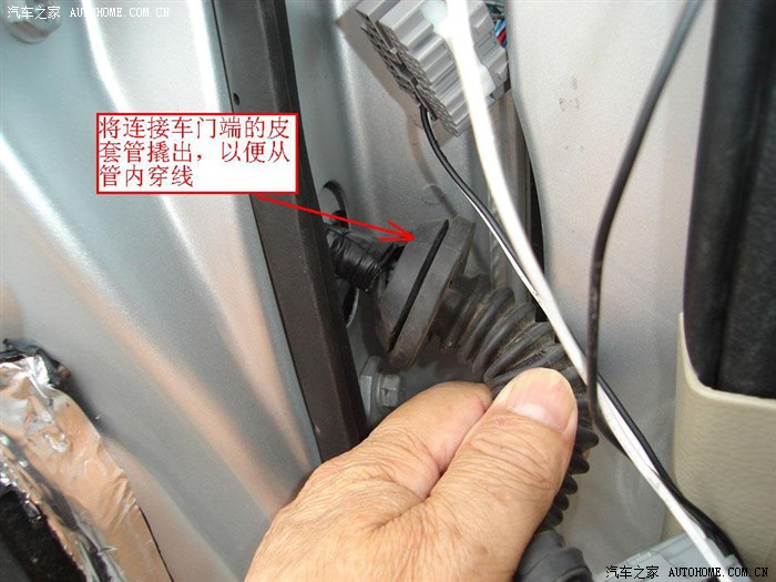

第二步 拨开车体车门上的线束护套胶管接头,撬出线束插头插座。
第三步 插头插座拔出后,按住脱扣片将绿色的锁扣向上拔起(能完全拔出),使插头插座分离。
第四步 插头插座分离后,会发现有多个没有使用的孔。找出合适的一对空闲的孔,使用合适的工具(如螺丝刀、手电钻等)将孔扩到足以将电源线穿过。我穿两根线,白色的12V电源线,黑色的备用线。
步 卸下仪表盘的下护板。

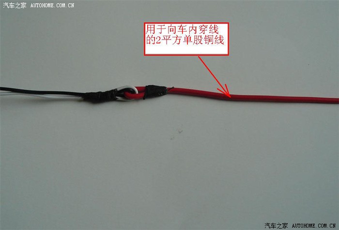

第六步 用较粗的铁丝或铜丝(我用的2.5平方的单股铜线)作针,将用于连接12V电源的线穿过插头插座,并通过车体上的插座安装孔引入车内。因为,无法看到车内障碍物,因此穿,可用手穿线,手从车内摸索做引导,耐心一点,肯定能将电源线穿进车内。
    电源线的另一端使用同样的方法,穿过线束护套胶管引入车门内与自动升窗器的红色电源线相接。

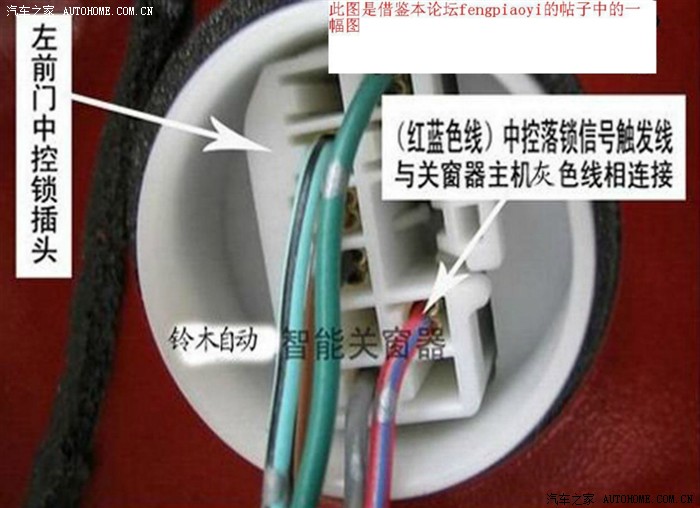

第七步 连接关锁信号线。
第八步 拔出门内饰板上的相应插头,将自动升窗器的插头插座对接上去。试一下,车门上的车窗升降按钮都应该能正常使用。
第九步 在车内连接12V电源。
           连接12V电源后,把插头复位。
           试一下,一切OK

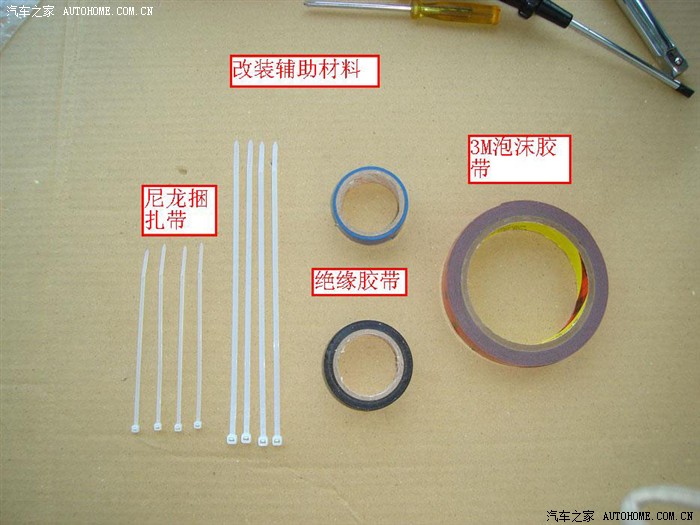

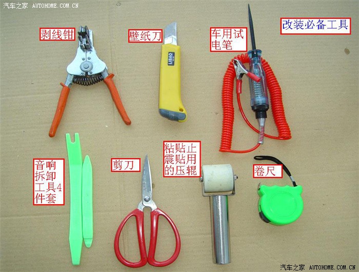

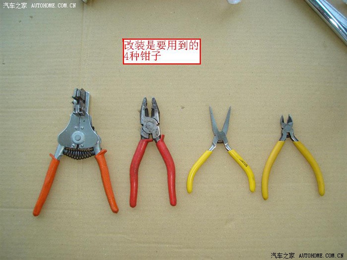

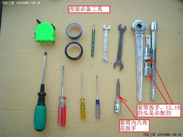

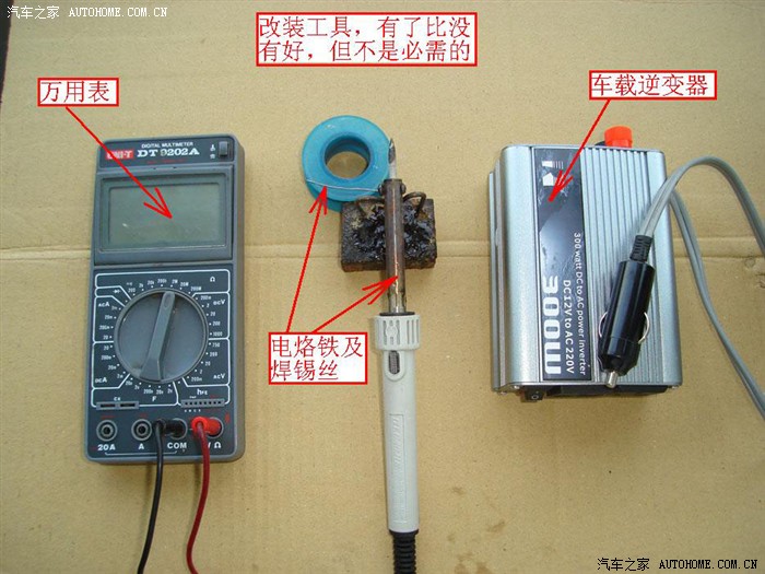

           最后,介绍改装所需要的常用工具。

、合适的工具重要
俗话说三分手艺七分工具,合适的工具重要,起到事半功倍的作用,因此,我在重新编辑帖子时,每一篇的最后都加进常用工具介绍。目前常用的工具都贵,200可将需要的主要工具备齐,网上汽配城均可购得。所购工具,日常也可使用,因此并浪费。
