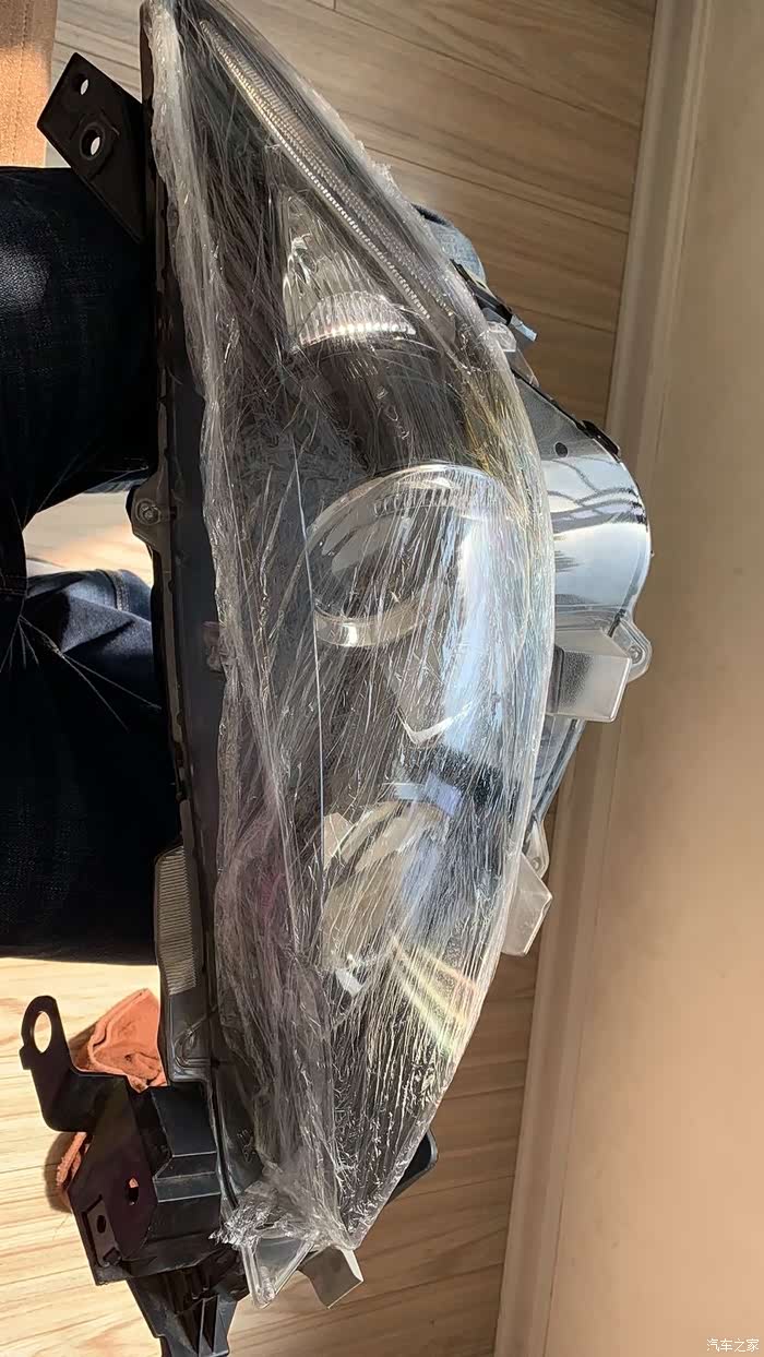

大灯罩用保鲜膜包起来,为了不刮花。

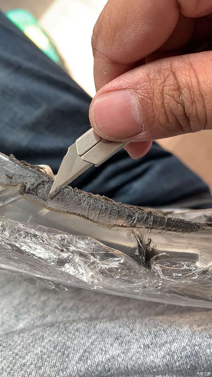

红外加线线,包起来,加热15分钟,记得带手套,很热滴,小昂是热胶所以比较好拆,如果是冷胶有专用的冷胶液

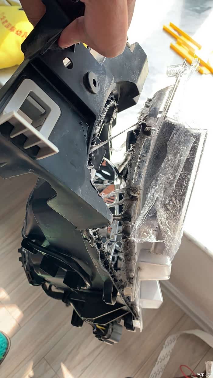

加热以后热胶很好拆,直接用一字螺丝刀开这点,只要这样开好后用力拉一下 就全开了,拆的时候记得先把示宽灯拆下来
打开后的样子

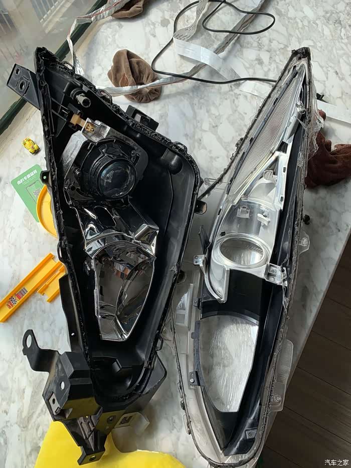

除胶,这个比较要时候,我应该花了二三个小时 用吹风机加热以后好清理
吹风机加热,好清理,这个胶清干净一点
两个灯,基本清干净了,想一点没有是不可滴

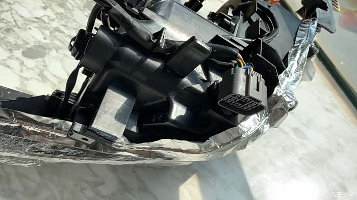

安定的线,对接头,因为了从孔里穿出来,所以先退针
固件好的样子,用了卡夫特胶
所有都打胶,防水。
