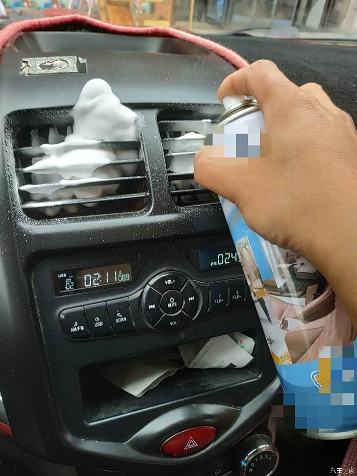

   首先往中间两个出风口喷入清洗剂,再喷左侧面出风口,过一分钟用毛巾把这两个出风口盖住,然后车启动打开风机吹,车发动机凉我先吹的自然风,发动机温度升起来正常了再开热风,这样吹的干净些。后面的几个出风口都是按照这个方法清洗的。先不要往所有的出风口都喷,这样容易照顾不过来,吹的泡沫乱飞达不到清洗效果。打开外循环有点泡沫淌下去不会存到管道里就会淌出车外。

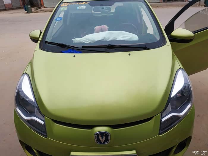

清洗前,先帅一下来个大鹏展翅

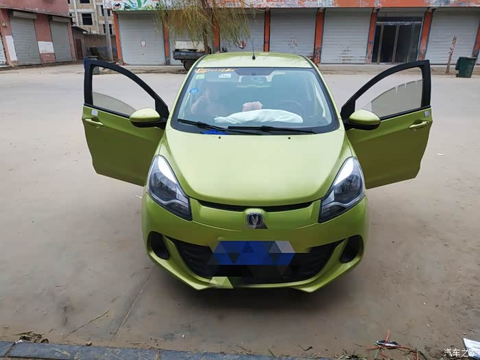

毛巾准备好,车发动起来
清洗剂和小奔奔合个影,霸气的眼神容光焕发

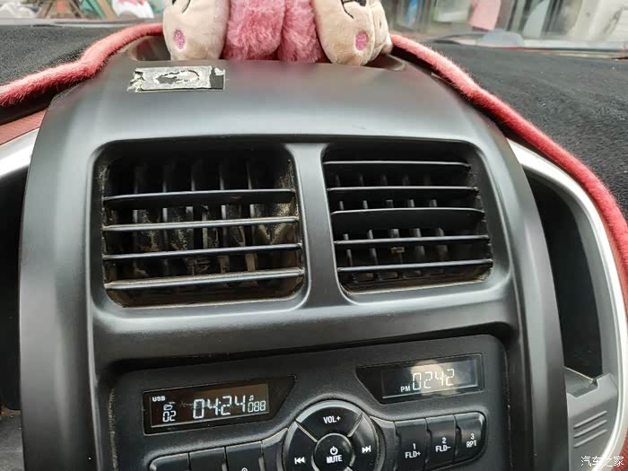

这两个出风口里面的尘土很多了
开始喷入清洗泡沫
喷入另一个,泡沫挺丰富,这样清洗的干净
