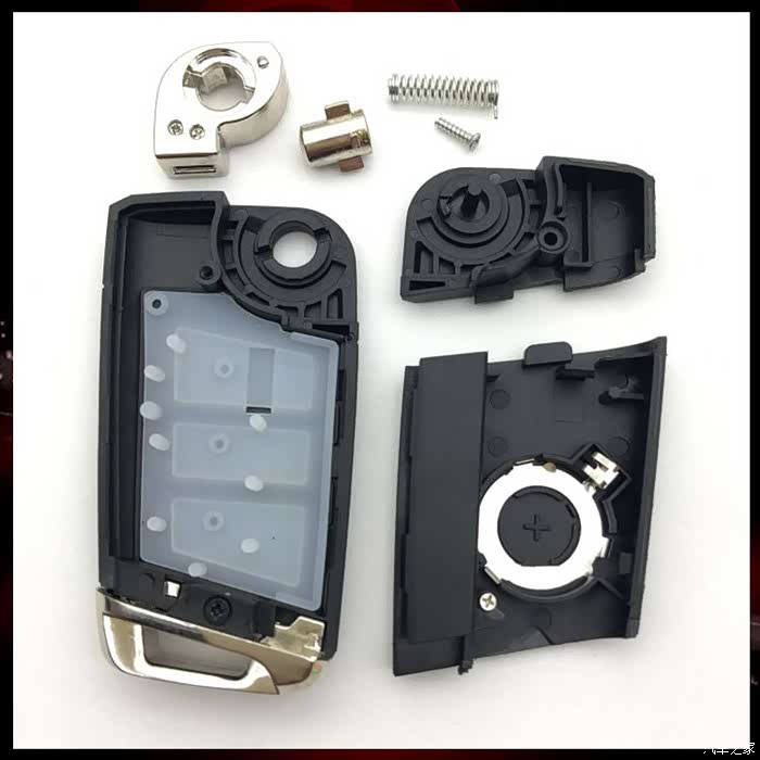

现网上买个钥匙,高7款钥匙,价格贵,网上一堆

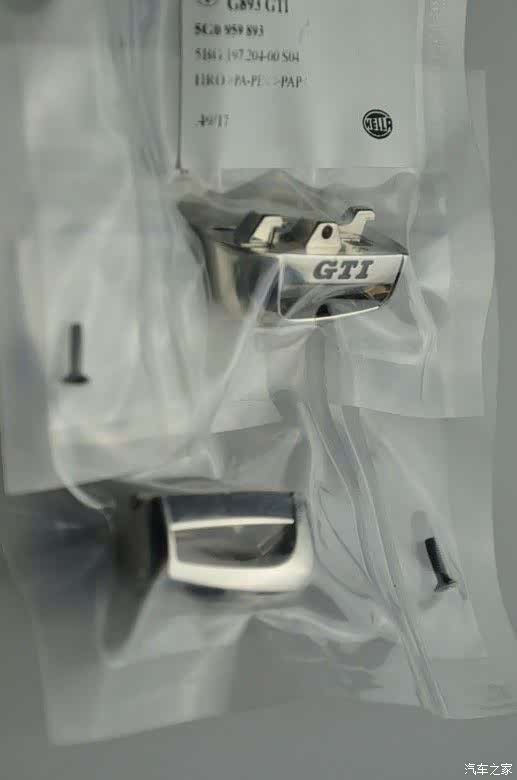

同时买好GTI金属头,早起海拉进口的要一百,GTI的是单面的,R款的是双面,价格稍便宜点
现在价格便宜了,国产的价格更低,这个是我买的海拉进口,应该是真的吧

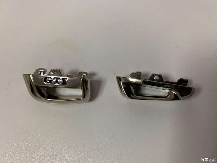

新款钥匙是副厂的,所以确定原厂金属头能能替换,到货第一时间打开包装,取新钥匙带的金属头对比一,孔位一致

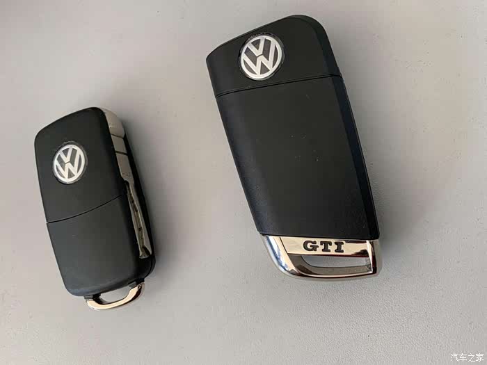

边的钥匙天天用,已经磨损的很厉害了,按钮镀铬都磨掉了
原车钥匙丢了一把,上面的是之前配的,两个零件号一样
