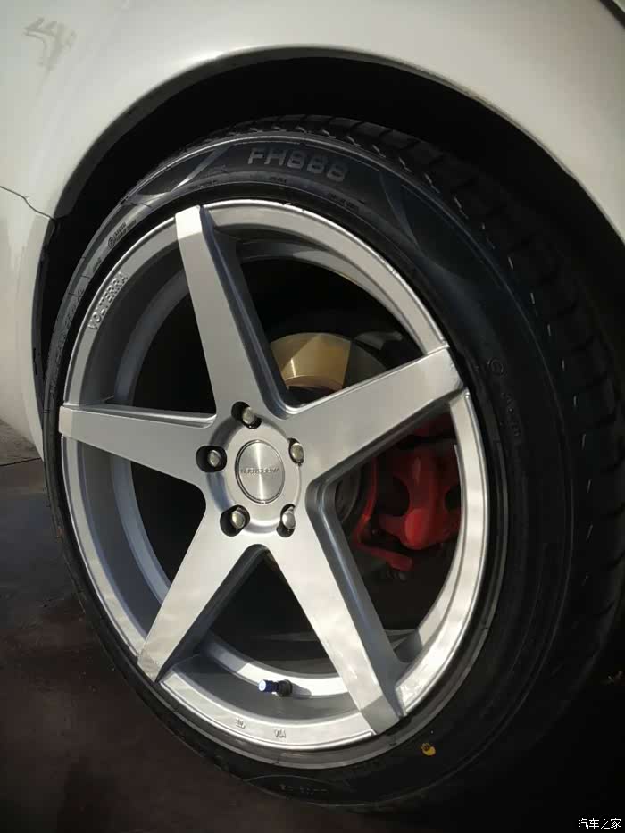

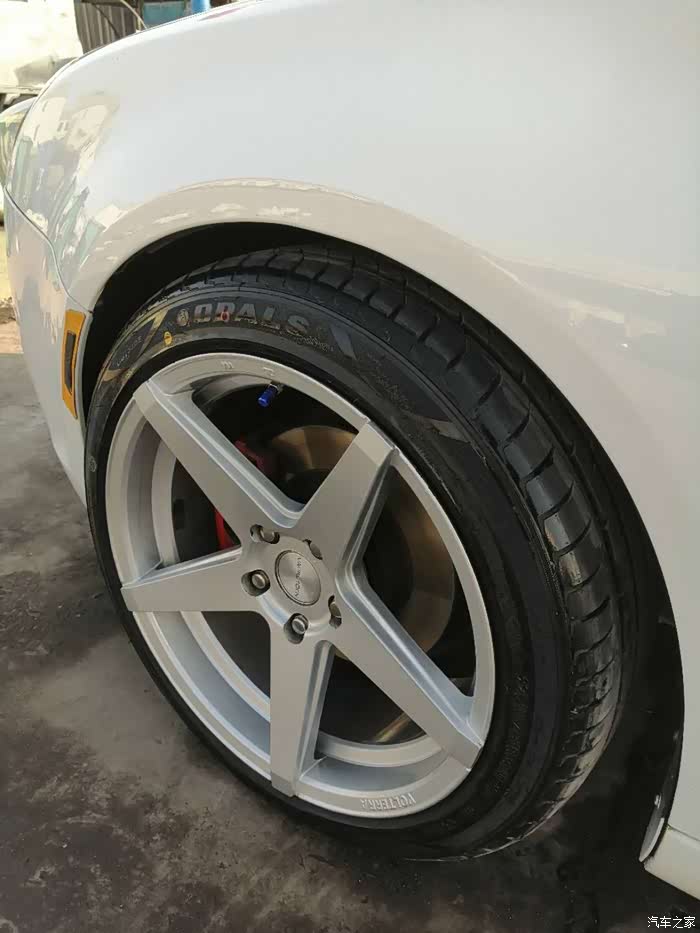

车身度:前后负指,法兰盘摘掉,不然蹭轮胎,不是很饱满了,后续换个薄垫片。

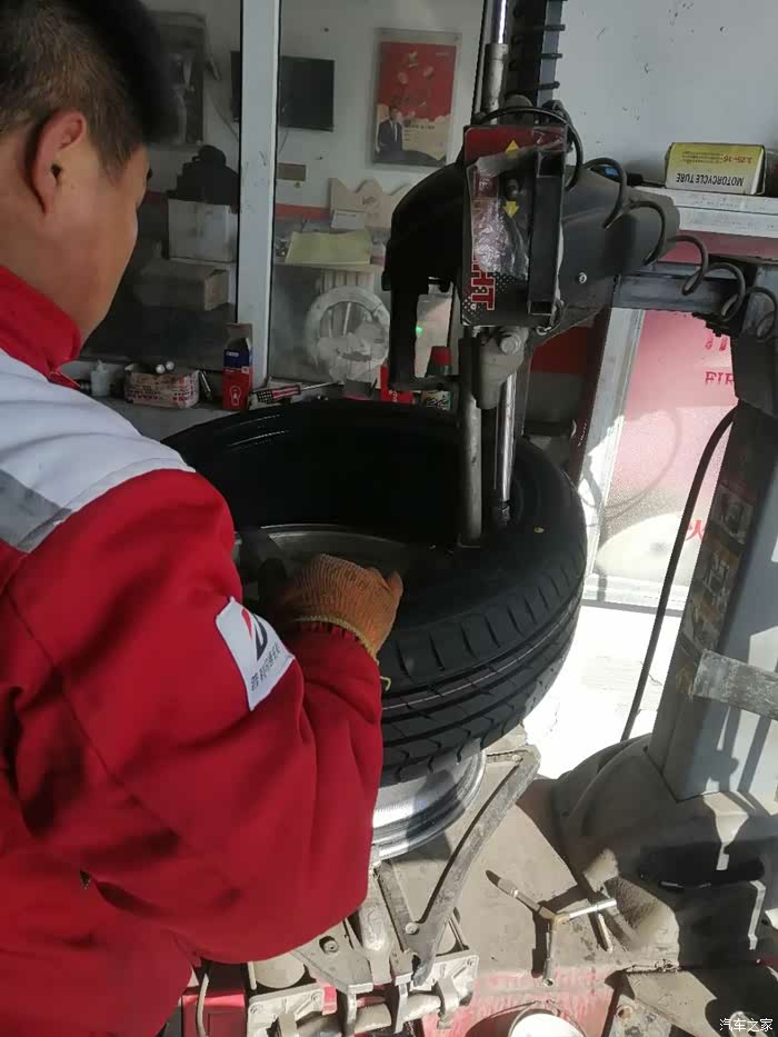

【另换原车新款封口标,换宝石225/45/18轮胎,南港真特么硬,噪音大,必须换】
