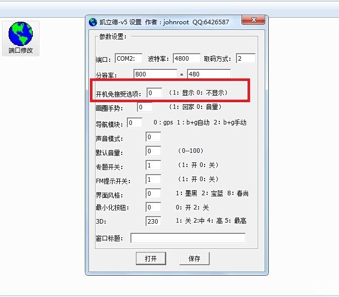

宝宝,请问一下肿么把以前的收藏的导航地址导入新版本啊。那个开机接受肿么关掉啊。

屏蔽开关机接受选项需要用到第三方修改工具新地图覆盖之前先把原地图NaviOne文件夹下的的NaviParamsFile和AddrBook两个文件夹备份出来,待新地图自动匹配完毕后,再把原地图的NaviParamsFile和AddrBook两个文件夹覆盖过去。
收到,已经改好了,以前的地址都能用了,完美。谢谢宝宝了。
顺便提醒一下大家,用修改工具改那个开机免接受选项,要填 1,不要填 0,这个是反的,填1才是开机免接受的。折腾了半天才明白是反的。
