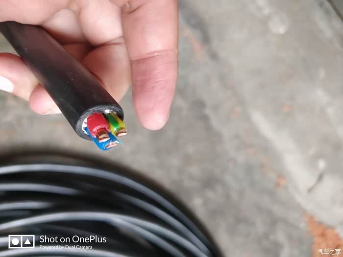

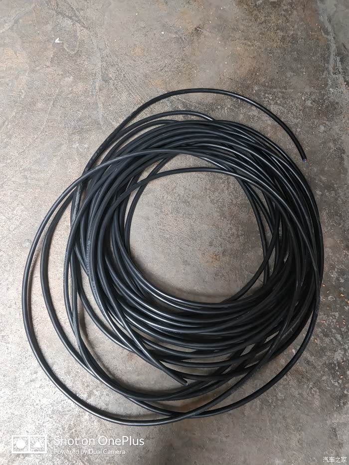

安装公司带来电缆线,我拍摄镜头有点,看起来不粗。
实际距离观看,6平方电线,底线应该略小,可能4平方。线硬。

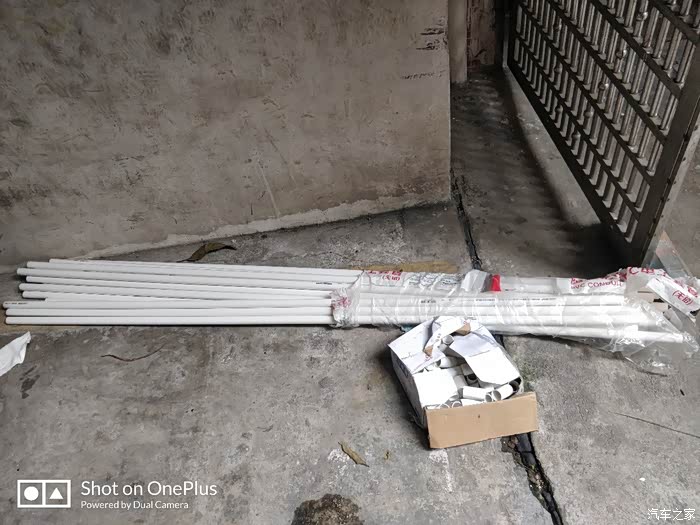

保护用管道以及转接口之类

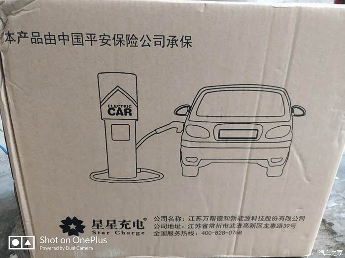

这个7KW充电桩,外包装标明应该星星充电代工

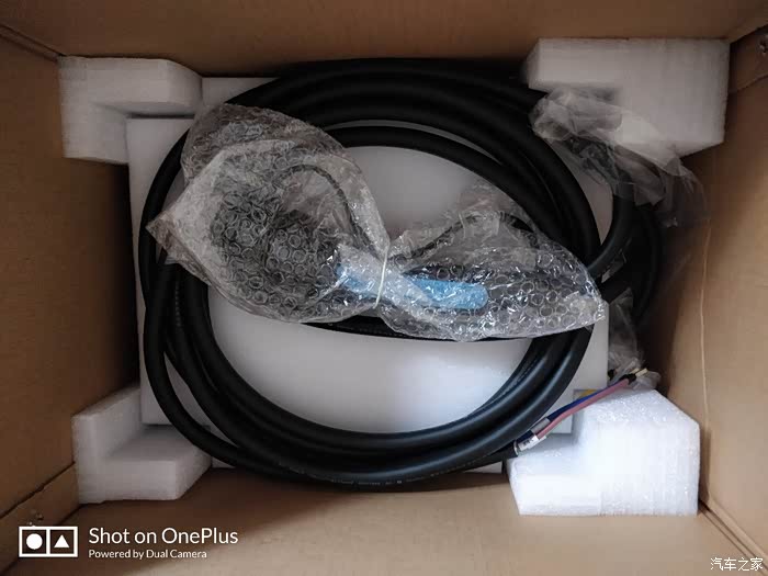

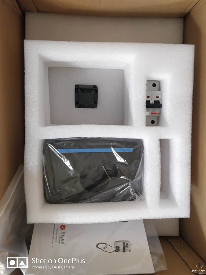

一层一层拆开看看内在乾坤
第二层枪身,也电缆线
最下层充电桩真面目,实际大,后面可以看图片
