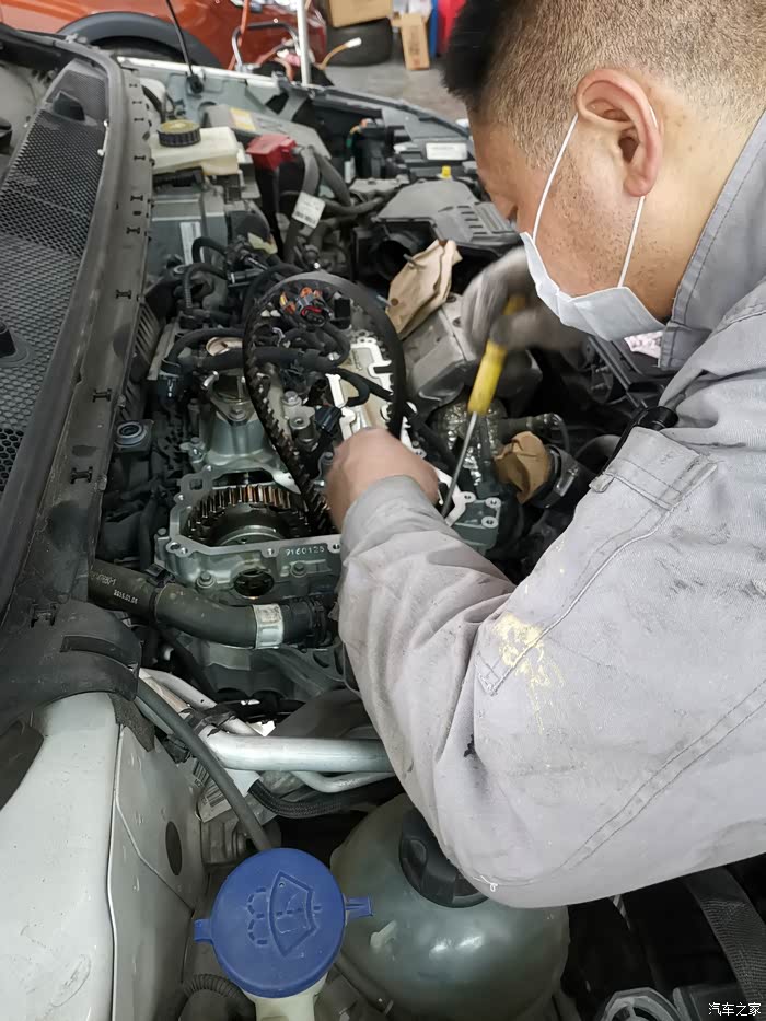

11点,一个年轻的师傅把车子开到工位上开始拆。看图
拆除周围配件
露出正时皮带

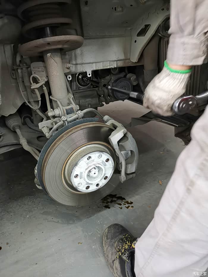

拆掉右前轮

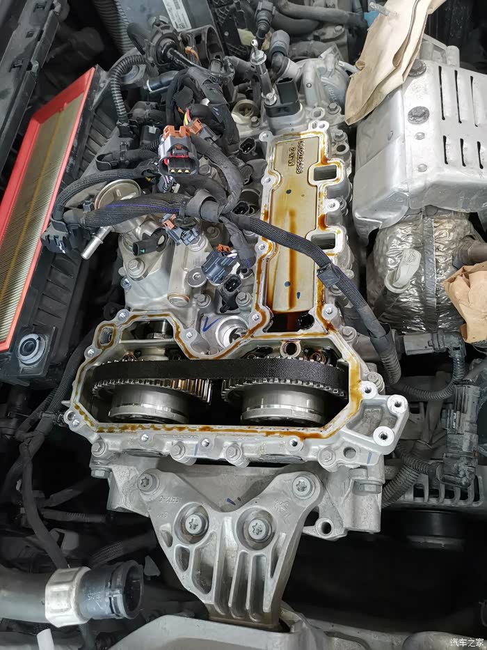

原正时皮带,没掉毛
取出正时皮带

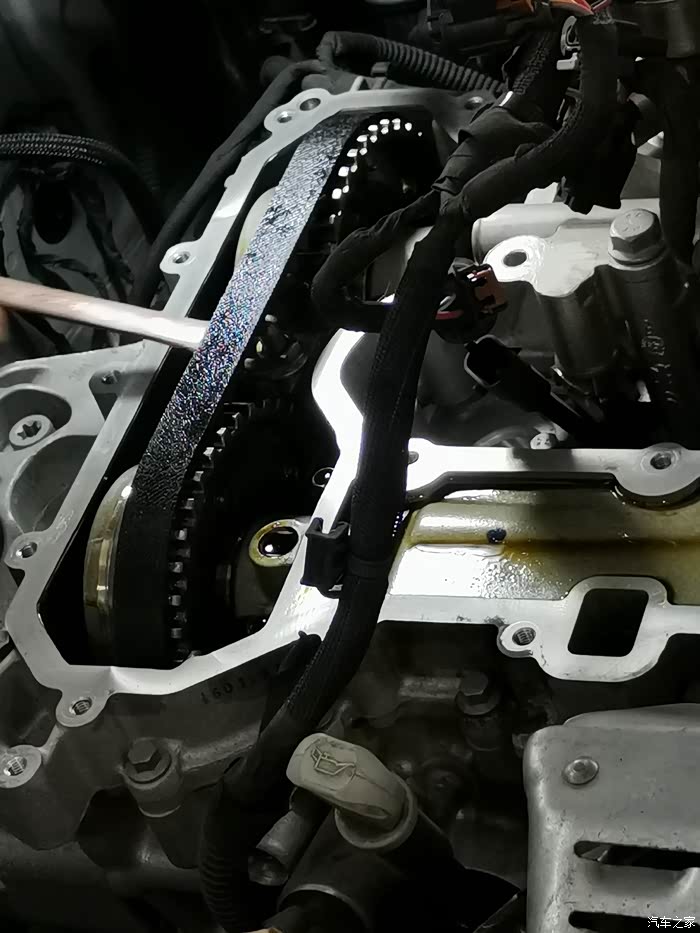

原正时皮带,没掉毛
没掉毛
字迹还很清晰
