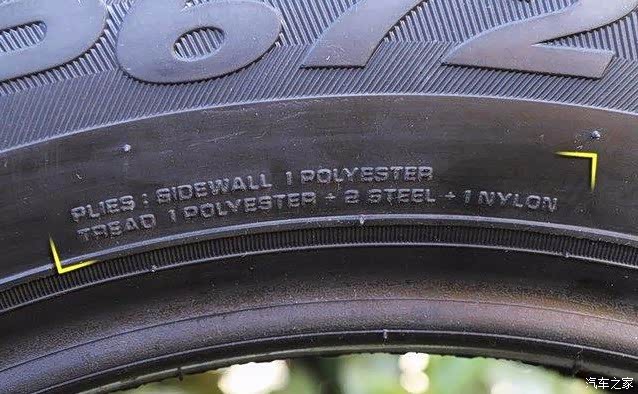

eric8662 2018/02/28 11:40:00 发表在 6楼
耐克森CP672的侧壁是单层的,会吸收震动多一些,估计噪音会小些,但要小心别碰到侧面或者过坑时得减速。操控估计也会差一点。胎冠也是比318少一层.

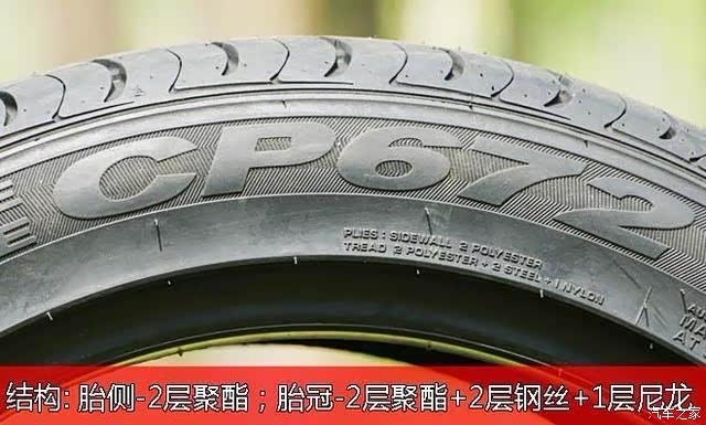

fhqdfff 2018/03/08 13:38:43 发表在 22楼
为什么和我看到的不一样
fhqdfff 2018/03/09 11:00:00 发表在 24楼
网上订了两条打电话给客服说17寸以上都是2层,这两天途虎搞活动了,还有楼主关于CVT轴承问题,出了问题是什么声音,给大家发贴说一下

eric8662 2018/03/09 10:50:31 发表在 23楼
侧面有两层,会耐造些,可能新的有改变吧
