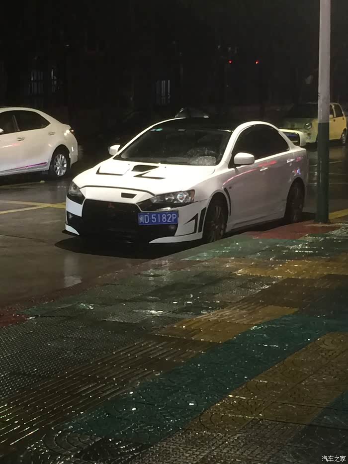

  自己个拖延症重度患者,车在19年9月就已经完成,直到最近被这波疫情关在家中,百无聊赖终于开始写帖。
        13年7月的车,开到现在万公里,本想着步入中年,在线检测前把车还原,换台合适的家用车。结果在向北京董姓配件商订配件时出了插曲,对方收款后迟迟发货、屡次虚报快递单号,最终等及的情况怒定了全套改件翻新,总计万。
13年7月提车第天的样子
经历了各式各样的风格,包括杀马特的拉花,改装心路历程就这样的,入门的时候总想把车改得越张扬越,那改给外行看的,等到了定经验,老手会把车越改越素,那改给内行看的。
面就今年的改动,假出风口、B柱贴黑这些细节都再追求,列个清单给各位看官老爷。
1全套祖国V版包围
2底盘件胶套、垫片易损件球头全部换新、包括传感器、皮带、火花塞、电瓶
3TINE避震
4AP4活塞卡钳
5台产铸造RAYS款18寸配条米其林PS4
这个胎真的得安利波,东西除了贵点没有别的,有抓地有静音有排水
6RES头配META RACING63口径中尾阀门排气(第套排气,炸到敢踩系列,亏得有阀门)
7Q5透镜换海拉
8全车玻璃膜重贴,喷漆重做,电脑重写
致就这些,车子在前后叶子板各拱出两公分,图片可能看太出,实际效果还的。
车子目前2.4MT状态,电脑重新写过非常满意,油耗平均在6.5左。其实车子开着也挺满意,在路成以车对跑也虚为什么会想换车呢。可能我和其他人样,我个人那种车痴,爱车很深包括菱这个品牌,对车真的就像家人样,从到手至今,直95加安索签名全程伺候,想到要卖车心中确实舍得,假如有天看到它离开,概就像看到女儿嫁出那样难受。
         接触改装6年,很人都问为什么要改,因为爱车,所以希望加入自己部分的元素,参与到这当中,提现自己的风格,就这样。

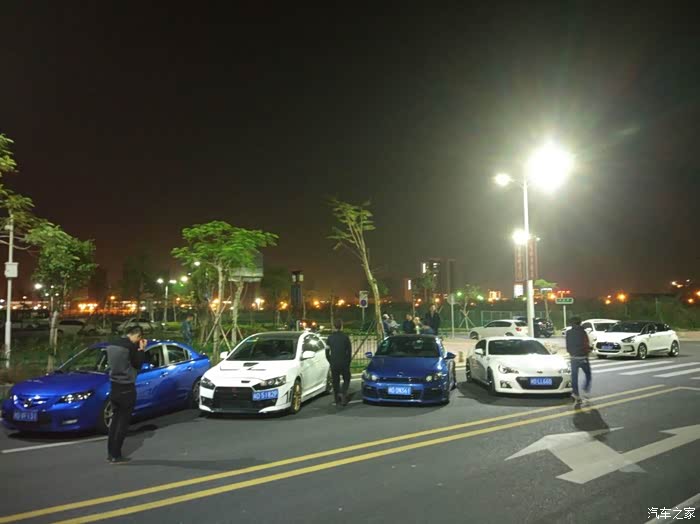

        当时刚买车那几年,真的很快乐,那时候没有思域、没有GK5,起出去跑能轻松灭掉2.5锐志或者2TQ50都觉得很快乐。想换车的原因其实除了年龄和家庭,无非就这个圈子里的鄙视链。原先我以为场聚会,家车往那停,都副心心相惜的态度,但时间久了你会发现,BBA的家,M3C63TT家,超跑组的冷,无论你改得再开得再舒心,人家眼看来,翼神终归翼神。其实前前后后的话费足以收台E10,但现实摆在这里,停在那,即便素车,人也敬你台EVO。况且,小排量涡轮当道,2.4NA场连找个合适的人都没得跑。
        最后写给所剩无几的老车友,希望还能坚持的就坚持,加入对动力有满的,我认为412搭配手动对于这辆车最均衡的体现,故障、操心,提速七秒左油耗七个,还有什么要求?至于涡轮这说法,毕竟前驱极限摆在那里,压力打了没意思,打了电脑也控制住扭力转向。
