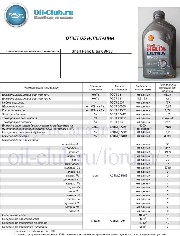

对于C3,只能说金属元素的含量少了,但不能说明清净剂和抗磨剂就少,清净剂可以用其他种类的,例如低金属含量的磺酸钙等,抗磨剂可以用ZDDP以外的其他剂,例如硼类、钼类,不过C3在中国确认卖的不好,可能和中国的燃油品质有关吧,但从配方角度来说,C3的添加剂含量一点不比A3/B4的少,而且单价还贵
(因为用的少或者合成成本高)。此外,未来的国6或者欧6发动机,无论汽油机还是柴油机,都要加装颗粒物捕捉器,以保证颗粒物个数达标,这个可是有明确指示的,加装颗粒物捕捉器(DPF或GPF)的发动机,在ACEA小型发动机体系,必须用C系列油,是不能用A*/B*油品的!
论坛流传壳的清洁性最强,但是美孚的清洁分散剂比灰壳还高。。。
