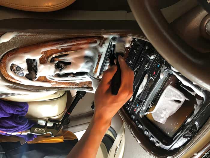

到家第步就是给它洗个澡
褪去任车主留下的痕迹。
捷豹车主们指尖的所到之处,几乎都是“自然的馈赠“。

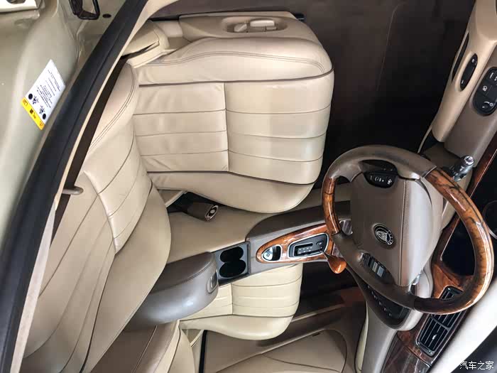

 资深匠师们如同对待艺术品般对待这些顶级皮革。
洗完出来之后第感受是如此的惊艳。
想不到在污渍之下内饰保存这般完

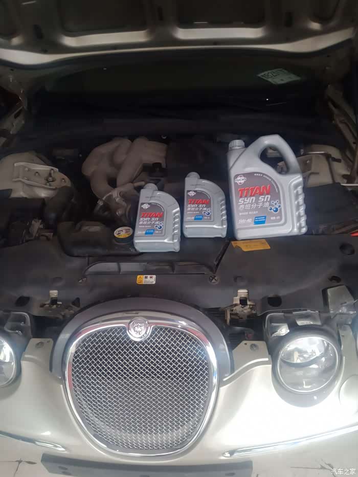

3.0升发动机要吃进6升机油
用的是福斯机油  全球润滑专家,它什么都没有,只做润滑油。
汽车制造下线后,加的第桶油,毫无疑问绝对是福斯。
最重要的原因,目前为止它没有假油。这点很重要。
