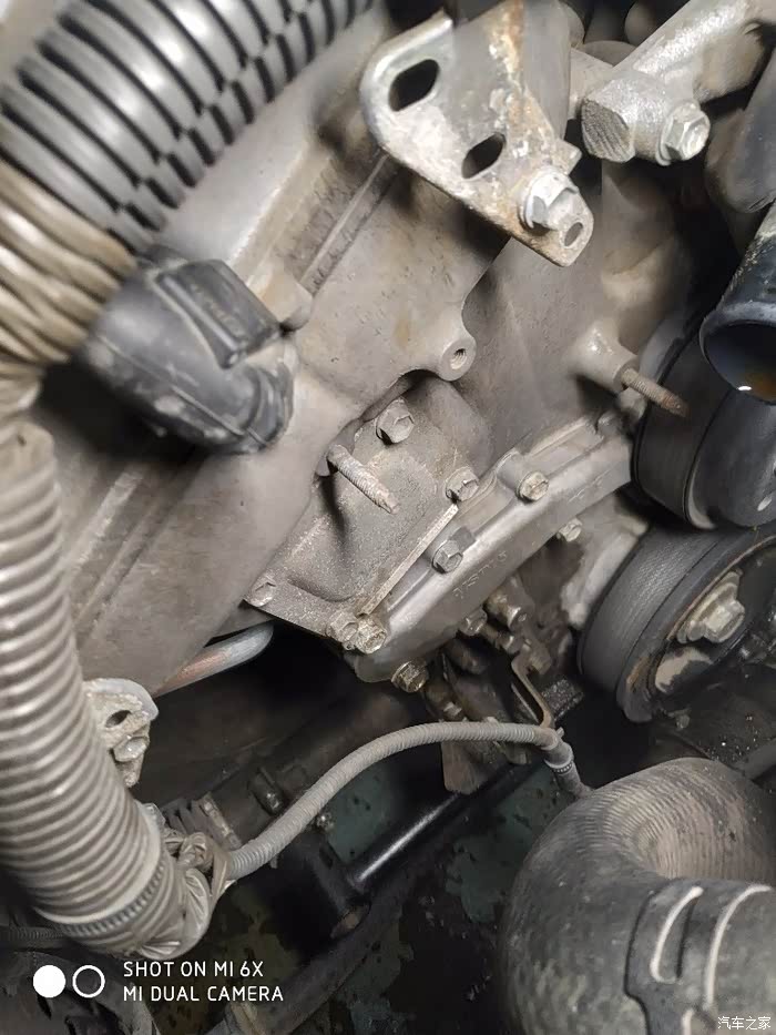

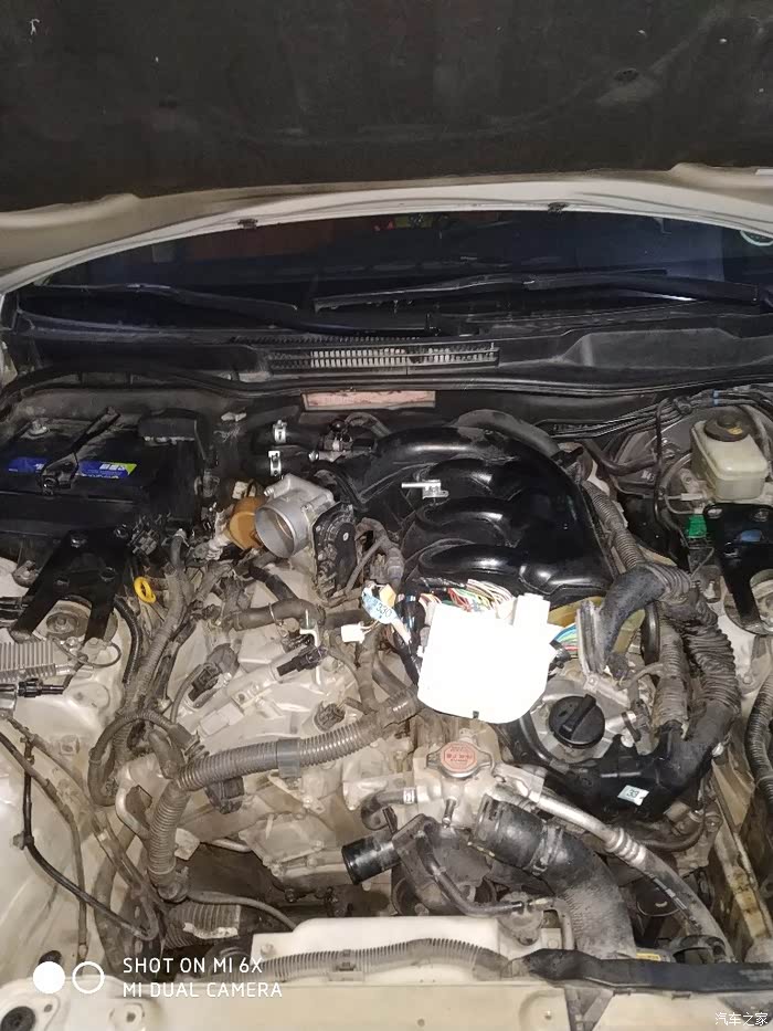

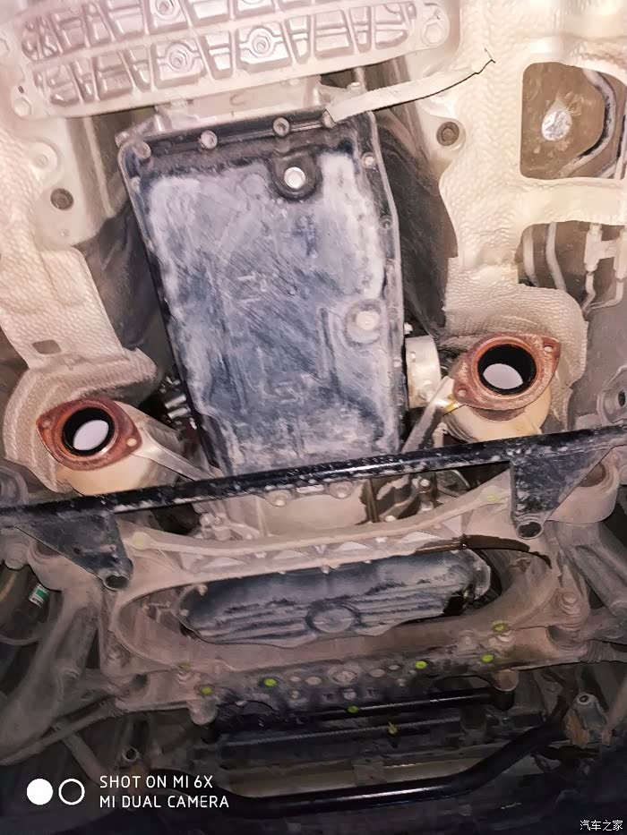

拆卸中

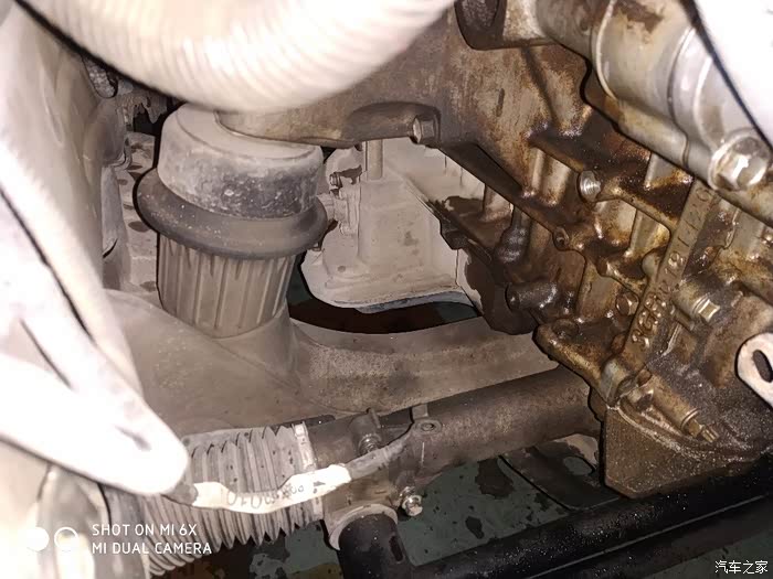

已经有点渗油了,但是还没达到滴漏状态,毕竟十几年车了,雷克萨斯的质量真心不错,赞一个

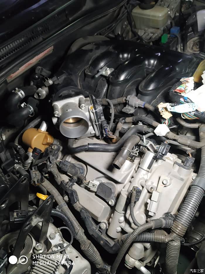

准备落下
