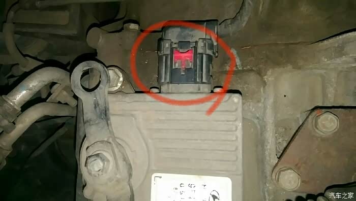

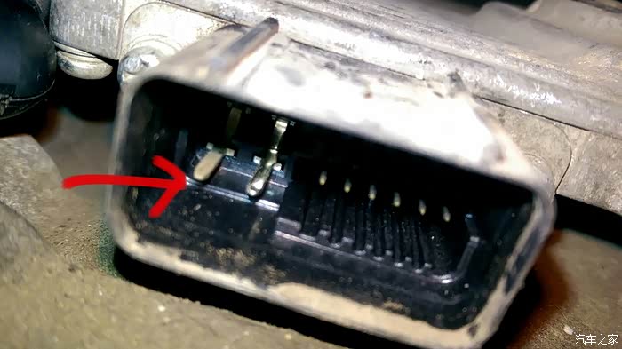

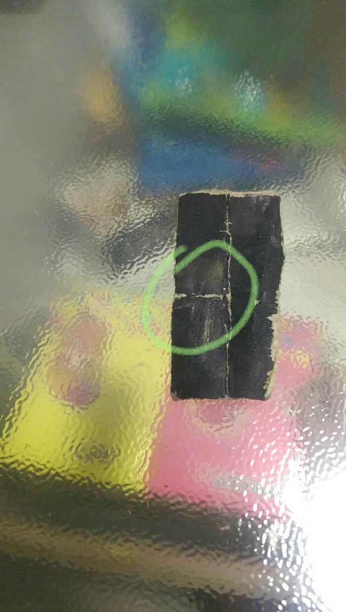

图片为倒叙,这是第三张图片。砂纸上打磨出来为金色粉末。
这个接线柱很明显颜色其他一样,表面上好像有一层金黄色氧化膜。这两根比较粗接线柱应该是给变速箱供电
打开红色拨片并且适当用力打开卡扣,我终于把这个插头拔下来
暨上次找出并排除因档位显示能点火故障后,这个问题又出现两次。每次都是继续晃动插头解决。今天终于鼓起勇气把插头拔下来彻底检查。线束插头这边没发现什么问题,但变速箱控制模块接头部分发现有些异常,因为角度问题无法直视,我用手机拍摄变速箱控制模块插头内部情况。明显有一个接线柱头出现氧化情况。于是用砂纸打磨一下,重新装配好
出现氧化情况基本排除进水可能,因为这个插头防水设计非常好,设计3层,层层相扣,里面有塑料橡胶保护层,只要插好会进水。
那么为什么单单只有一个接线柱头出现明显氧化情况,那就需要专家们来分析一下。用砂纸很容易就刮出一些金黄色粉末。
