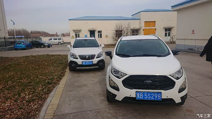

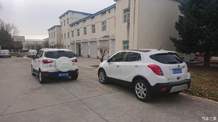

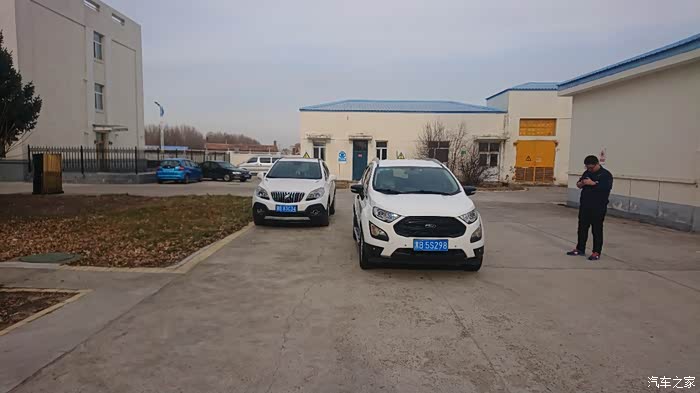

就类似于这样的道路情景,普通后视镜是看不到后面的车的,这也就是普通后视镜的盲区。
能看到两辆车的距离很近,但是前车很难发现后车。
如果前车贸然变道,而且后车的速度比前车快就会发生剐蹭。很是道路上很多的车祸都是这样引起的。

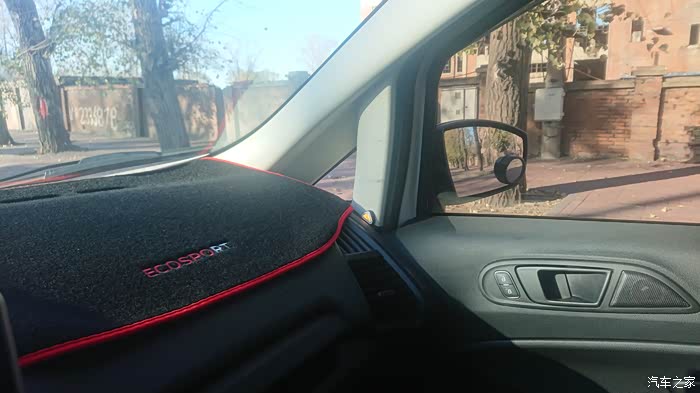

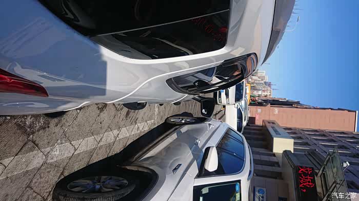

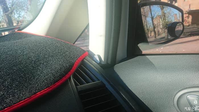

这是我之前低成本的解决方案,加装盲点镜,这样有利也有弊,优点是只要角度对就可以不用担心后方来车。但是擦车的时候很容易将其碰歪,每次检查很麻烦。
现在我把盲点镜的位置固定了下来,只让它照后轮胎,这样在倒车和侧方位停车时就很容易判距离了。因此我也不在打算按装倒车雷达了。
我没有安装倒车雷达,也是因为担心两种雷达会互相干扰,但其实两种雷达的波长完全不同所以没必要担心。加上我原来为了盲区在后视镜上有盲点镜补充,所以用不到。

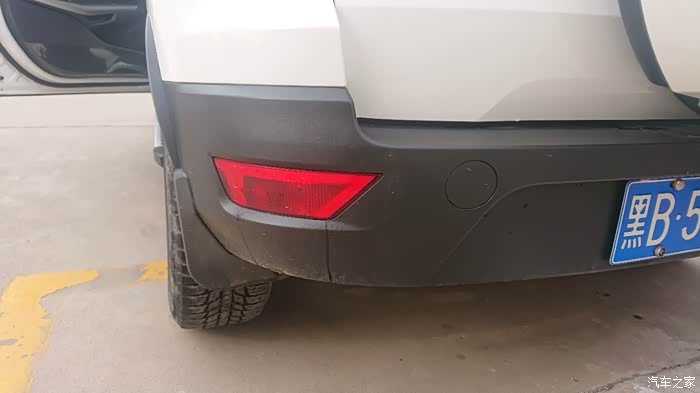

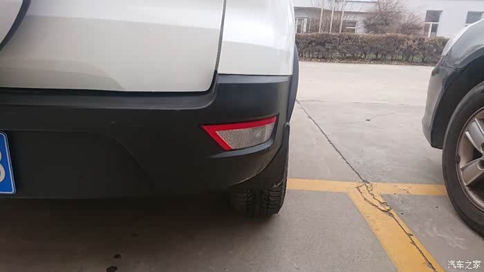

一般我们大家看到的并线辅助因为指示灯在后视镜上面,所以就认为雷达也在后视镜上。其实并不是,其实真正位置就在雾灯的上方,保险杠的里面。

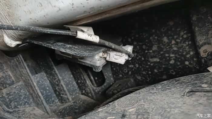

这就是左侧雷达里面的安装位置。配合原来后防撞梁上面的两颗螺丝固定好。
这是右面的雷达探头,但是不知道为什么,这边就没有螺丝孔,害得我最后只能用燕尾钉在梁上打孔安装,因此位置有一些偏,先前担心会不会影像效果,但是试车的时候发现效果还好。

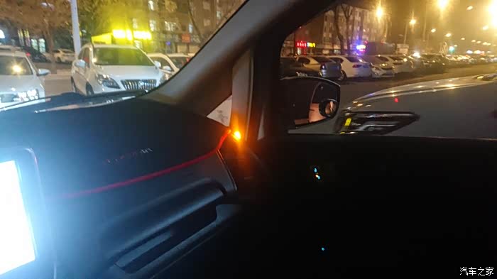

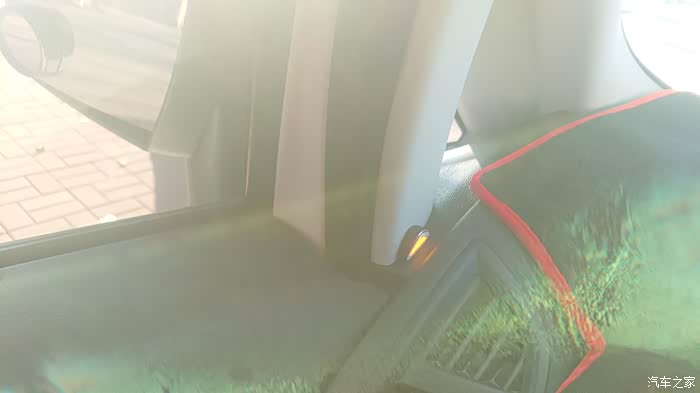

将指示灯固定在这里就算完成了。其实我一直想把集成在后经镜片中,但是一是穿线太麻烦,而是要换翼虎的顶配镜片。完全没有必要,这样用也挺好。
完全不用担心走线的问题,因为福特粗糙的做工完全能将线轻松的放进去。
如果从后方来车而且速度比你快时,指示灯会亮起提示。但是在白天效果只能说一般。

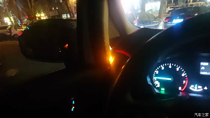

当你要进行变道的时候,打开相应侧的转向灯,指示灯会闪烁,并且报警。有效的补充了后视镜的盲区。

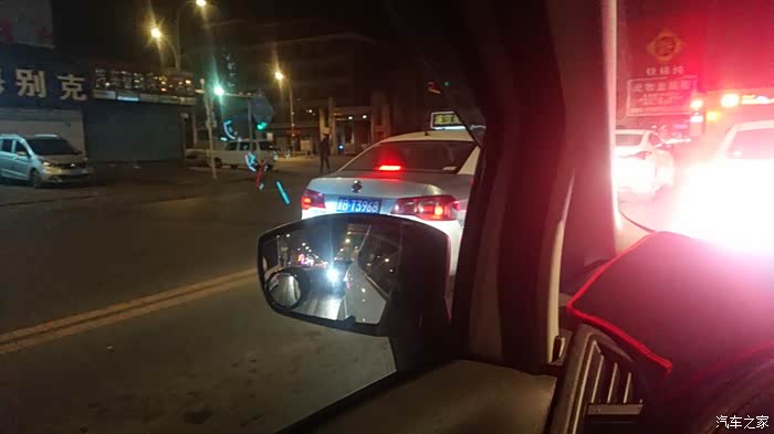

这也算是一个以外的收获,在夜晚行车时能见度较低。尤其是像我这种贴膜了的车,虽然膜不是很深,但还是会影响一些视线。这个雷达可以起到类似后视镜的作用。
这是在城区的后视镜效果,如果到了市郊那种几乎没有照明的地方,这黄色的指示灯就更加有用了。
夜晚行车我不敢拍实际效果,就在小区边上慢悠悠的模拟一下效果吧。
到了夜间,亮度相对于白天更亮,但是不刺眼,再配合报警音,在行车过程中应该能更容易发现后方车辆,从而提高我们的安全。
