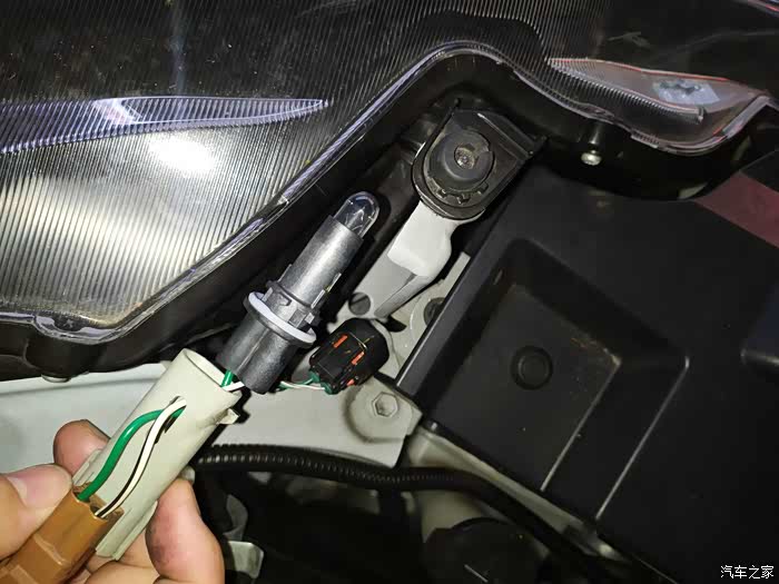

下面换示宽灯:
示宽灯位置
先拔掉电源
逆时针旋转灯座就可以取出来
拆取方法样,换新装,试下亮再装回
