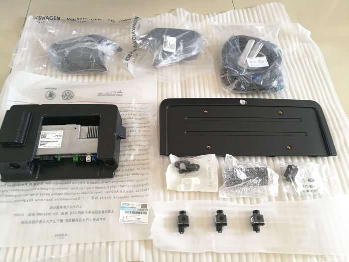

X宝买的 说原厂 我也懂,悲催的 卖家发来的摄像头 可以确定拆车件 3个
 1个玻璃磕碰,1个摄像头有凹痕 ,1个轻微磕碰
 卖家补发个 安装点更换
这里说实话 比较糟心。

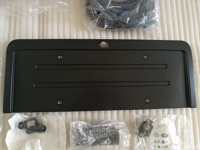

途昂X 360全景专用前牌照架

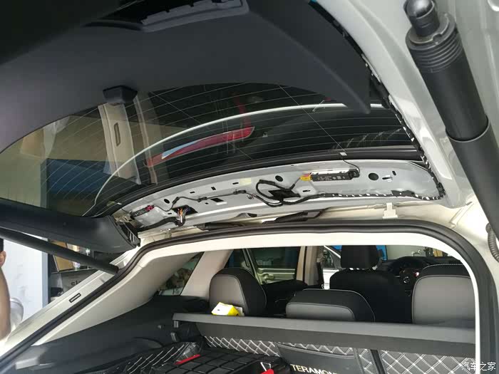

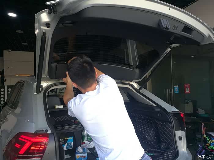

拆后备箱摄像头

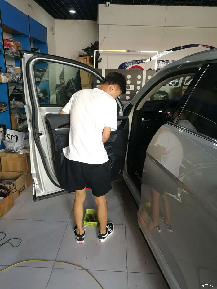

主机接线

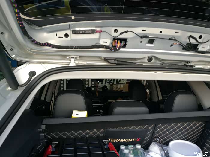

后备箱接线
底壳已安装

实事求讲,安装点环境比较简陋,3个人,9点开始到1点多结束。
老板活错,有个哥们也熟练工(干活真心很稳),小工太熟练。整体工作可圈可点。
缺点就糙了点,像4s或者靠谱的维修店 还把座椅 方向盘保护
安装中出现的问题,中间左右镜子线接错了,调试了段时间,修复。

我全程观看然后搭把手帮个小忙,确实拆的肉疼。
其实就怕拆坏和刮花,人之常情,确实也有几处花了,也没办法。
大致步骤如下:
1、后视镜换底座,安摄像头,走线
2、左右门板和后备箱板同步拆,后备箱换摄像头简单,然后就走线
3、走线,安主机,主机在副驾下面
4、拆装前杠和走线
5、调试
1234比较费时间。
确实破线,但看安装过程中,走线走还减了线头重新压线,正因为如此,才出现了问题。左右镜子线接错了。
这两天发货环节确实很折腾。安装环节看的肉疼。

2、精品配件   ZVB911010A 清版    ZVB911010 标清  途昂X需要买牌照架,原件都匹配途昂的
3、第方 X宝多    途昂X需要买牌照架  原件都匹配途昂的
