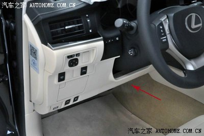

后视镜自动折叠工序——
后视镜自动折叠就是装了一个折叠器,接上线之后,就可以了;图中镜子已经折过来了,还有就是,第一张图箭头所指方向,发现了腿部安全气囊...意外的惊喜!
