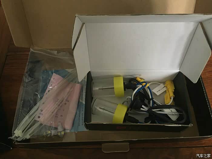

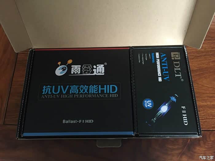

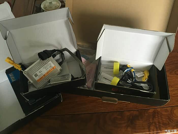

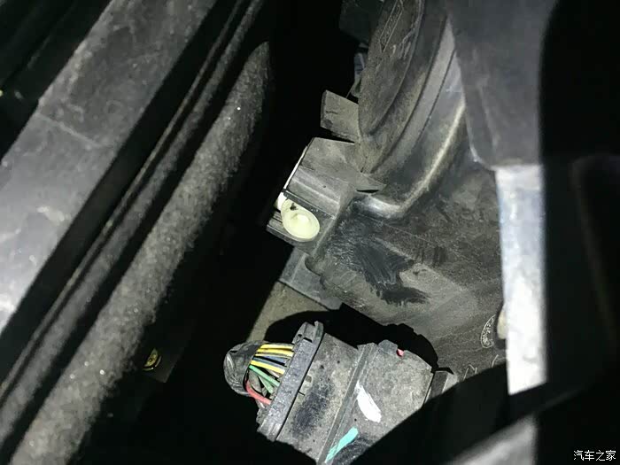

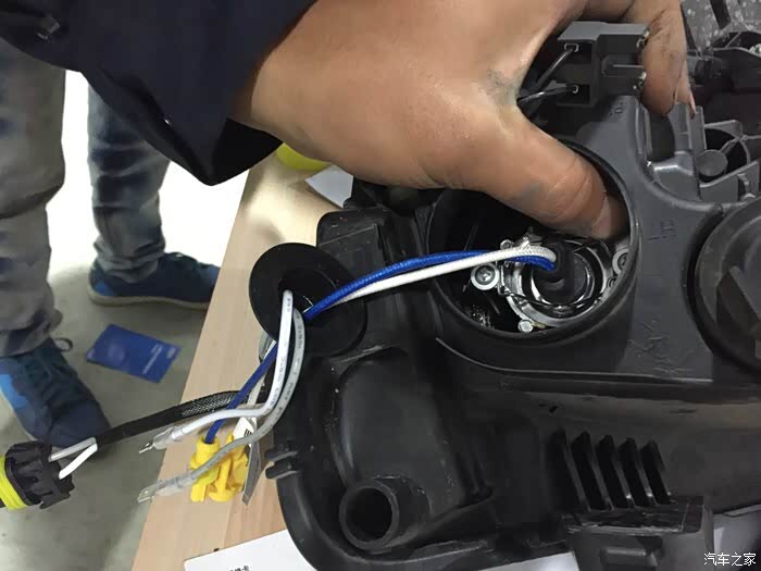

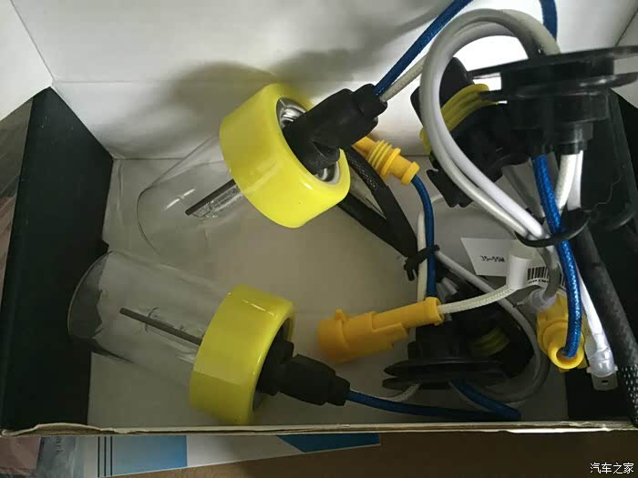

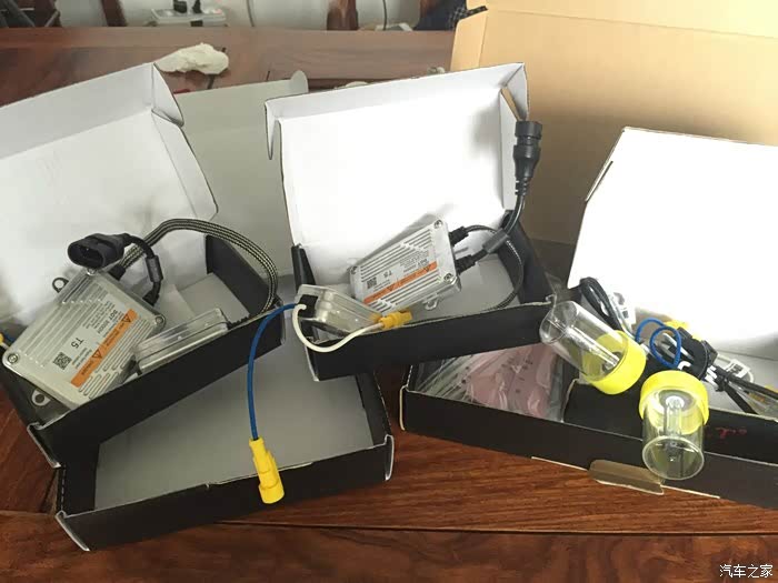

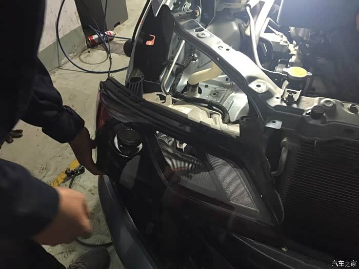

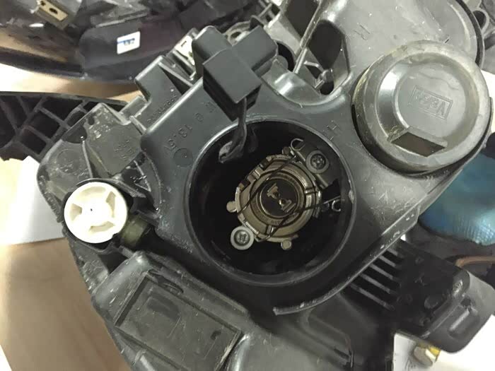

自己,在网上买的疝气大灯大灯,到家的时候我自己特意在蓄电池上试了一下,两个灯都能亮!第二步就是把疝气大灯装近光灯的灯罩里,看看是否大小一致,有时候说顶到灯罩会漏电或者灯不亮,还好我买的灯一点儿这种情况也没有!安装的时候,大家要注意安定器和电源端与车载电源端极性相同,如果极性不同的时候,大灯一下就会烧掉!如果大灯能正常点亮的情况下,就把车的大灯电源关掉,然后把安定器和触发器安装在通风比较好的地方,因为电线容易发热容易有不良现象发生!最后就是检查各接口状况,然后把接口用胶布和绝缘胶布缠好,这样就完事儿了! 还有最后一步就是调节大灯的高度,自己改装完大灯发现灯真的是亮了好多,我也可以直视前方车辆了!
