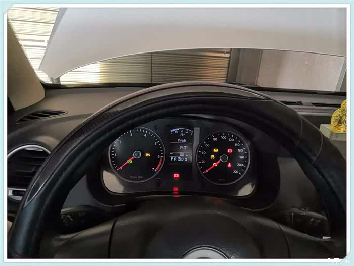

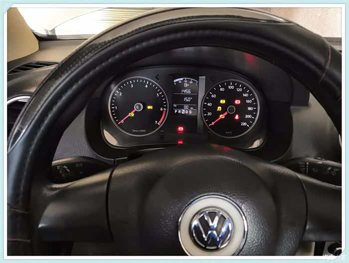

转眼间一周的时间过去了,在连续的绵绵细雨中终于迎来了晴天,看着屋外的艳阳高照带上口罩准备外出采购一些物品,可是把车钥匙插进钥匙孔却怎么也发动不了汽车,莫非连我家老朗也不远出去?

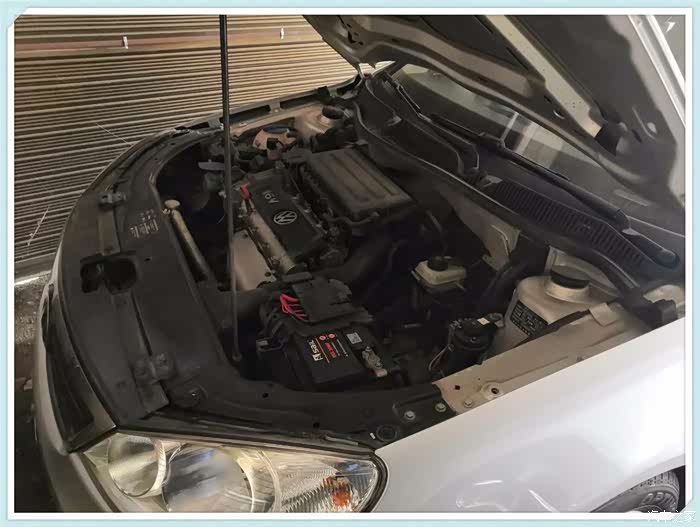

打开引擎盖,查看里面的线路,完好无损,这是怎么回事?
回到驾驶室尝试再次点火,依然没有一点反应!

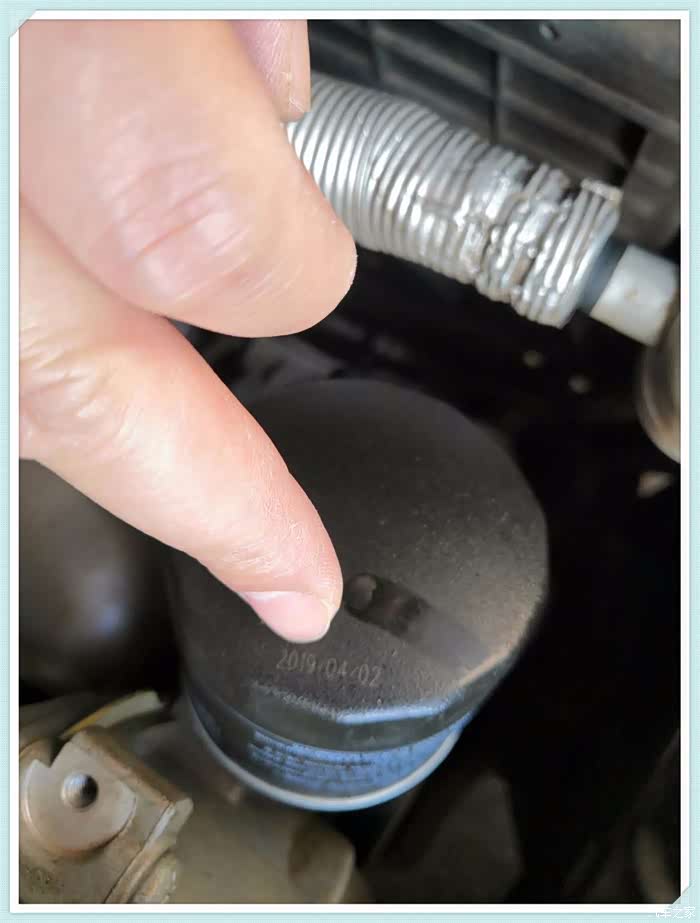

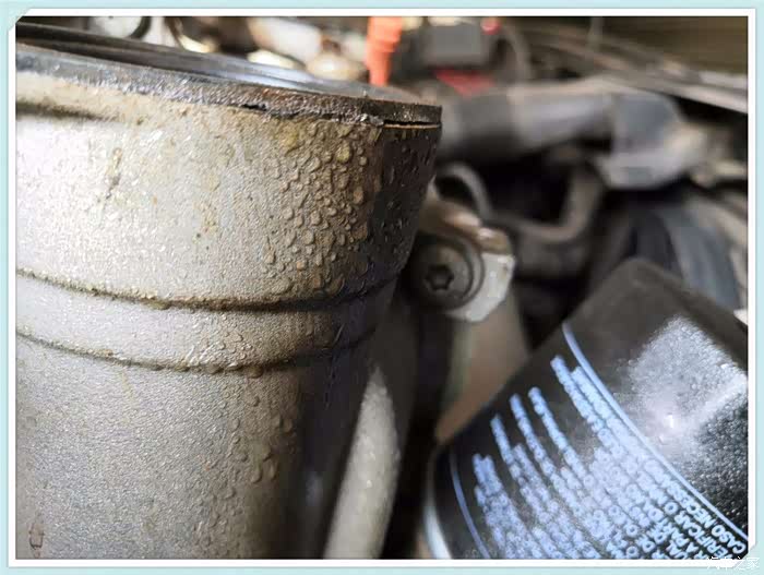

再仔细查看发动机舱里的情形,发现发动机舱里面很多零部件上到处都是水珠,甚至连机油滤清器上都是密密一层。原来前段时间一直下雨而且气温低,这两天天晴气温升高空气中的水蒸气遇热都聚集在物体的表面,从而形成水珠。可能天气原因再加上一周多时间没有发动汽车估计是老朗的电瓶缺电了,以致无法发动汽车。

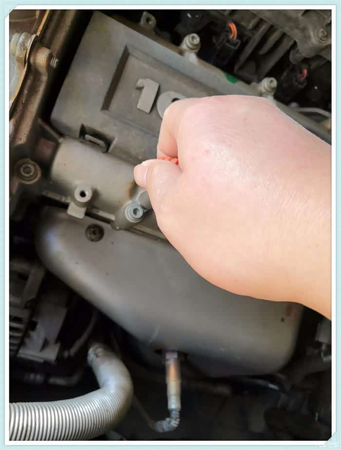

趁着勇哥还没到,先自己检查一下机油,看看机油有问题没有。
油渍还比较清亮,应该还可以用一段时间。
