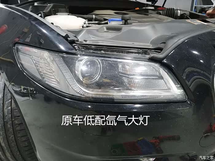

原车氙气大灯外观

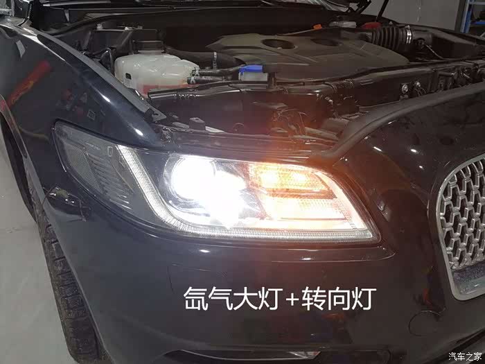

原车氙气大灯点亮效果

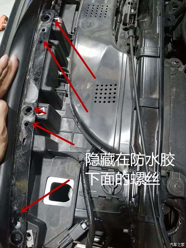

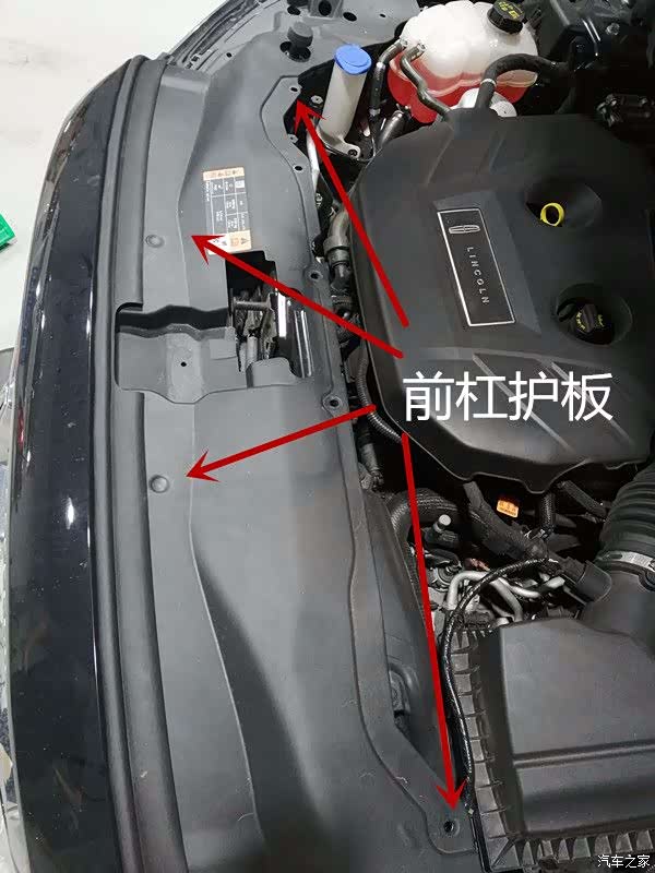

前杠护板的卡扣,拆开之后下面还有螺丝
护板已拆开
护板拆开之后,***黑色的橡胶圈,就可以看到前杠的螺丝

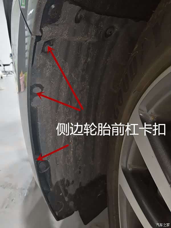

侧边轮胎挡泥板和前杠的卡扣
挡泥板***就可以看到内侧的两个螺丝(ps:另一个单独一个不是前杠螺丝)
拆侧边内侧螺丝
这个就是前杠内侧的两个螺丝,和隐藏在里面的螺丝(非常的隐蔽,只能伸手去摸)
