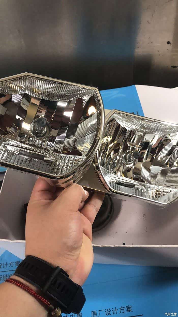

买的拆车件,取用内胆,外用原车灯罩。
原车内胆,丑的见不人。

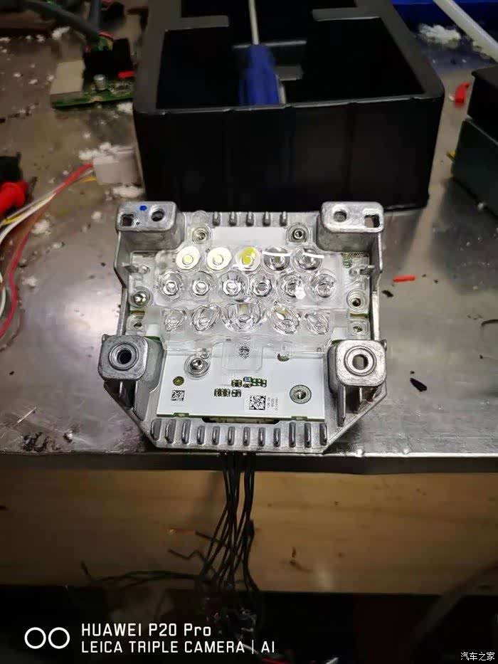

拆车件原装LED灯头,点阵式。我没选,直接用米石LED灯头换装
原装车灯LED亮度及宽度。

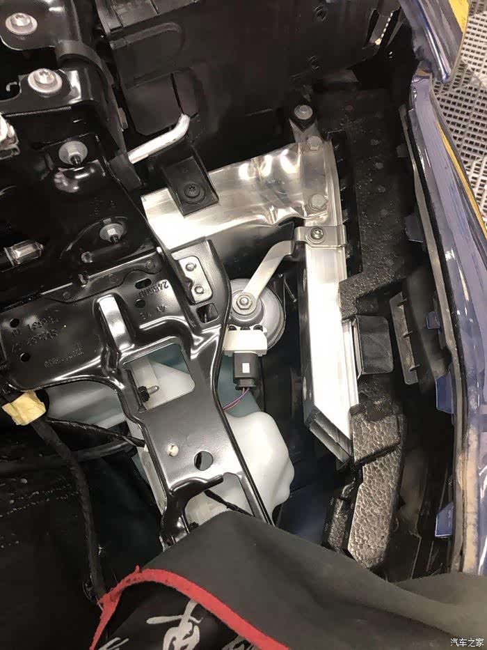

必发前铝合金防撞杆

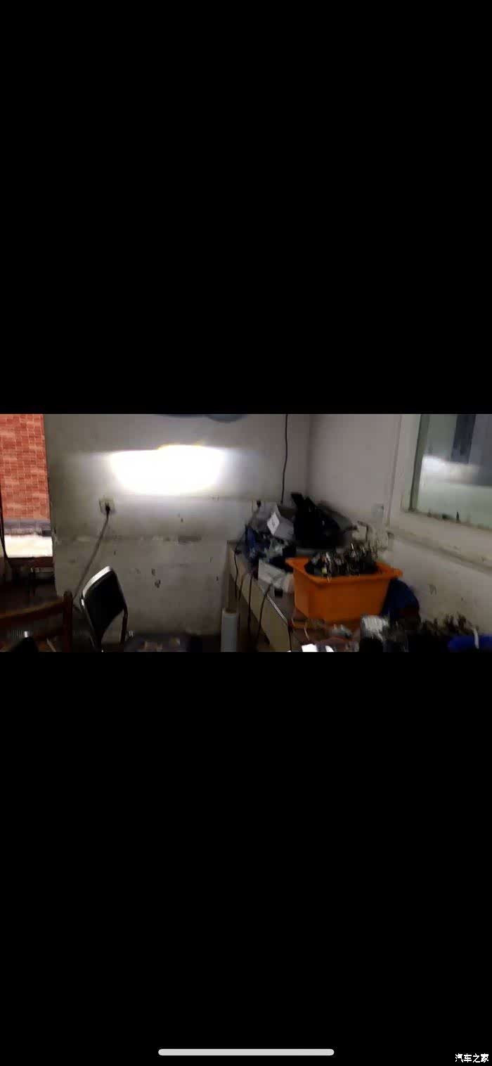

改后近光及切线。
改后光及切线。
改后后实际马路亮度,下雨天。

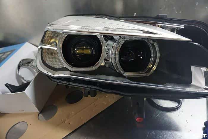

成品图!不带透镜的LED灯都是耍流氓。我说的!
