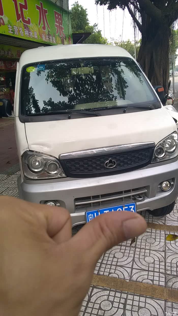

全程自己动手,低成本做漆。
不能直视
码字累,手工累,不想说。

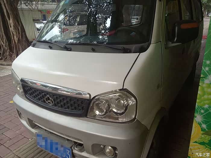

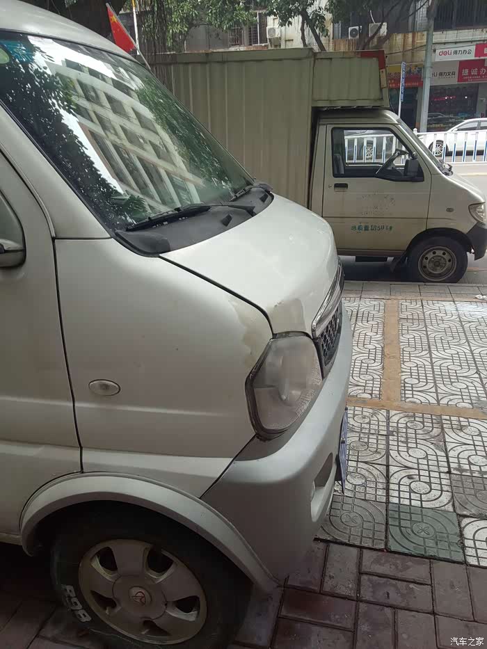

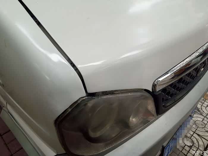

打磨与未打磨
局部上色效果
喷左叶子板
白漆遍,清漆3遍,左叶子板成品,成品后感觉漆喷得薄点。
右侧同上
成品
前面块看官自己评吧。

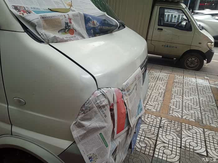

周未,来个右侧大面积喷,遮蔽费时啊!

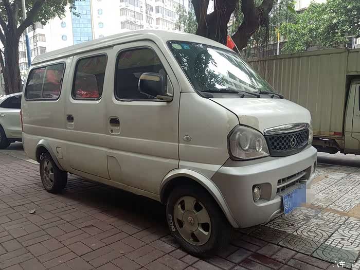

年前过户时照
