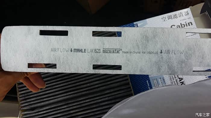

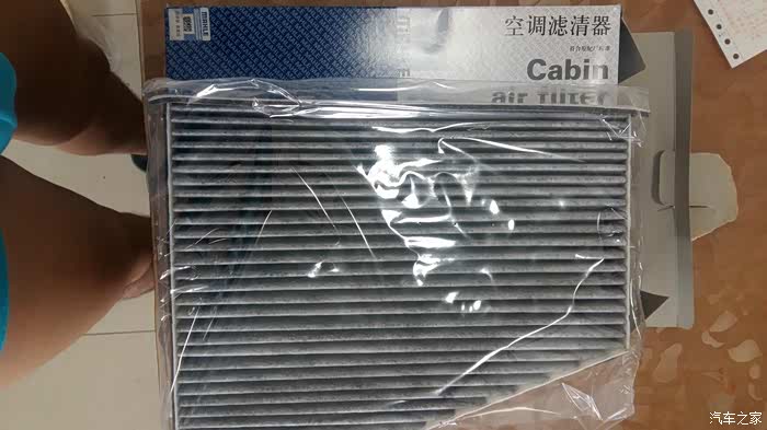

空调滤。

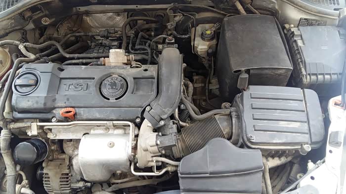

打开前机盖,先换空滤。

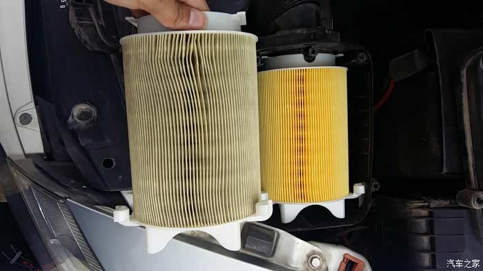

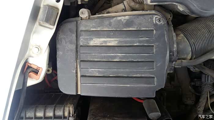

三个矩形,下面那一个是空滤。
就是这一个,上面有4个十字螺丝,直接拧就行,不用怕掉下来,设计很合理,掉不下来。

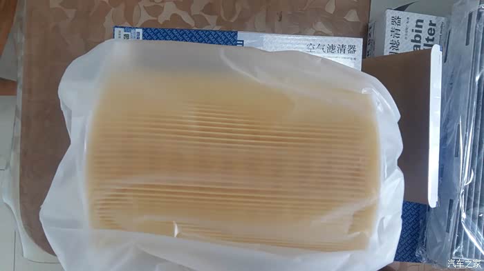

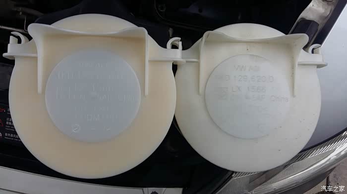

打开后,比较脏,左侧有两个螺丝,直接拧就行。

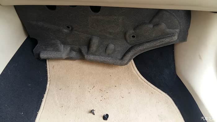

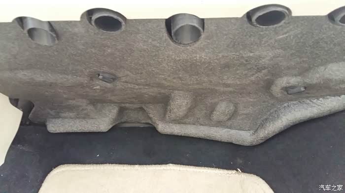

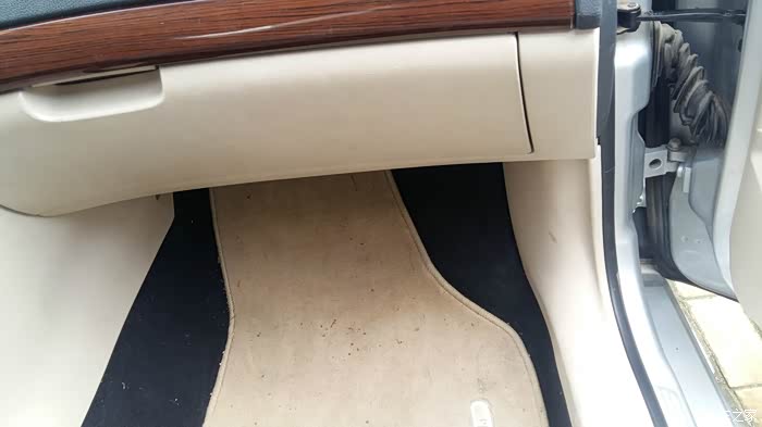

新旧对比下。用时5分钟,其实比较慢。下面换空调滤,空调滤不在机舱内,空调滤在副驾驶位位置,具体是在手套箱下面。

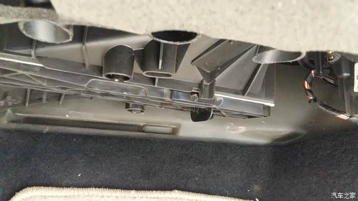

往里看,一个类似于隔音棉似的东西,上面有两个塑料的拧的东西,直接拧下来就行。
貌似这个类似隔音棉的东西拿不下来,也没必要拿下来,

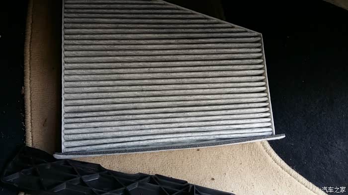

继续往里看,最里面有卡壳,长条的,直接向右拉一下即可,拉下来后,空调滤直接掉下来。

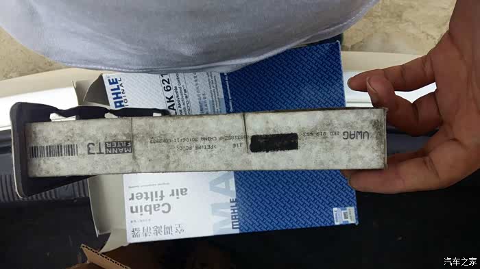

就这样,直接拿出来就行。
4S涂黑了什么,好黑。
还是好黑。

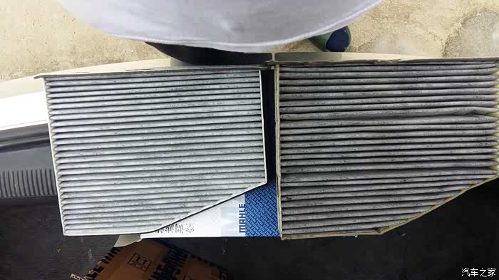

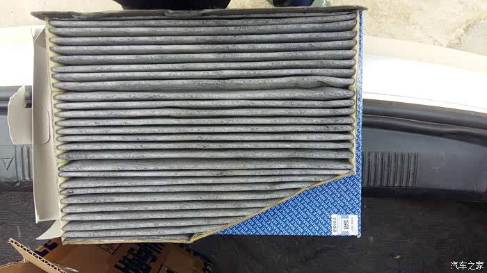

对比下,上面的是新的。
新的。
以这样的方向放进去就可以了。整个过程大约需要10分钟,不拍照的话,5分钟,足够。
