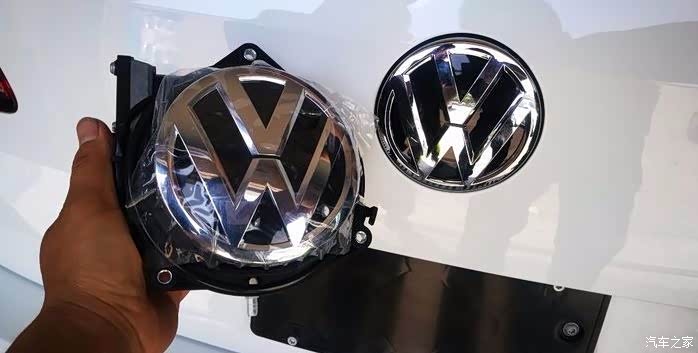

普通的倒车影像都是直接加在倒车灯的,比较山寨,而大众翻盖倒车影像是在车标里隐藏的,非常帅, 其实两厢车的结构决定了它们的“屁股”容易变脏兮兮,外露的后视摄像头也会被连累,影响视野。像这种配备logo翻盖开门装置的车型,适合安装隐藏式倒车影像系统:将摄像头隐藏在尾厢门开关装置内,既影响尾厢门的开启,又能保护摄像头,一举两

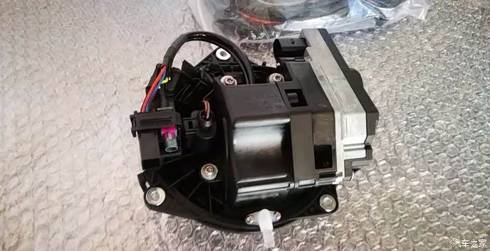

原装翻盖可是没有探头
没有安装嘉旅原车的翻盖探头选用迈腾的翻盖

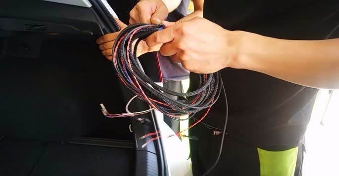

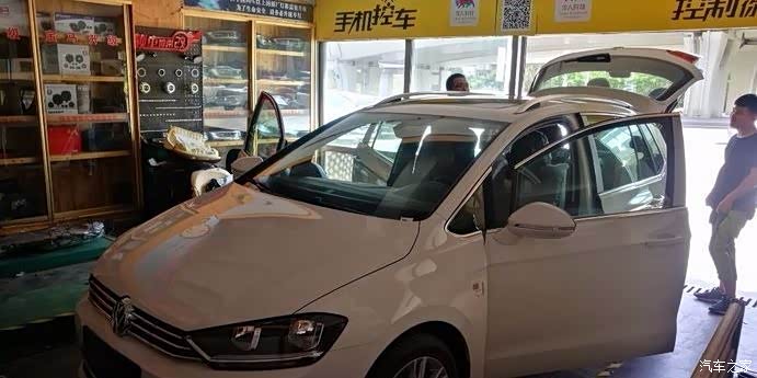

安装原厂翻盖倒车影像最难的还是安装布线完后的激活、匹配,拆卸、安装1-2小时其实就搞定的,激活匹配等个时间才可以。

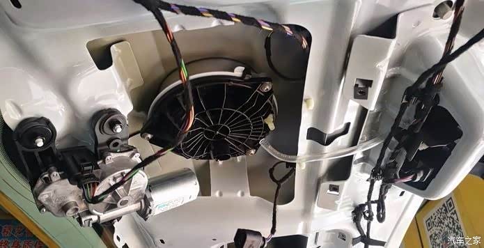

拆后备箱饰板,从后往前走线,经过右侧顶棚,把右侧门边的隔音条拉出来,用铁丝牵引到A柱,然后到中控台即可。
原车翻盖倒车影像线束
开始甩线,这是个细活
甩线专业原车线束走向有预留空位放扎带,扎带也是原装的

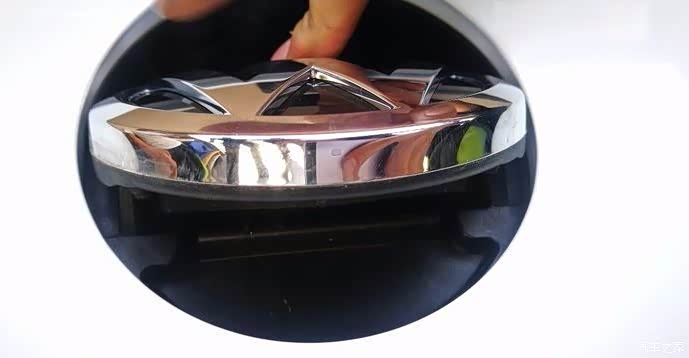

挂倒档翻标和摄像头同时翻出,有的同学担心挂到档时后翻标翻出会会同时打开后备箱,其实多虑了,挂倒档的同时切断后备箱开启的电源。
大众原厂翻盖倒车可视系统安装完毕,我们第一时间看看实际效果如何。挂倒挡,只听见车载一体机发出“嘀”的提示音,车尾后视摄像头翻起,倒车实时影像便在一体机屏幕显示出来了。
原车翻盖倒车可视系统与车载一体机兼容,倒车影像具有车距提示线及倒车雷达示意图,方便驾驶员参考车辆的位置

定让师傅把后备箱面线束管密封,论坛因为这个改装往后备箱漏水先例
