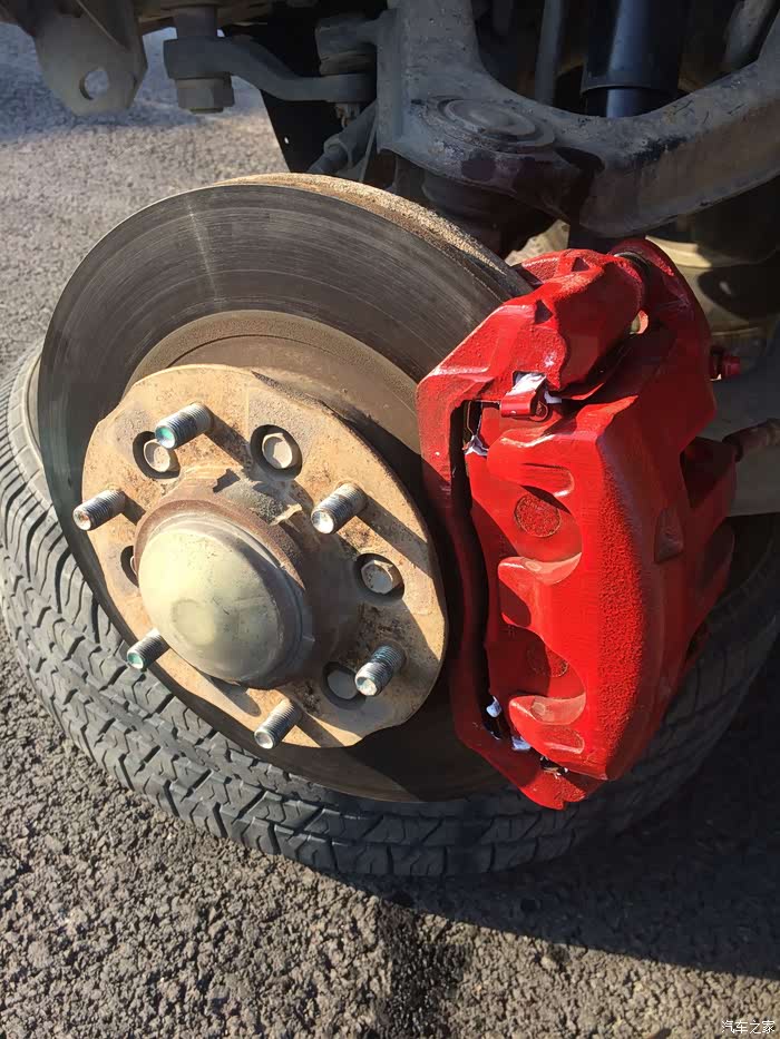

千斤顶顶起左前轮,轮胎拿掉。
直接拆掉卡钳的两个固定螺丝,卡钳拿下。(中间分泵活塞可能太紧,可以用一字螺丝刀***刹车片分析翘一下,很容易把卡钳压回去)

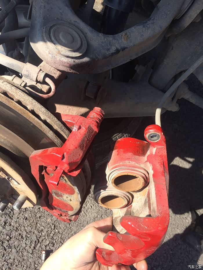

卡钳里面,能看到是双活塞,不过我活塞也生锈严重了
导向销螺丝可以看到了,有两个橡胶套保护。

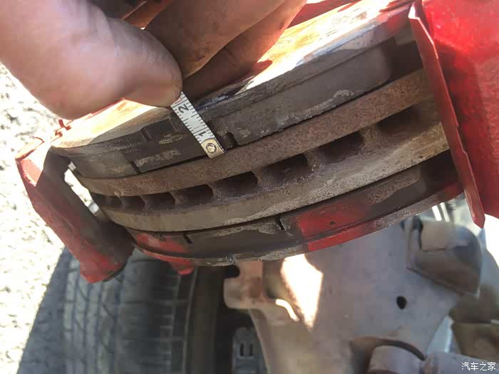

顺便量了一下刹车片厚度,还很厚。

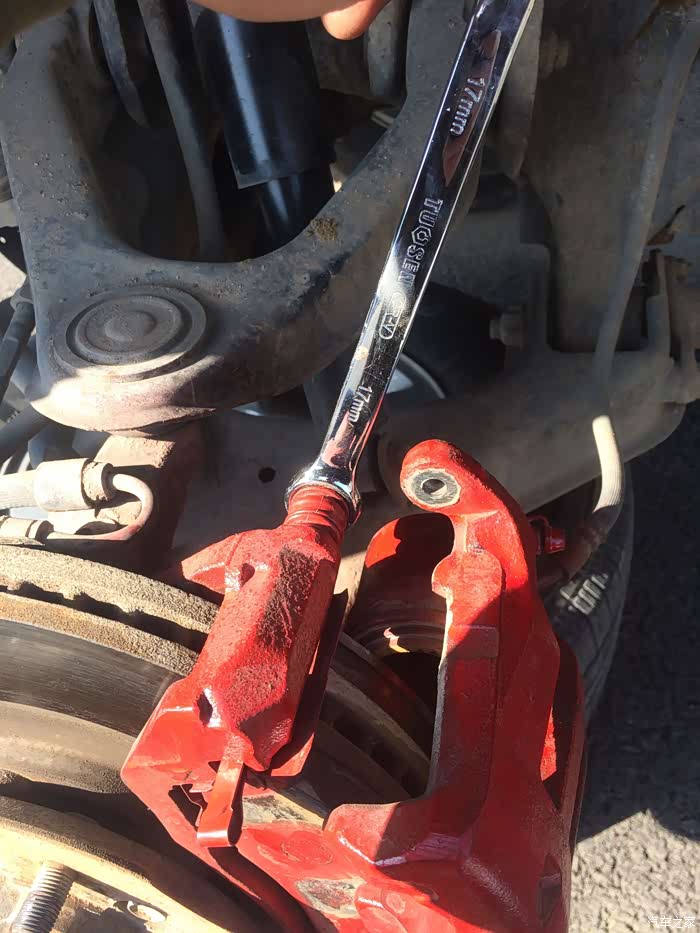

松导向销螺丝,17号扳手。很轻松,即是生锈也很容易松开。
