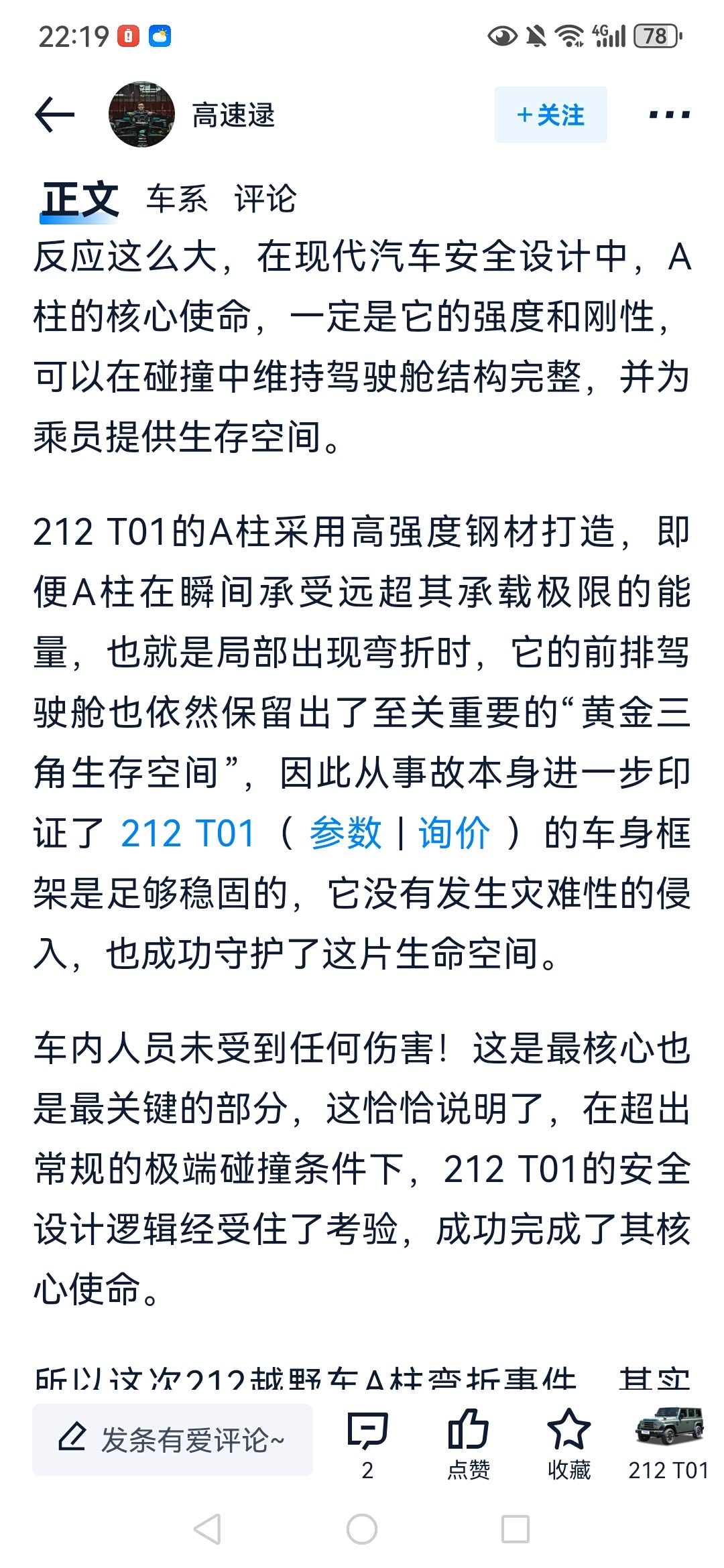

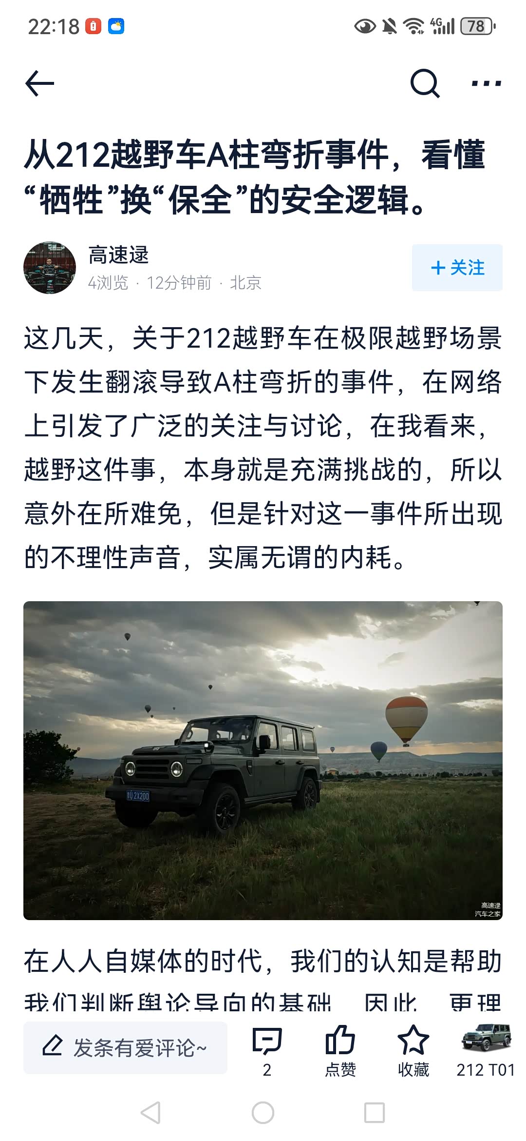

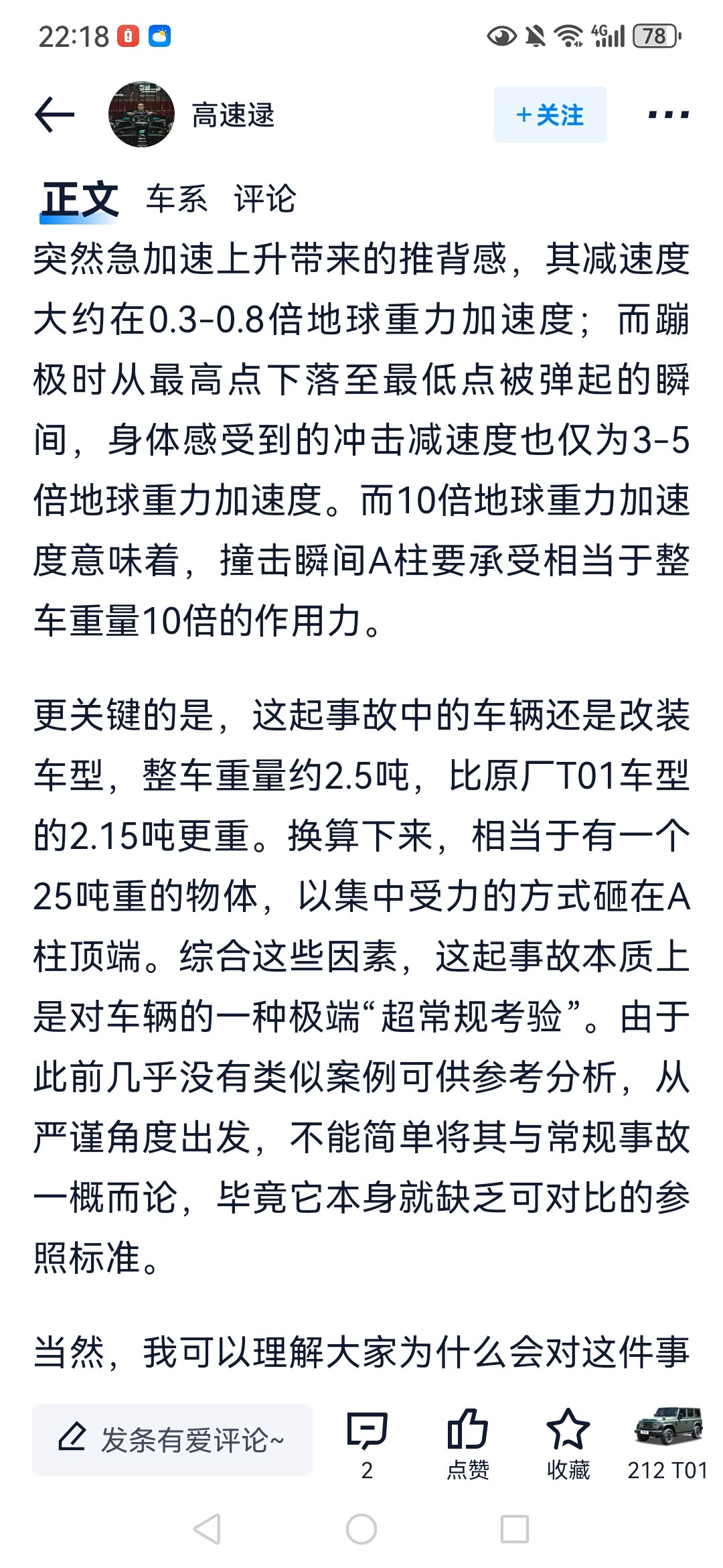

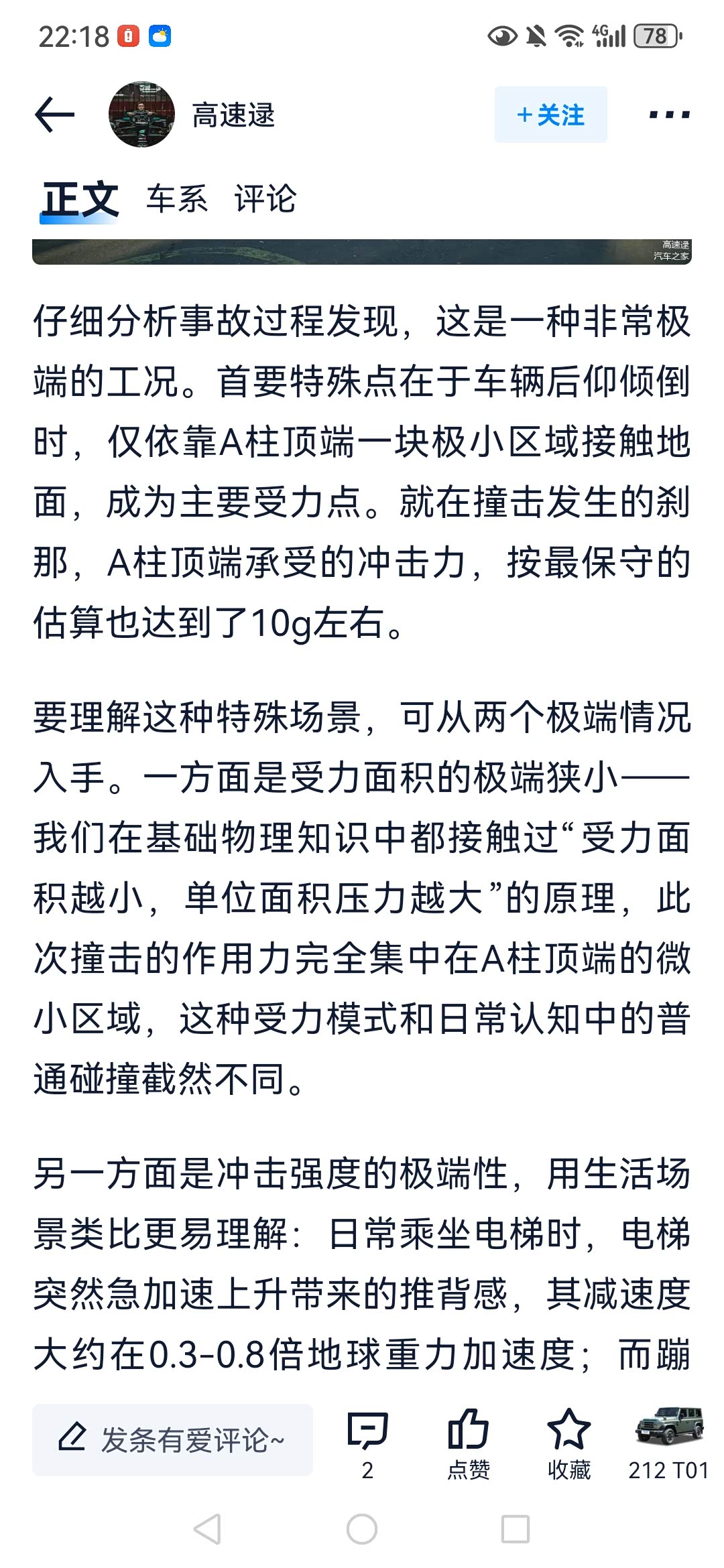

开口10个G,谁给你的勇气,话倒是没错, 毕竟在地球上都是 9.8 m/s² 的重力加速度,小孩子学走路摔倒也是10个G的加速度,你要看落差多大,由此产生了多大的碰撞初速度,冲击力要考察的是瞬时速度和车重, 视频中后空翻大概2倍轴距再多点高度,约7米吧,计算出垂直方向是 12米/秒的碰撞速度, 相当于43.2千米/小时的正面碰撞,可惜碰撞点是方盒子的角,直觉也是撑不住。
继续伪科学计算:假设是2.5吨车身 其碰撞动能可通过以下公式计算:动能=0.5 × 质量 × 速度²。
代入数值:动能=0.5 × 2500kg × (11.94m/s)²=34,869,000焦耳
若撞击时间假设为0.1秒(典型碰撞持续时间),则冲击力为:冲击力=动能 ÷ 时间=34,869,000 ÷ 0.1=348,690,000 N ≈ 35吨力
该计算未考虑空气阻力、车辆结构变形等因素,同时也没考虑圆弧跌了产生的线速度增量等项,实际冲击力可能略低于理论值。
所以35吨的冲击力212做不到,哪怕xc90也做不到,大家都看5倍车身压顶的试验了吧,不过人家都是静态压上,且ABCD柱均受力。
完结 ,成功给212洗白,212翻掉的A柱咸鱼翻身了 ,出问题的是车身重心在哪,大家要把焦点放在后空翻的根本原因,车身中心有多高,当然这也超出一般的用车范畴了
