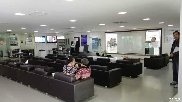

做完保养登记后让我在客休区等待
有吃有喝的还有电影看,坏境还算不错

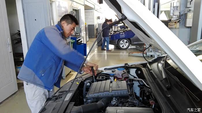

小师傅帮我把机舱里的灰尘吹干净后开始动工了
先拧下发动机盖子上的螺丝
原来空滤是在这装着

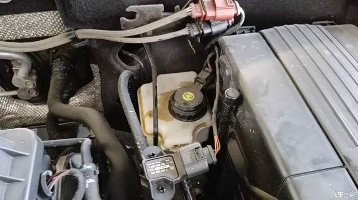

这个不知道是什么情况,你们的有没有?被小师傅用纸擦净了,说是正常着

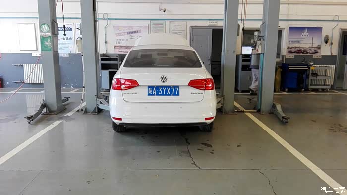

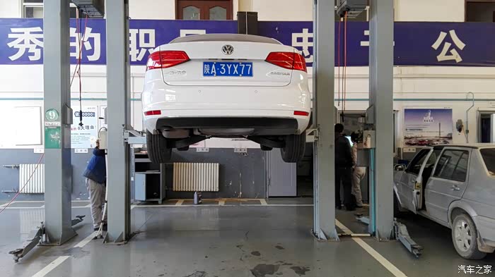

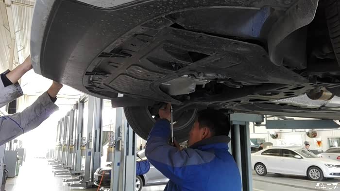

上架过程中
吊起来了

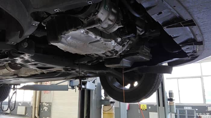

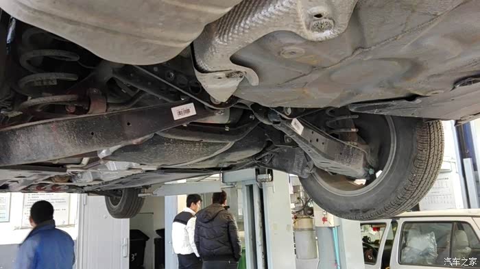

多连杆独立悬架,第一次看到他的地盘
这就是论坛里流传的前悬架摆臂,但愿那只是谣言
没有加装发动机钢板,因为基本上都是在平路上跑着

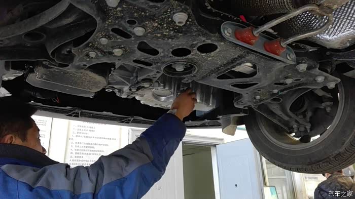

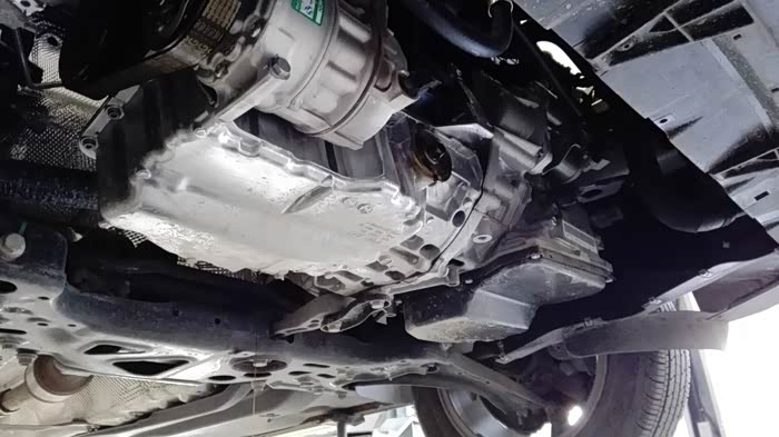

卸下发动机护板

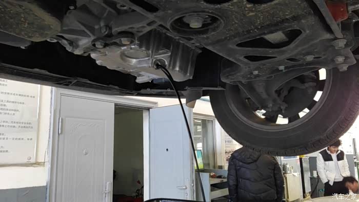

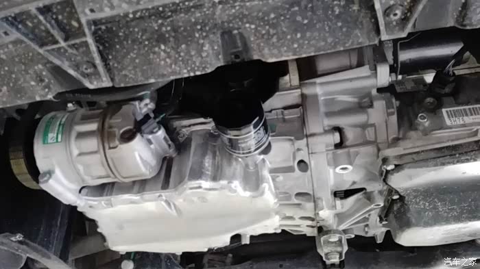

看到了发动机底壳,和111发动机不一样的是机滤是在下面装着
拧下放油螺栓
机油瞬间留了出来
等机油控干
干了

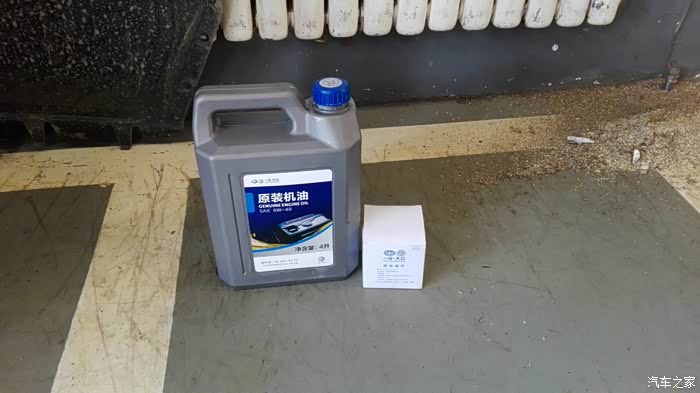

准备更换的机油机滤
换上新的机滤

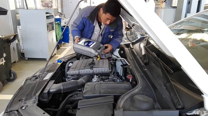

添加新的机油,清澈见底

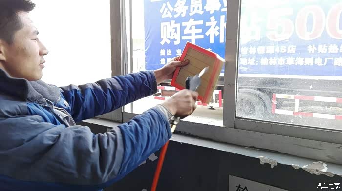

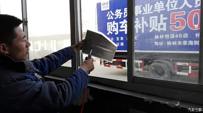

用高压气枪清洁空调滤芯
清洁空滤
换上清洁干净的空滤后改好发动机盖子,拧紧螺丝

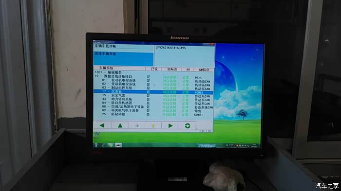

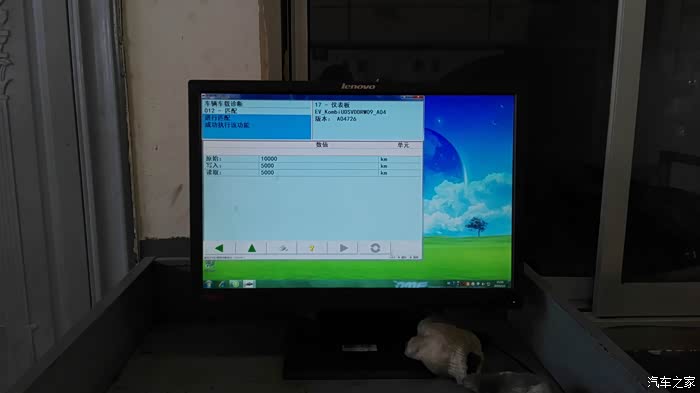

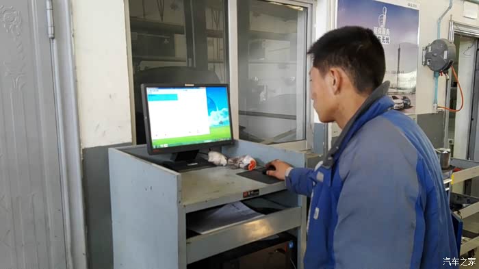

用电脑进行检测
看不懂,反正都是正常
设置下次保养里程

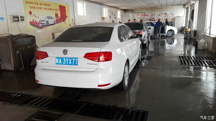

保养结束后免费的洗车,等候中
到我的了

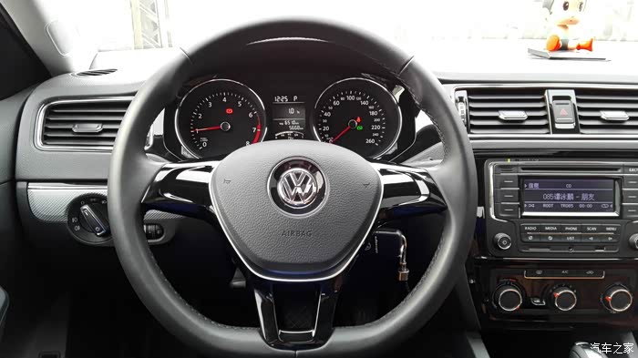

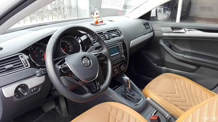

淘宝上淘的阿童木
做完首保里程数5668公里
上次发帖照的,准备开启回家征程
