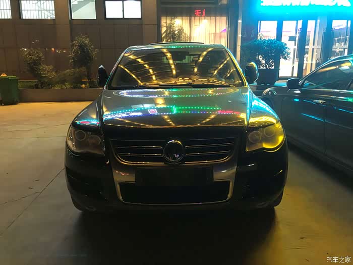

这是我在郑州看见它第一眼
简单试车以后就去了酒店,功能完整,横款行李架,熟悉柴油3.0T涡轮,底盘升降,太阳能天窗,棕色内饰,最完美配置版本,外部颜色也是黑色,2个车门擦伤补漆,其他原漆,零过户记录,直接去客户家里收,价格也很合适,非常愉快购车之旅。

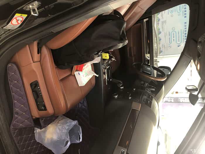

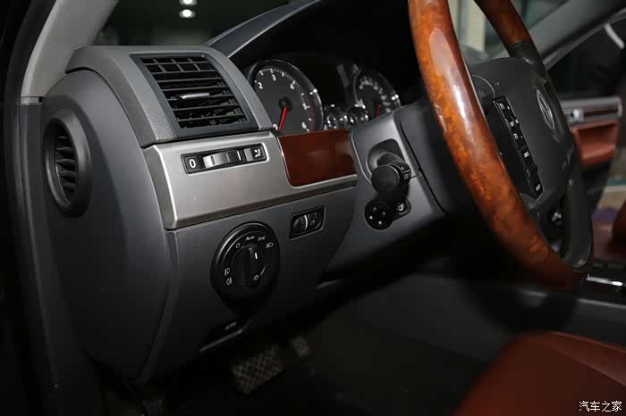

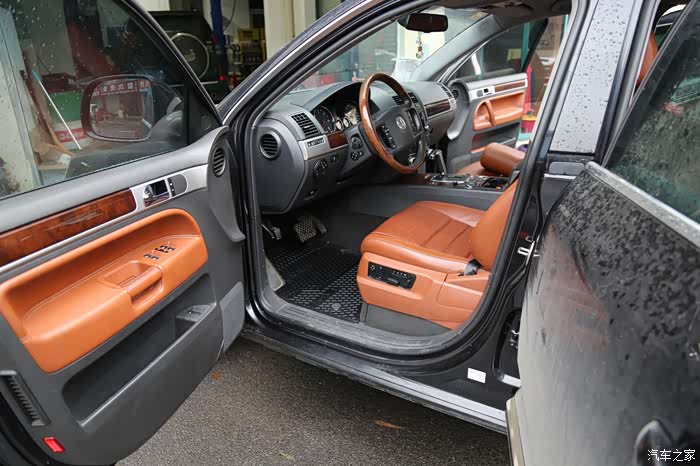

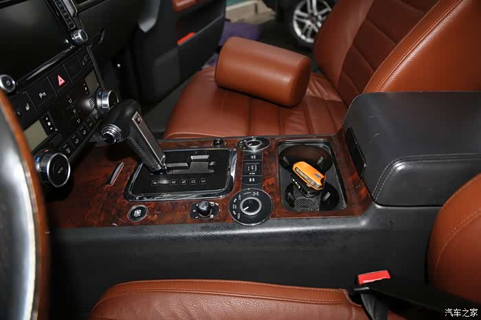

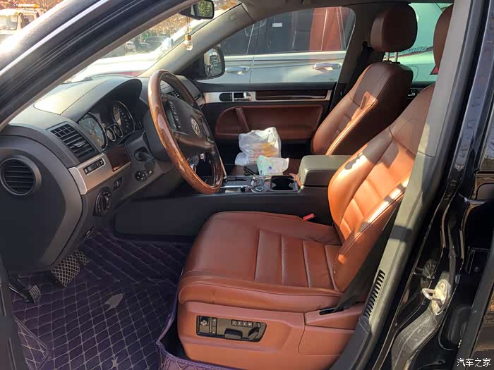

双记忆座椅才是当时顶配
车架号在后备箱里面
踏板车管所没要拆,我不喜欢,我回去拆掉,加时候可能也会被这个踏板阻碍
座椅基本没有塌陷,按键工作正常

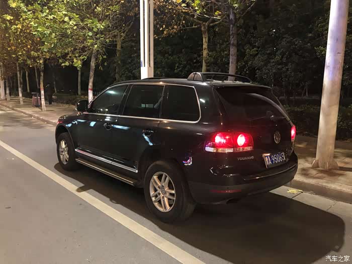

高速之前拜访一下郑州朋友,顺路,就在京港澳高速入口
品相很正
原厂标,原漆

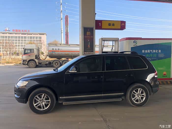

起来加满油,顺便测试一下油耗。

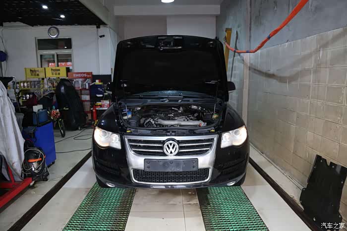

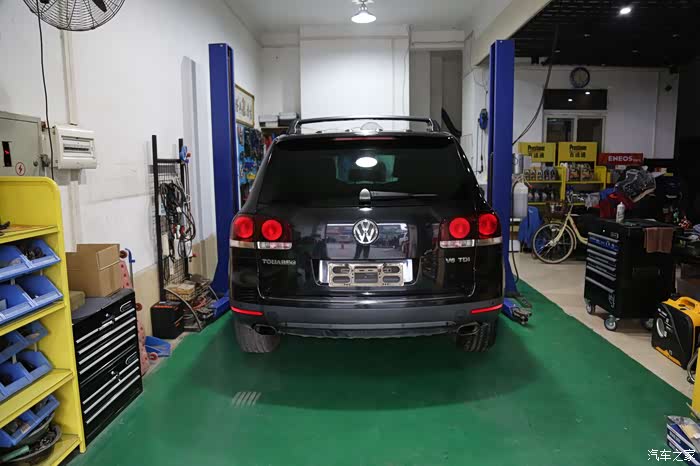

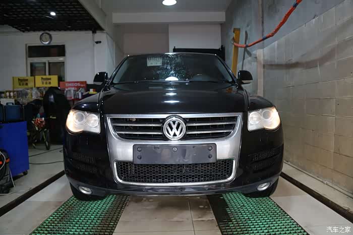

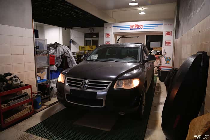

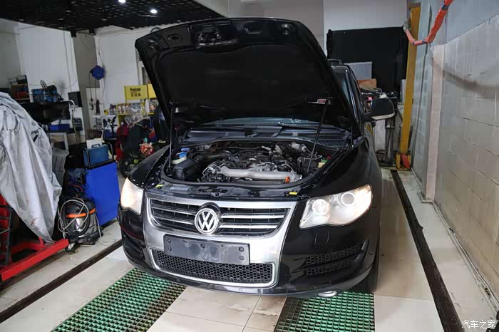

先洗洗干净,本次作业项目会比较,机修部分基本没有,计划正常换机油常规滤清器,换四条新轮胎,右后门锁块偶尔打不开,换掉,其他暂时不打算进行维修,很多底盘橡胶件有正常开裂,不过也没有任何异响旷动,不影响行驶感受,车子跑120巡航,各轴承,传动系统基本没有异常。
冲洗底盘

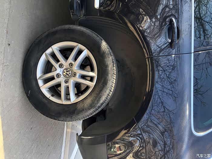

轮毂没有翻新过,如果你从车行买车,基本是买不到原装轮毂,除非是准新车,不然都被拉丝处理了。

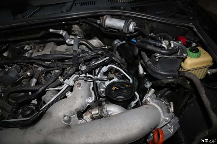

大众经典引擎很多,很多人说大众引擎老旧,其实你只说对了一半,应该说在中国市场服役引擎,技术老旧,比如2000,3000,帕萨特引擎,但是即便如此2气门铸铁1.8不带涡轮引擎,非常耐操,基本不需要特别维护,老司机都知道桑塔纳2000 1997时代超人发动机起步有力,不需要很机油,随便50万公里动都不动,只换皮带。然而中国市场缺席是德国大众2000年以后自然吸气,不带涡轮直喷一代引擎,比如我们缺席了高尔夫5代,后来TSI就是最先进技术来了,只不过很多供应商问题导致质量非常不稳定,问题非常多,但是在途锐3.6 4.2面你看不到那么多故障,因为他们就是!特别是3.2 3.6 质量极其稳定,一直到去年美版卡宴还在使用3.6,3.0TDI柴油是出来以后就没大改动,一直服役!全系铸铁!

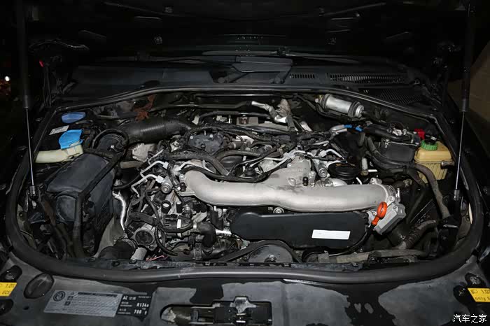

原装机盖
无拆装机盖
发动机有正常拆卸,比如气门室盖垫可能打开过,有几处管子拆过,部分方渗油。
我认为对于德系车来说很正常,只要启动,机器有力,无明显敲击声,都可以算作机器工况佳。

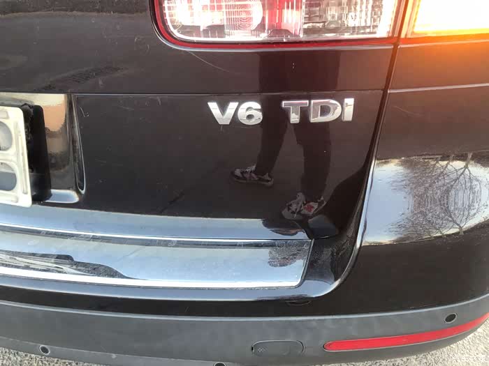

经典CAS引擎,奥迪A6L 2.7TDI同宗,采用了铝合金缸盖,铸铁缸体,正时链条驱动,柴油泵由皮带驱动,检修项目,维护简单,可靠等优点,服役时间非常,至今还在服役。

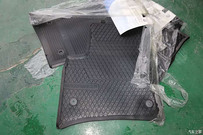

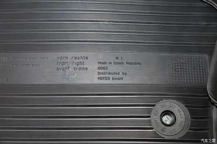

全新库存脚垫
VOTEX原装精品,以前我在4S时候我记像是卖1000多。
那时候经常开着全新途锐各种配置排量去越野路段带客户体验,我对它设计非常认可,因为工作关系,留下很多回忆,我在那里流过泪,流过汗水,离开大集体单飞以后,也经常接触它,从手行情50-60万,到30万,到现在10万余元,从大哥座驾到不值钱抵账货,坏了接触了不计其数。

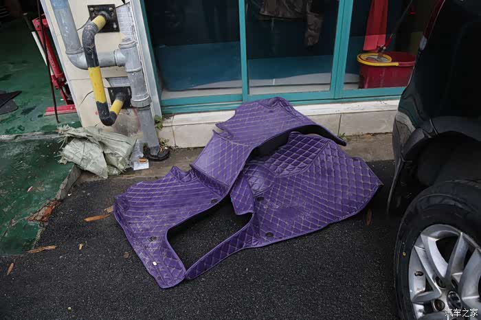

脚垫可以扔了,估计也是很多年以前原车主买,早就淘汰了款式

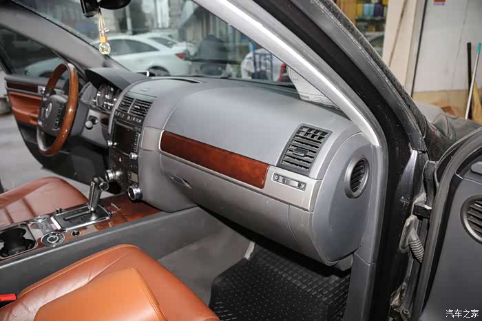

黑色原装胶垫,感觉一下回到了它原本样貌
全部打开清洗干净
皮子很,干净,没有破损

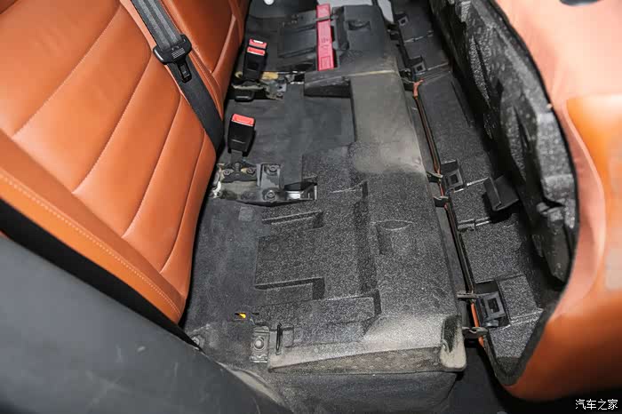

座椅没拆过,螺丝,海绵,都很

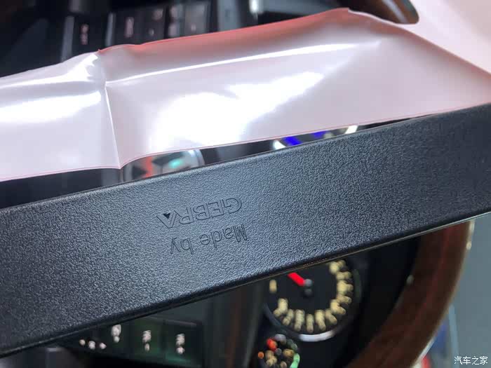

最喜欢就是这个方向盘,手感非常,滑溜,而且不管你用多年,它都不会褪色,或者像皮方向盘那样破损
内饰全部清洗干净,车顶棚有一点脱落,不过还,只有遮阳板角落有一点点,暂时不需要处理。现在内饰翻新也很普及,什么材料都能买到,以前我们都只能订购原装总成,比如门板,车顶,花费还是很高。不过原装有原装,就是服帖,改装怎么样都不能达到原装那种加工精细度。

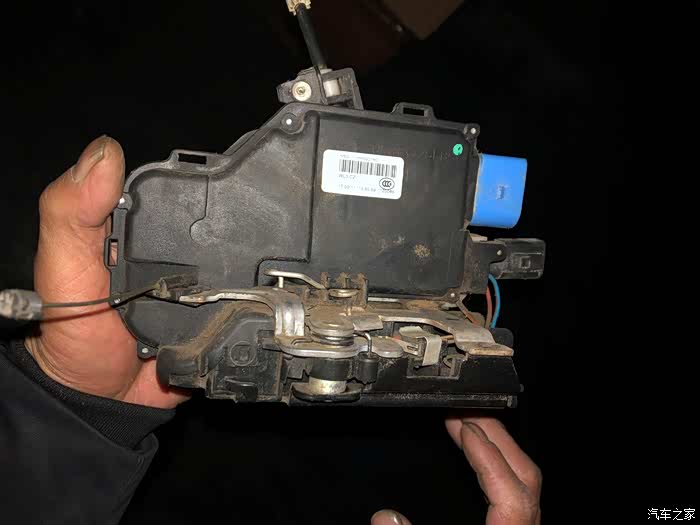

拆下来右后门锁块,价格不菲。

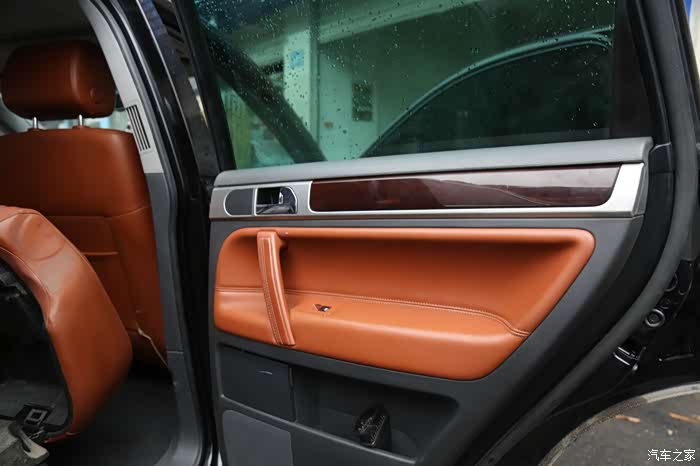

车门没有拆装过,标准保时捷大众奥迪结构,厚实。
