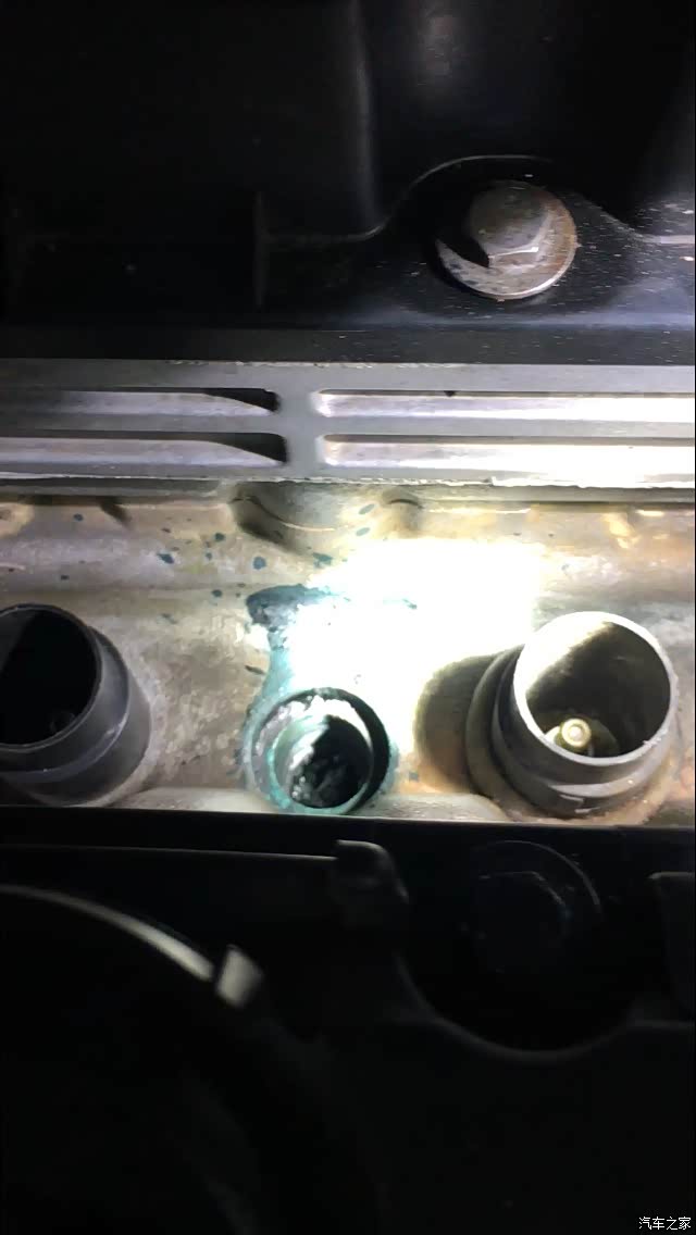

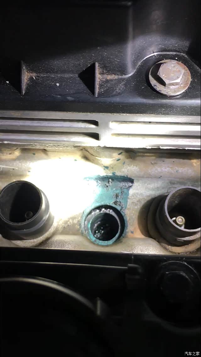

你这不是赛纳,不然就告诉你了
wjm567 2017/06/15 10:09:11 发表在 4楼
哈哈哈,水堵头,换一个就是了
1171793495 2017/06/15 11:22:27 发表在 6楼
找不到配件
wjm567 2017/06/15 11:34:43 发表在 7楼

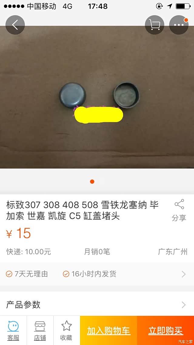

淘宝 搜 标致雪铁龙水堵
1171793495 2017/06/15 12:04:25 发表在 8楼
搜过了,没发现
wjm567 2017/06/15 13:39:20 发表在 9楼
我用的是假淘宝?
是的
