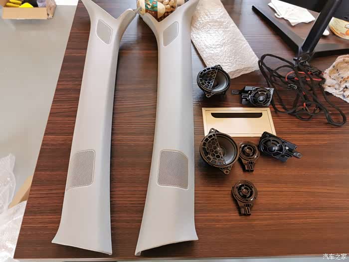

A柱子高音及仪表台高音实操
NO1:   工具准备
NO2:材料采购
NO3:胆心细,干就对

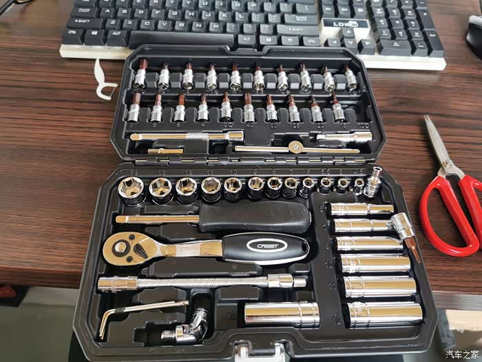

准备工具

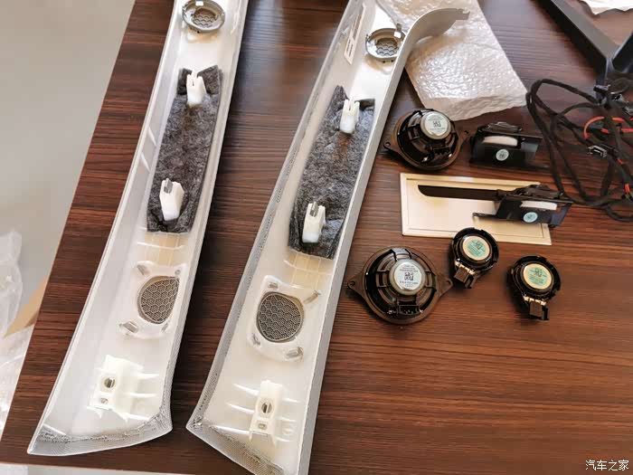

3M隔音棉加 3M止震板
A柱子 +仪表台 BO + 线
侧面盖子打开
此处就是A柱,需要很用力扣。面有气囊。家用工具的时候,需要注意下,别乱来。扣下后,仪表台边喇叭撬即可,过比较紧,慢慢来.

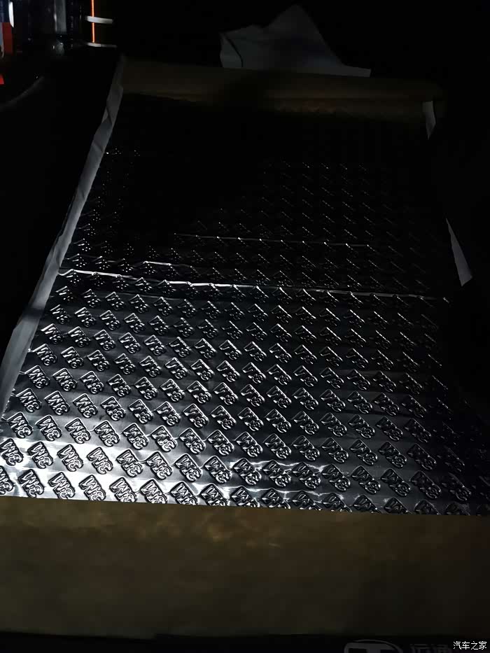

隔音棉制作。 需要注意螺丝洞。拉手位置要挖洞出来,
止震板

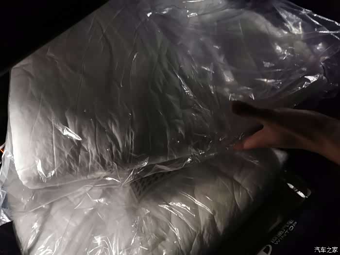

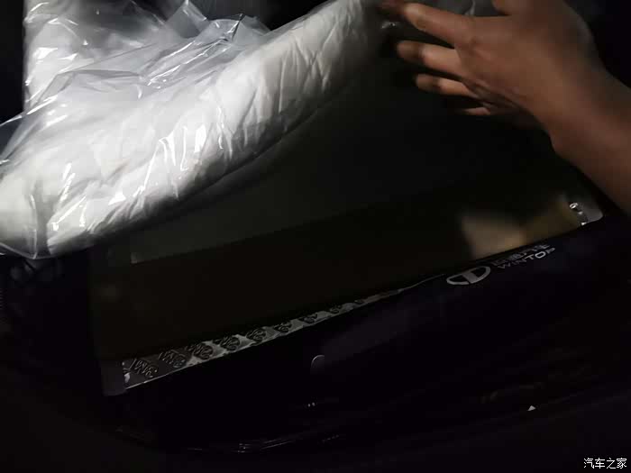

随便做下低音这边的止震板.塞一点余的隔音棉
备胎止震板也加一点,因为材料有,现在还剩一张止震板,没方用 。
恢复就可
